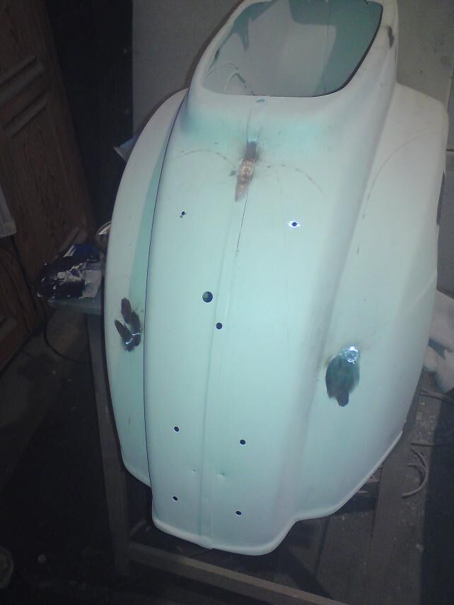

habe alle 4 Blinker an meiner V50n entfernt leider sind jetzt die Löcher zu sehen womit schließe ich diese am besten ohne großen aufwand ?
Spachteln ? Wenn ja was für eine und auf was muss man da achten ?

garnichts weil spachtel on kürzerster Zeit einreist , da hilft nur schweißen mit hinterlegten Kupferblock , muß natürlich dann gelackt werden
darum läßt man die einfach dran

die Löcher im Lenker kannst mit Kaltmetall (Knetmetall) verschließen, verschleifen und dann lackieren. Hab ich auch so gemacht und hält. Blech gehört zugeschweisst. Wir haben hinten ein Blech untergelegt und dann aussen verschweisst, verschliffen und gespachtelt. Danach natürlich lackiert.
Spachtel allein wird dir nicht lange halten.
mmh.. ich hab jetzt mit faserspachtel gemacht .. meint ihr das hält ? .. oder sollte ich das wieder rausreißen und verschweißen ?

ok super danke... werde ich mal im angriff nehmen eure tipps.
