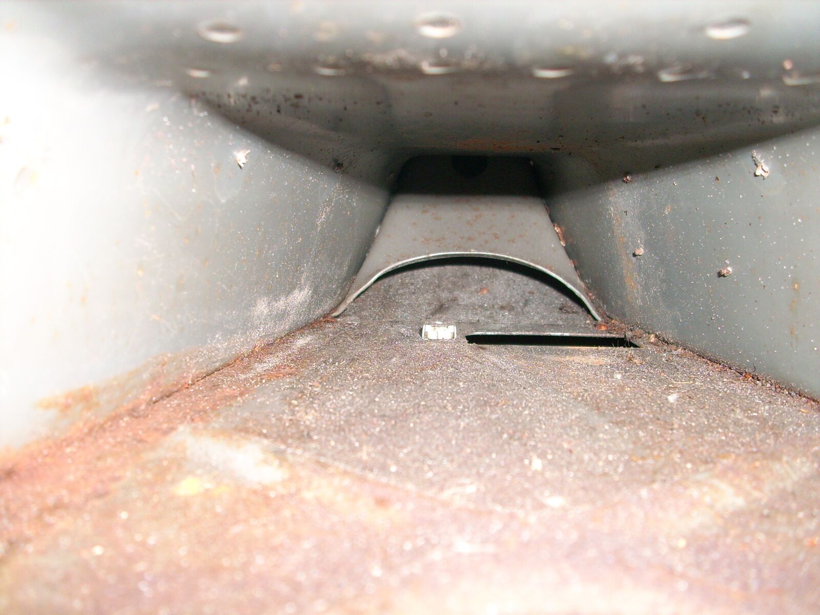

Wie entrostet man den Innentunnel PX
fertan durchjagen
aber das Zeug ordentlich auswaschen nach der
vorgeschriebenen Einwirkzeit und dann mit Rostschutzgrund oder POR 15 versiegeln sonst reagiert das Fertan weiter und es gammelt erst rechtAber bei dem bisschen Rost würde ich Mike Sanders Korrosionsschutzfett nehmen
im Topf heiß machen und reinschütten den Tunnel von unten etwas mit nem
Heißluftföhn erwärmen bis es überall raus kommt dann hast du ewig Ruhe.Man kann natürlich auch mit einer Druckbecherpistole und vorwärmschlauch das Fett verarbeiten aber wenn man die Karre etwas hin und her neigt läuft das Zeug auch so überall hin.
Bei Rost einfach mal im Korrosionsschutzdepot nachlesen .Soll keine Werbung
sein nur ich habe einen Käfer und da muss man sich viel Gedanken machen wegen
Rost. -
