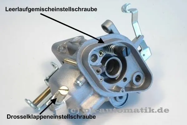

    Alsooooo,

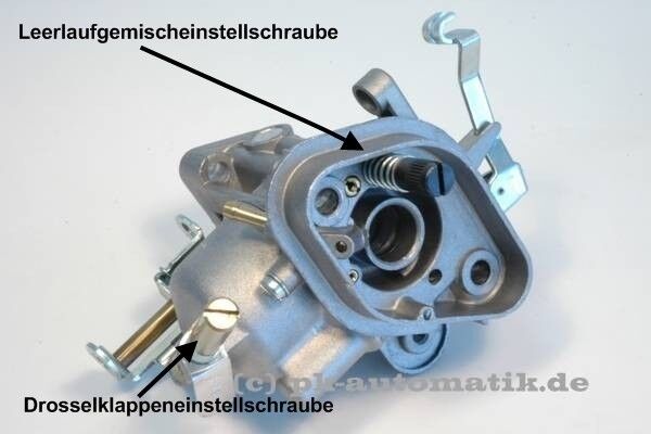

    nach so vielen Threads in dem keiner mehr zurecht weis da der eine schreibt das die obere Schraube Gemischschraube wäre und der andere schreibt nein das ist die Leerlaufschraube möchte ich das wir zusammen endlich klarheit für uns ALLE schaffen was wirklich was ist.

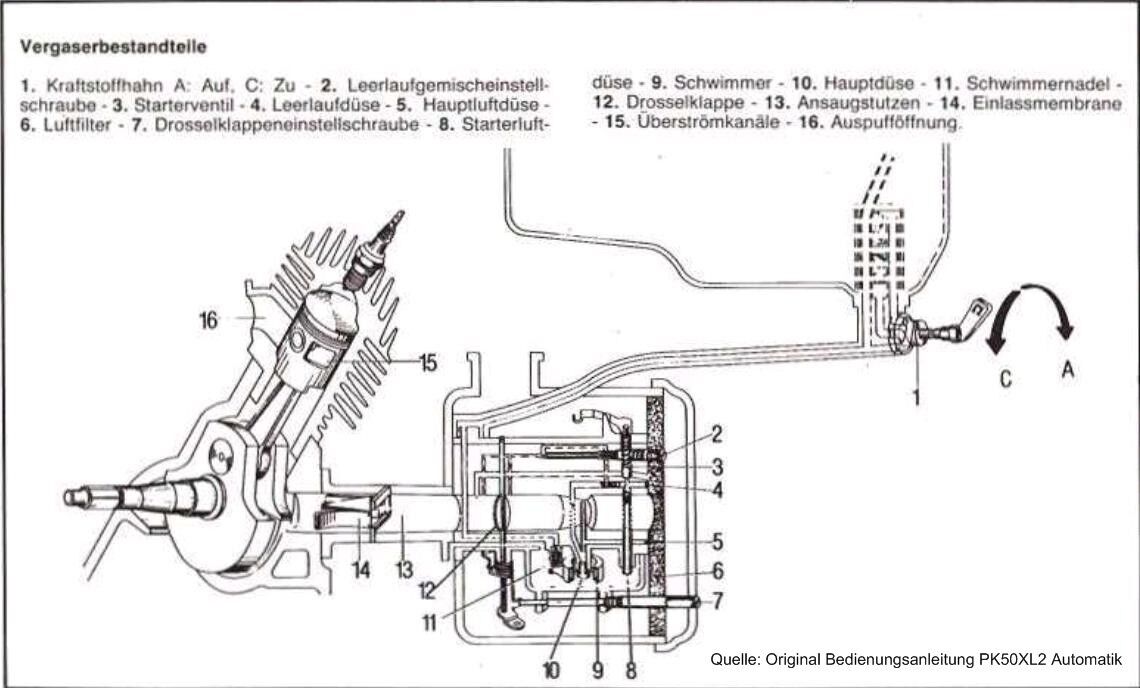

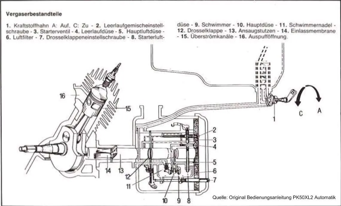

    Als Anhang seht ihr ein Bild von dem Vergaser 16:14 Dell'Orto der nur in AUTOMATIK Vespas verbaut wurde, ich habe die Bezeichungen welche Schraube für was zuständig ist aus der Bedienungsanleitung PK50XL2 Automatik ( siehe Anhang ) entnommen und eingetragen.
    Falls das was in der Anleitung steht nach eurer Erfahrung nicht stimmt würde ich euch bitten das zu verbessern, damit ALLE die vor dieses Problem sitzen und nicht wissen wie es eingestellt werden muss mit diesem Thread endlich klarheit schaffen !!! 2-)
    Die Grundeinstellung sollte auch erwähnt werden:
    1. Leerlaufgemischeinstellschraube komplett reinschrauben und dann wieder 3½ - max. 4½ Umdrehungen wieder raus schrauben.
    2. Drosselklappeneinstellschraube ganz reindrehen und dann wieder 2½ Umdrehungen wieder raus schrauben.
    Falls meine genannten Grundeinstellungen falsch sind bitte auch verbessern !!!
    Ich bedanke mich jetzt schonmal für die Zusammenarbeit von allen beteiligten...!!! klatschen-)

    kann es sein, dass du didch mit den schrauben auf dem bild genau vertan hast? wenn ich das richtig sehe, sollte die schraube, die beim luftfilter noch rausschraut die standgasschraube sein...
    nebenbei ist der vergaser nicht der standard SHB 16er sondern ein FHBB vergaser, solltest du noch dazu schreiben. und auch dass er nur an automatiks veraut wurde.

    Bescheidene Frage am Rande :
    reden wir hier von einer Automatik-Vespe ?
    Wenn ja: OBERE Schraube = Leerlaufgemischschraube und UNTERE Schraube = Standgas
    4 -4 1/2 Umdrehungen raus mit der Leerlaufgemischschraube (OBERE) zum groben einstellen.

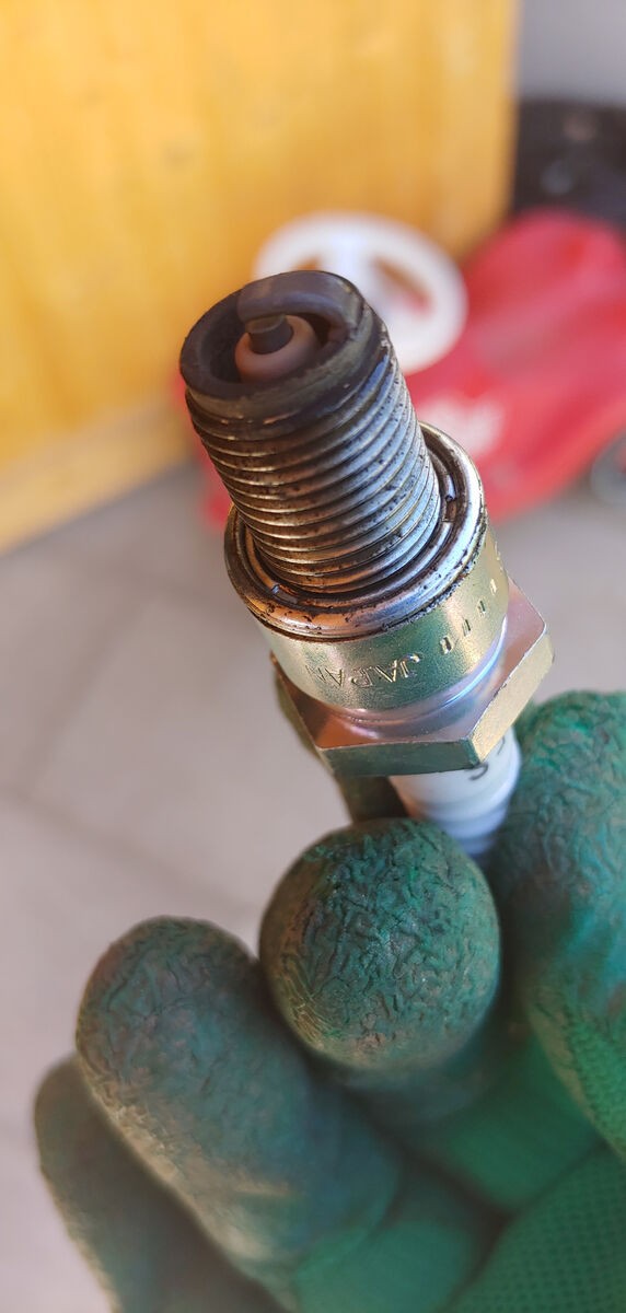

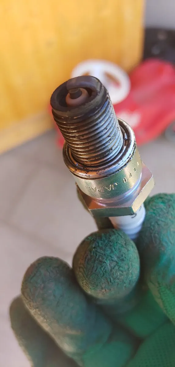

    Moin ich habe gestern zum ersten Mal den Vegaser zerlegt und gereinigt. Ich hab die Gemischschraube 3 Umdrehungen raus gedreht. Meine Lady läuft nun viel besser aber sie zickt leider noch rum( bei Vollgas veschluckt sie sich...oder so ähnlich). Ich habe heute nach 20 Km mal die Zündkerze kontrolliert weiß aber nicht ob sie so ausehen soll. Könnt ihr mir da helfen?
    Danke

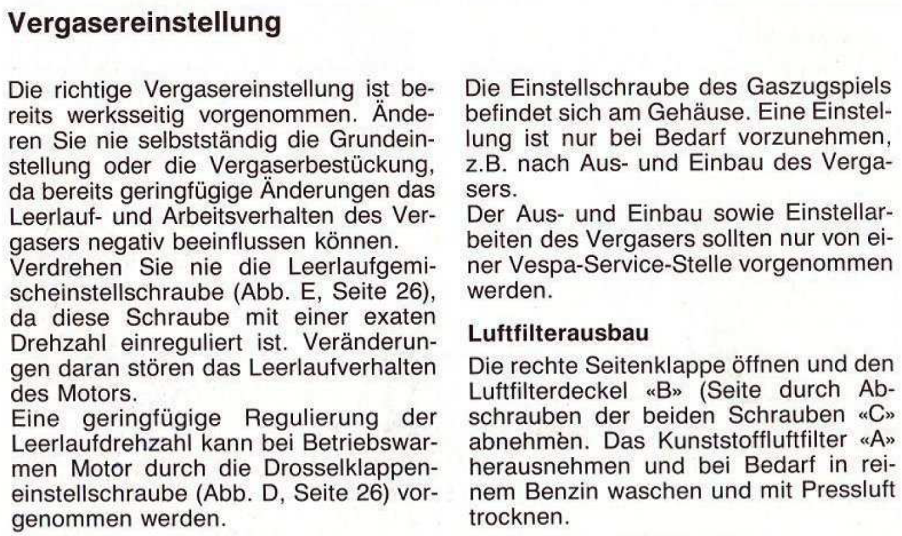

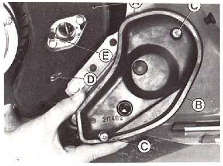

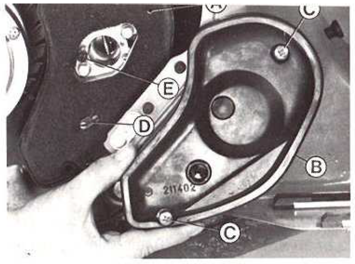

    • May 12, 2020 at 20:00
    E - Leerlaufgemischeinstellschraube
    D - Drosselklappeneinstellschraube
