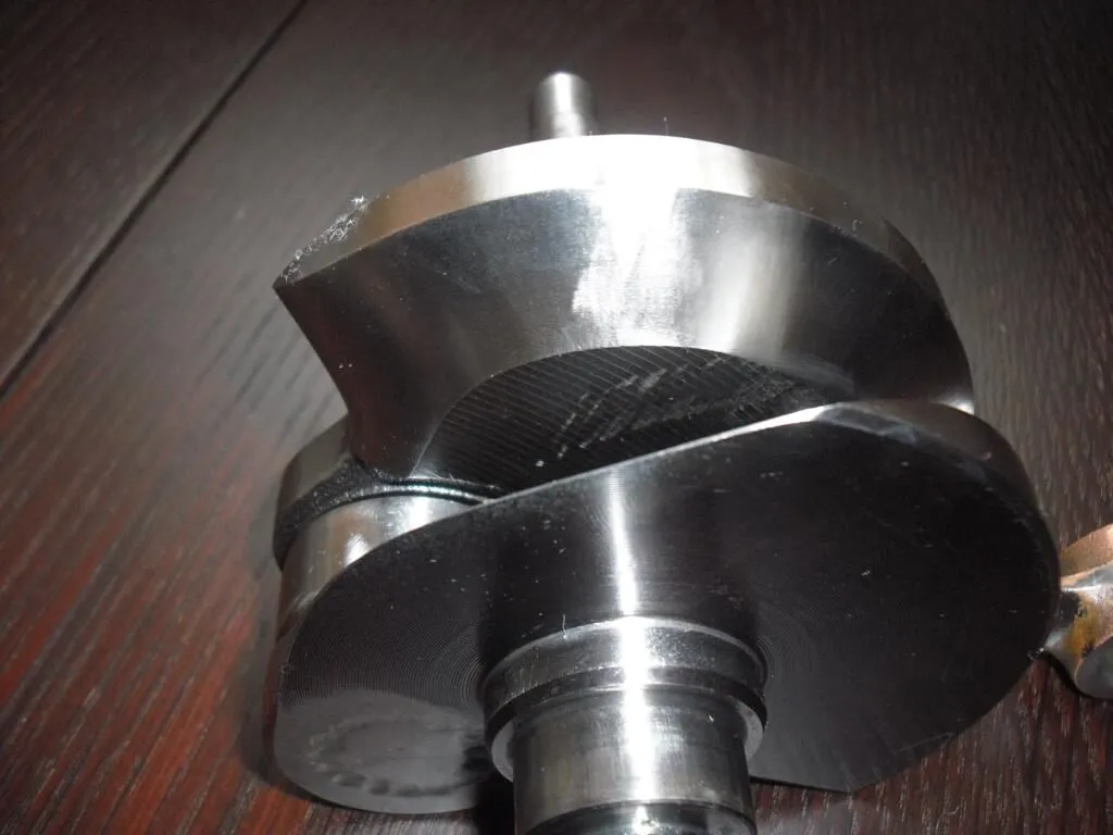

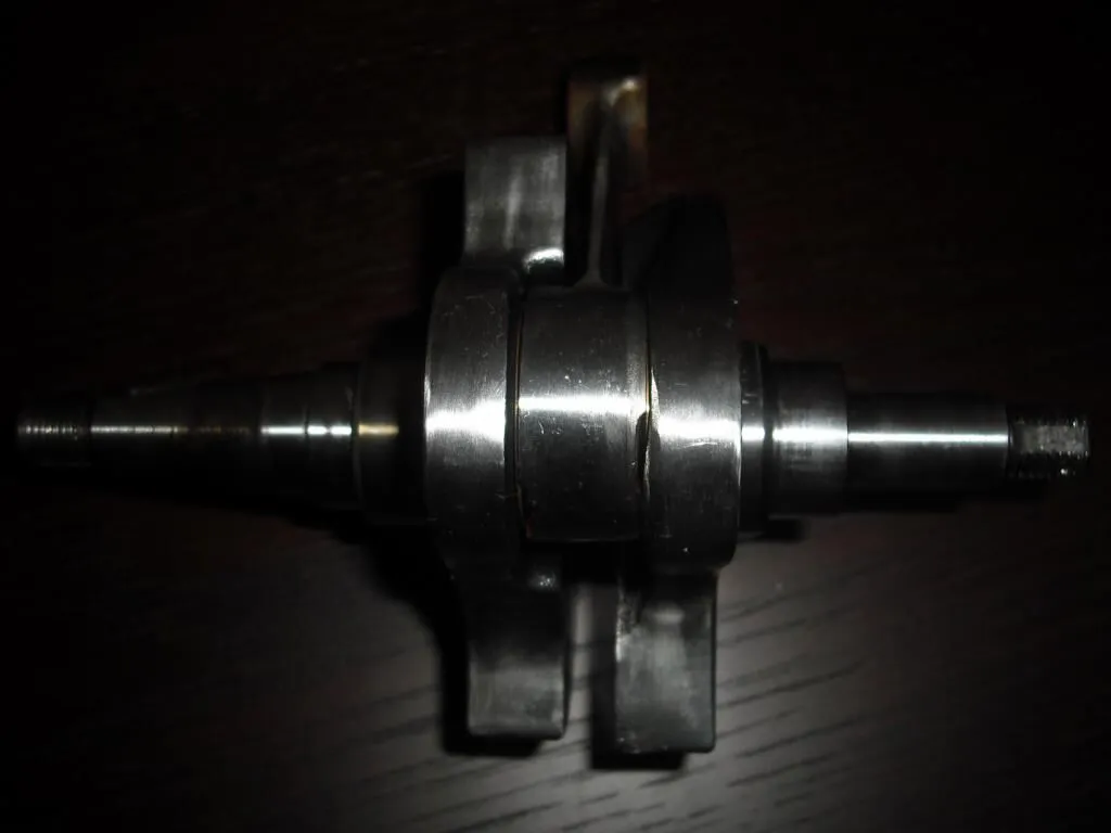

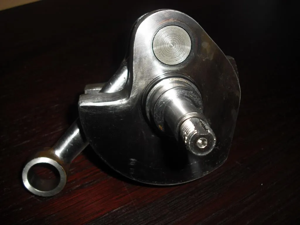

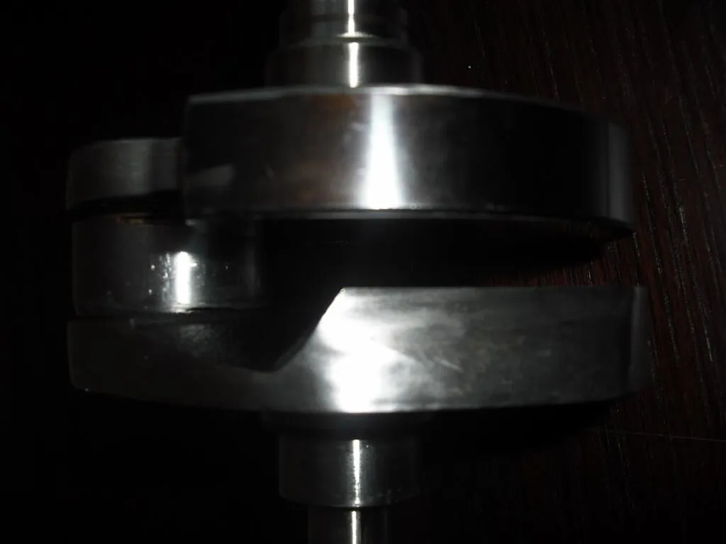

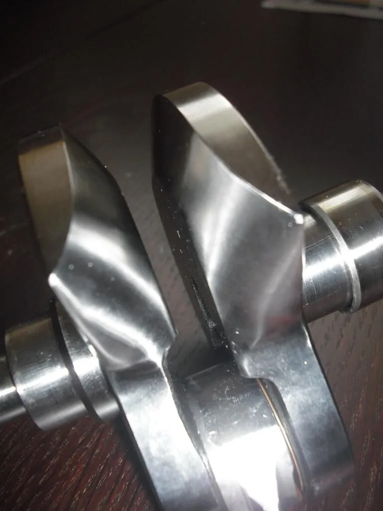

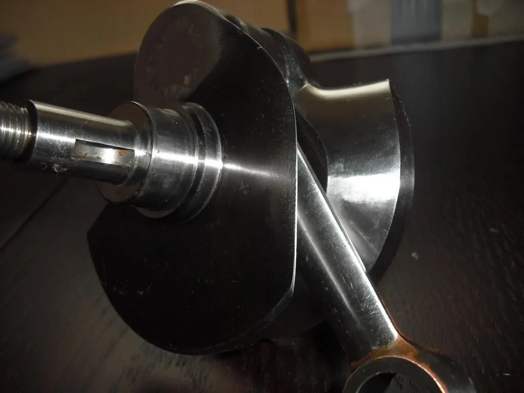

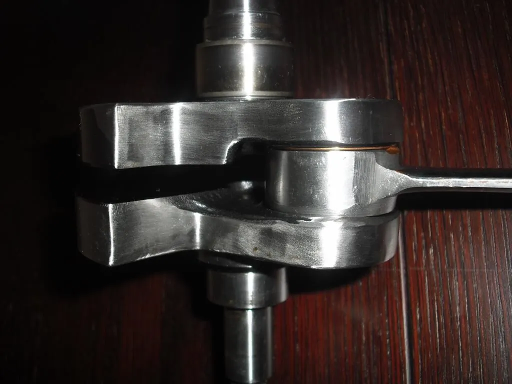

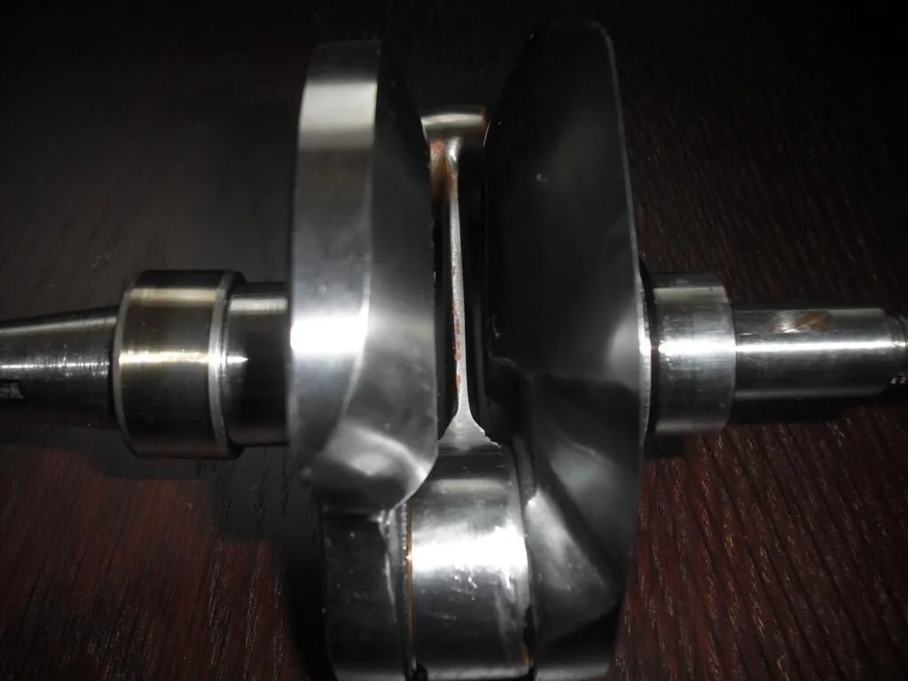

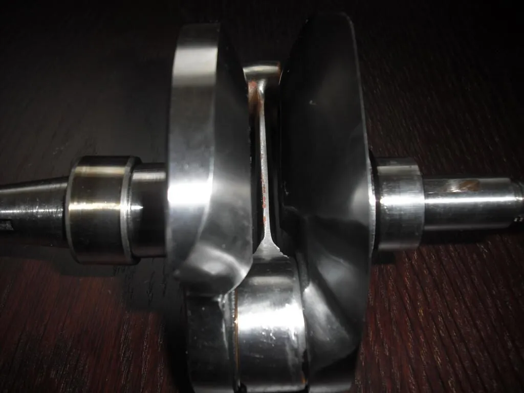

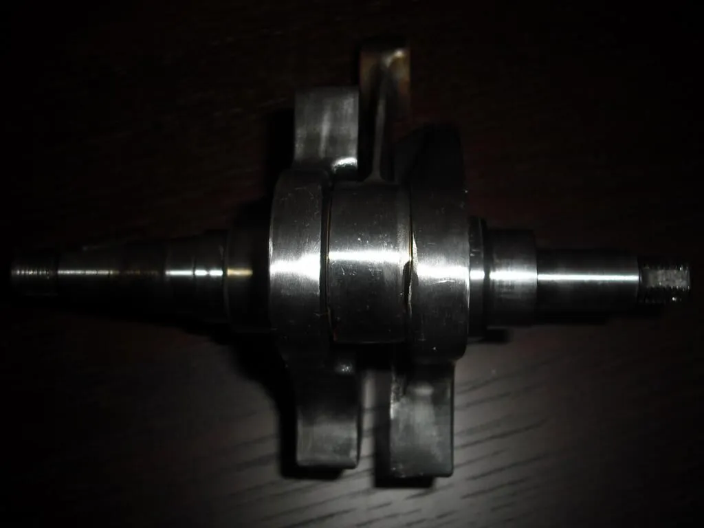

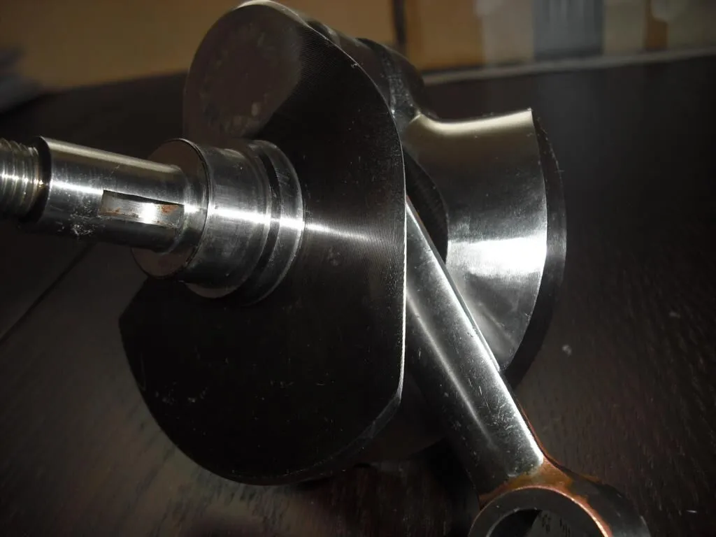

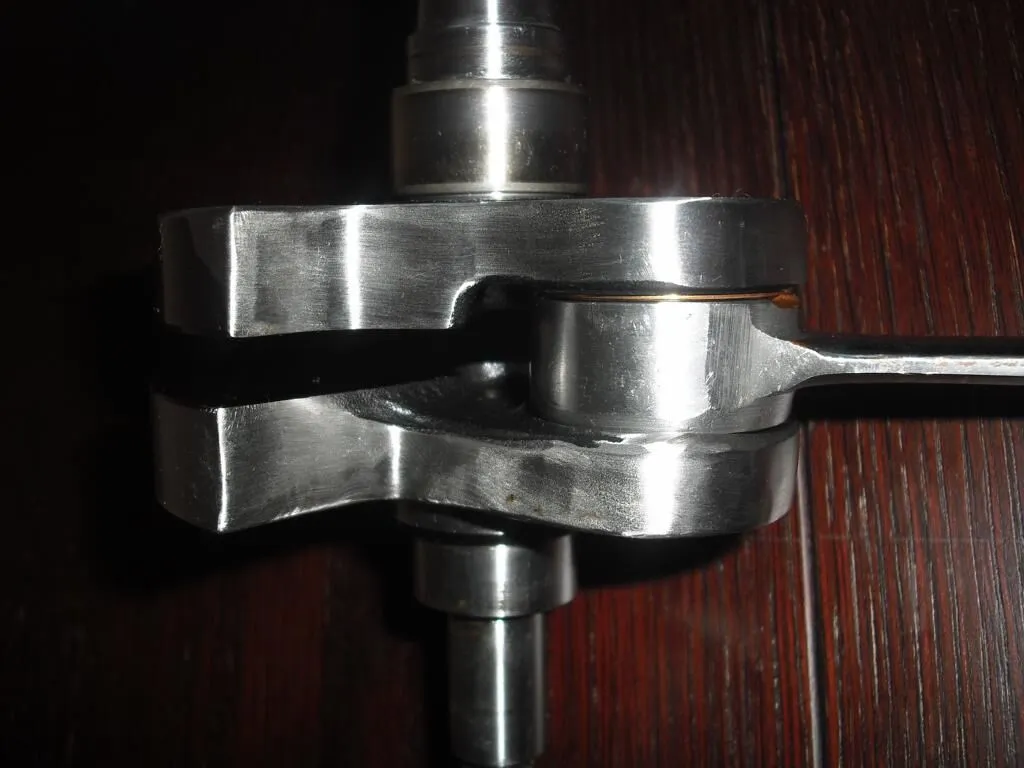

Die Kurbelwellen neigen zum Verdrehen und kommen teilweise schon verdreht aus der Schachtel. Deswegen werden sie gerichtet und der neueste Trend ist sie zu verschweissen. Ich persönlich halte nichts davon. Mir ist bisher von den Mazzuchelli Volwangenwellen noch keine nenneswert verdreht. Allerdings habe ich auch die Möglichkeit bie jeder Motorrevision die Wellen zu prüfen.

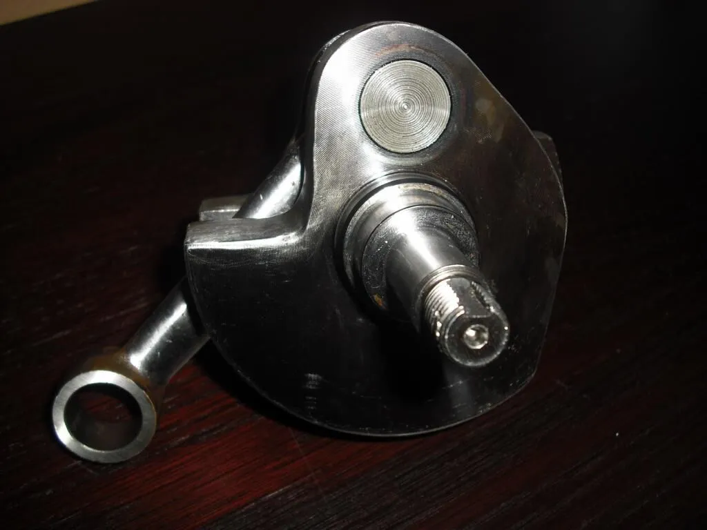

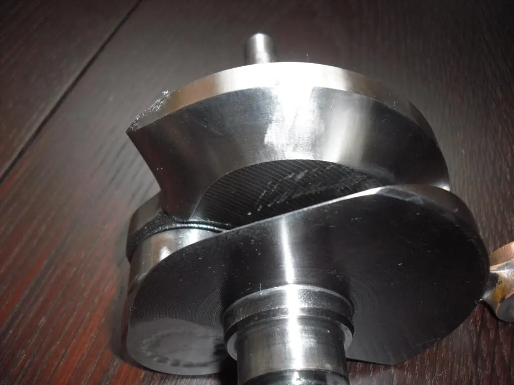

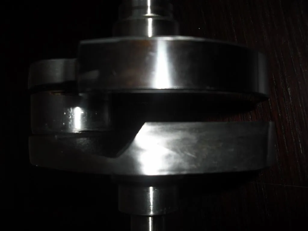

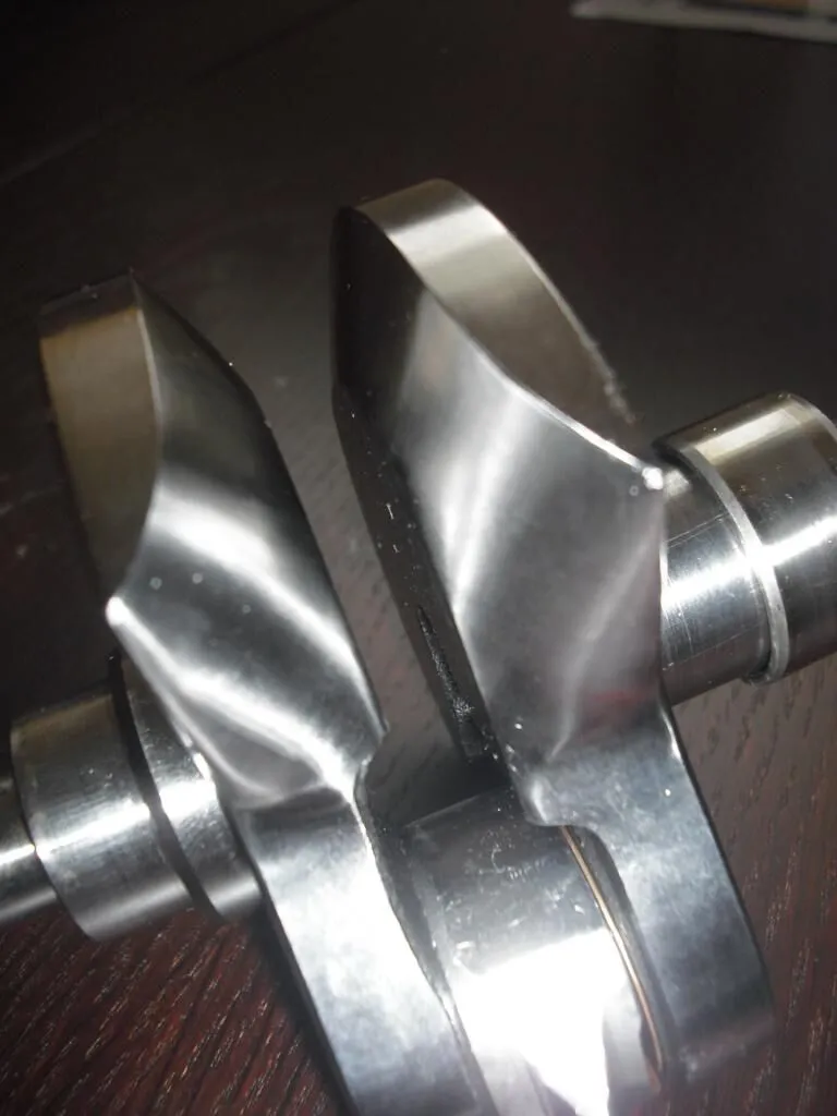

kauf dir ne mazzufucki und lass sie von kaba bearbeiten!!! --)
seine arbeit vorher nachher
ist zwar eine lippenwelle......edit: da kommste günstiger von weg!
vorher WORB 5
nachher KABA
