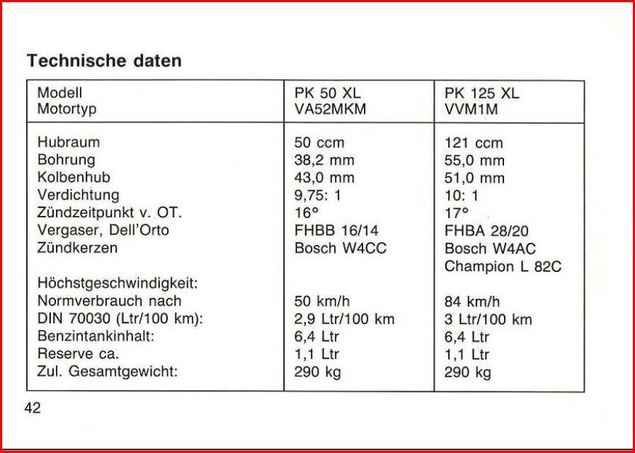

Jau in meiner BA steht:
Bosch W4ACC, NGK B8ES -
...Bosch W4ACC...
Sorry, aber ich muss jetzt einfach Klugscheißern, auch wenn du dich nur verschrieben hast
Die CC von Bosch sind Langgewinde, die AC sind Kurzgewinde. Was du für Zündkerzen verwendest weiß ich nichtBei NGK sind die ES lang und die HS kurz.
Gruß Cylox
Jau, hast recht, da hat doch einer falsch abgeschrieben.
