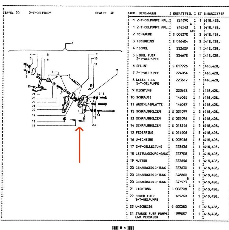

hi danke bei mir geht die leitung direkt zur pumpe. im motor macht des keine probleme?
hi jio das weis ich das der schlauch zu dem röhrchen geht. also kann ich den tank leerfahren und dann die leitung leerlaufen lassen, dann einfach ausspülen und mit dem teilsynthetischem öl befüllen???
