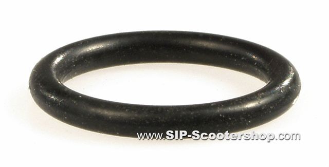

    Brauche ich für die Wellendichtringe die O-Ringe?
  • gandisgarage
    "Rust"inator
    170
    23,045
    4,257
    65
    Hall/Tirol
    autunno125, PX194
    • March 8, 2008 at 13:16
    neeeee

    • March 8, 2008 at 13:18
    Wo brauche ich dann die O-Ringe?
  • Alex-ET3
    1,064
    176
    Reutlingen
    V50 Special, 125 Primavera ET3
    • March 8, 2008 at 14:09

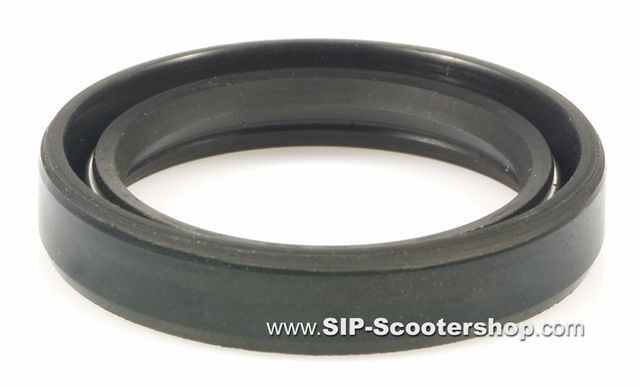

    Wellendichtringe werden auch manchmal als Simmerringe bezeichnet und sind eine andere Art von Dichtung wie ein O-Ring
    O-Ringe kommen an die Schaltgabel und an die Kickstarterwelle. Dann gibt es noch einen an der Schwimmerkammer am Vergaser und einen am Schwingenlager am Vorderrad. Hast noch mehr?
