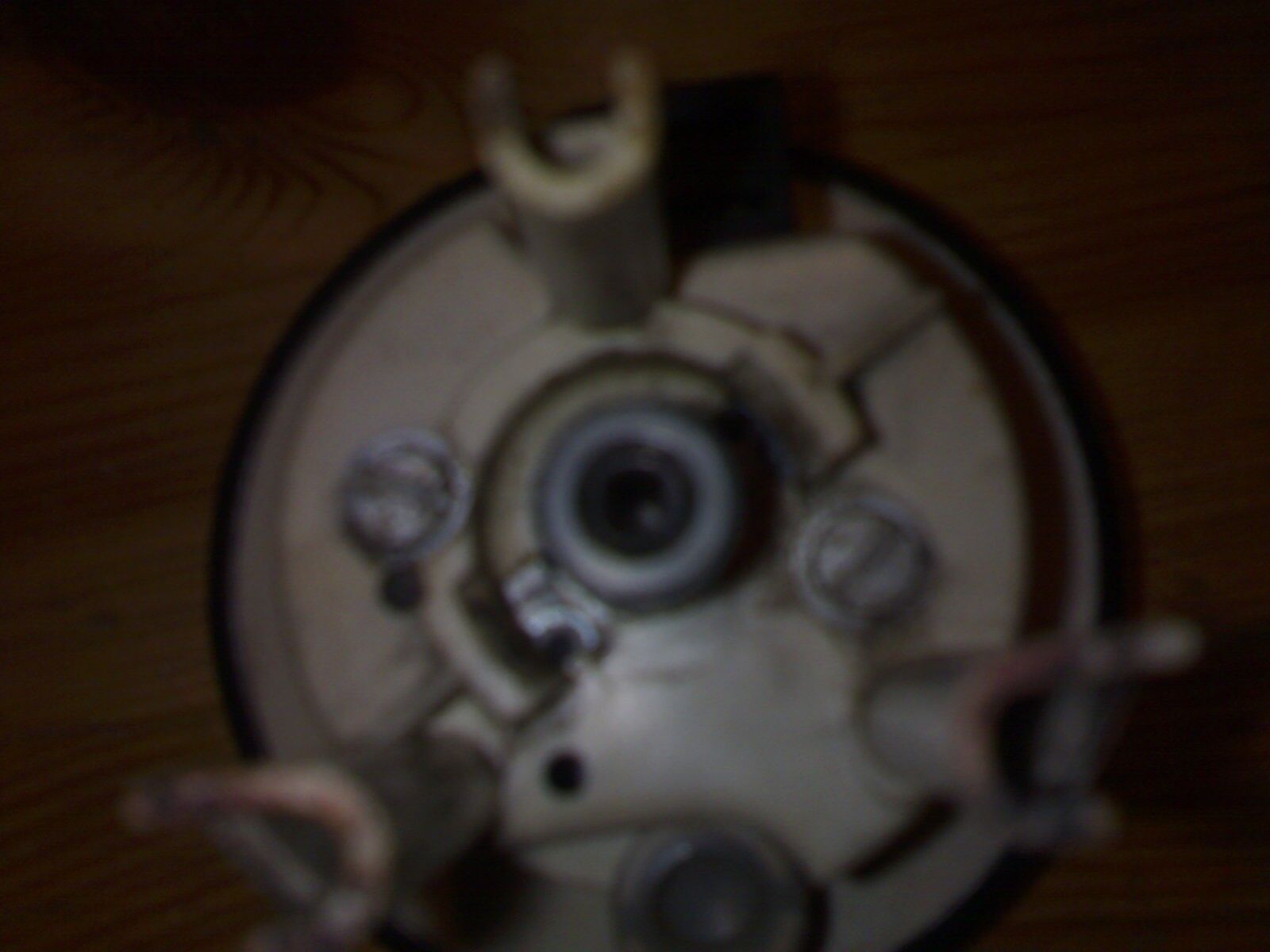

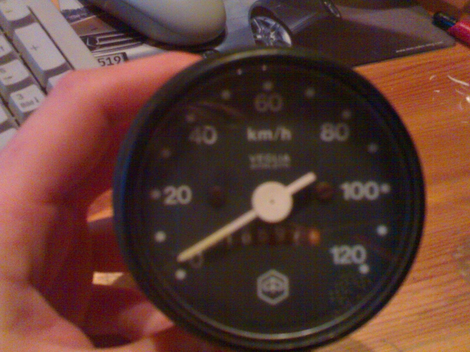

    Hab gerade mein erstes Teil bekommen einen 120km/h Tacho für 30€ von ebay mit Versand! Bloß wie tue ich ihn auf null stellen, würde ihn aufschrauben unten an den zwei Schlitzschrauben. Gute Idee, fliegt mir was entgegen???

    An den 2 Schrauben kannst du den Tacho nicht öffnen, deshalb wird dir da auch nichts entgegenfliegen. Mit den Schrauben ist nur die innenliegende Mechanik am Gehäuse fixiert. Um da dran zu kommen, musst du den oberen schwarzen Metallring am Rand aufbördeln, dort wo er um das weiße Kunststoffgehäuse anliegt. Das ist recht einfach mit einem kleinen, scharfen Schlitzschraubenzieher. Schwieriger ist es, das ganze nachher wieder so zusammen zu bekommen, dass es hält und dicht ist.

    • March 13, 2008 at 14:25
    Danke hab ich heude gemacht! Hab einen Thread mit Bildern bei Allgemeinem gemacht!
