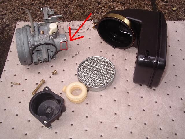

    Leider war ich etwas ungeschickt und habe einen Teil abgebrochen... Im Fach Grobmotorik hatte ich immer ne 1+
    Habe mir grade einen ganz neuen bestellt. Ich hoffe, dass der schnell kommt, dass ich ihn einbauen kann und endich fahren fahren fahren.
    Um zu zeigen was ich für ein doof bin, habe ich mal das Teil auf dem angefügten Bild markiert, was ich abgebrochen habe.
    Wie kommt man denn an die Messingschraube, wenn man den Vergaser schon eingebaut hat?
    Danke trotzdem.

    So, ich habe den kaputten Vergaser mal draugesetzt und probiert, aber keine chance. Ich kriege denn nicht bis zum Anschlag ... ich hatte auch schon Probleme den abzubekommen und habe wahrscheinlich dabei dieses Ding abgebrochen. Nachdem ich die Schelle Gelöst habe, konnte ich zwar leicht wackeln und den Vergaser drehen, aber der hat sich keinen mm bewegt. Nach ner halben Stunde war ichs dann leid und habe ihn mit Gewalt abgeheblt.
    Ich meine ... die Italiener sind ja auch alle so klein, die können evtl. sogar da unten reinklettern, aber ich komme da ja grade mal mit meinem Arm rein. Wie soll ich da irgend eine Kraft aufwenden, wenn der Arm gestreckt ist???
    Wie dem auch sei, ich habe direkt einen neuen Vergaser bestellt und werde beim Einbau etwas vorsichtiger sein. Ich glaube bei dem neuen Vergaser ist auch eine neue Schelle dabei. Wie bekomme ich die alte ab? Auch wieder nur mit Gewalt? Und wie bekomme ich den Vergaser bis zum Anschlag rein? Gibts da irgendwelche Tricks?
    Jetzt aber nochmal zum Entlüften. Wie geht das? Welche Messingschraube meint ihr? Diese direkt neben der Gemischeinstellschraube?
