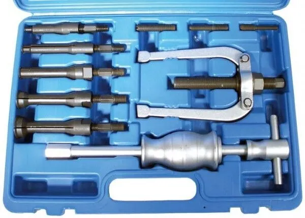

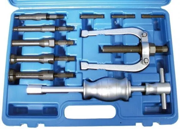

falls kein Schweissgerät zu Hand ist oder das knowhow fehlt, und wenns kein Pfusch werden soll, würde ich entweder einen Innenlagerabzieher im Internet bestellen, oder mit ein bisschen Trinkgeld zur nächsten Werkstatt fahren, eine einigermassen sortierte Werkstatt hat sowas.
Auf dem Bild die 5 Werkzeuge links benutzt man für so was. Ich habs mir gekauft, braucht man immer wieder.
Gruss Thomas -
Der letzte Beitrag ist jetzt schon ein wenig her aber für Diejenigen, denen ein Abzieher-Set zu teuer ist, die sich gerne "Spezial-Werkzeug" selber bauen oder einfach gerne rumfrikkeln,

So kriegt man das Lager fast mit den Fingern in die Buchse gedrückt. Den Rest macht der Gummihammer oder Eine Schraubzwinge.Grundsätzlich ist aber so ein Abzieher-Set wie in tatjanas Beitrag schon echt cool und erleichtert die Arbeit ziemlich.

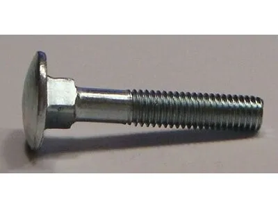

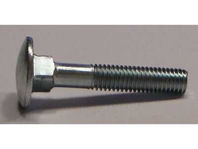

Es gibt noch ne andere Methode , kostet nen appel und nen Ei !
Man nimmt eine Schloßschraubesieht so aus , man schleift 2 gegenüberliegende Seiten flach an , dann taucht die Schraube nachdem ihr den Lagerkäfig rausgepopelt habt , in den Rand vom Lager ein .(MIT DEN RESTLICHEN RUNDUNG DER SCHRAUBE) Dann ne große Mutter oder Nuß aus dem Knarrenkasten drüber und ne Unterlegscheibe drunter und ne Mutter drauf ... dann mit bißchen Wärme rausziehen !! Fertig !
Geht super easy ... -
