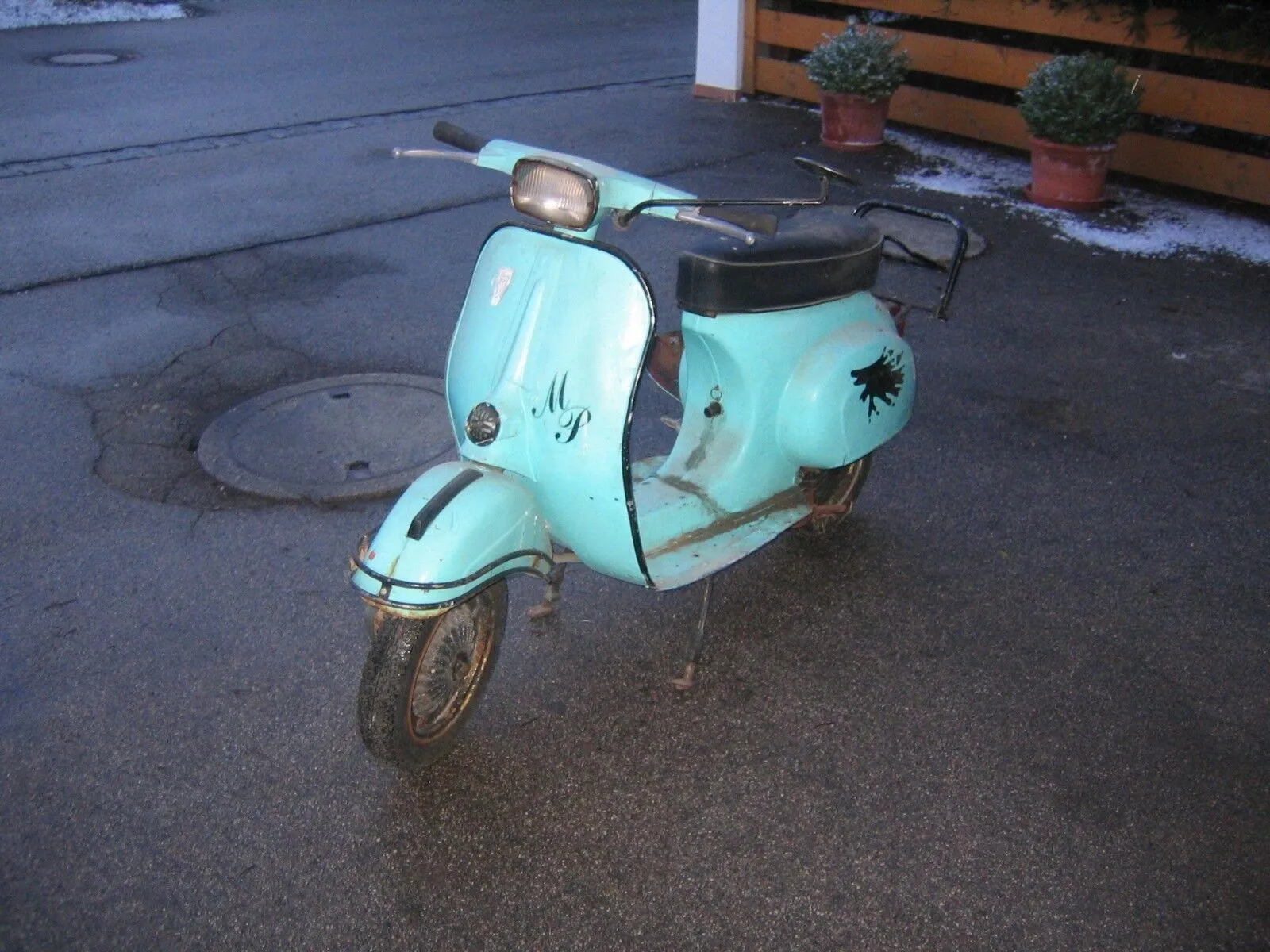

Hallo, ich habe heute meine V50 N 1969 geholt. Die Vespa hat eine "Blechkaskade" also nicht die abnehmbare Plastikkaskade. Die Vespa hat einen eckigen Scheinwerfer und 5-Loch-Flegen. Meine Frage wäre nun, ob dies original ist. Kann man den runden Lenker "einfach" draufbaun, oder braucht man da eine andere Gabel?

aber das ist bestimmt original! die alten 50er hatten rundlenker die neueren dann nicht mehr so häufig!
nur eckig mit belchkaskade is mir neu! ich find eckig gar nich übel, meine is auch eckig!
is die 3 oder 4 gang? hast du noch die typennr.? also zB getipp wär jetzt bei mir V5A1T -
Es gab diese Kombination meines Wissens nur in Spanien oder so... sprich Blechnase und Trapezscheinwerfer.
Schau mit der Rahmennummer mal unter Scooterhelp.com nach und schau was dabei rauskommt.
Es kann also original sein, aber Gewissheit gibt dir nur die Rahmennummer
GrußEdith meint noch, dass du den Lenker ohne Probleme wechseln kannst! Wobei der Speziallenker einfacher zum verbauen ist, da du weitaus mehr Platz hast zum Kabelfummeln und Schaltzüge einhängen
Gabs meines Erachtens in dieser Kombination -wenn auch sehr selten- in Deutschland zu kaufen. Habe erst vor ein paar Tagen so ein Exemplar in orangem O-Lack (definitiv nicht nachträglich neu lackiert) gesehen.
Lenker kann man einfach austauschen, allerdings brauchst du dann sämtliche Anbauteile -außer vielleicht das Gasrohr- dazu, weil ansonsten vom eckigen Lenker weder Tacho noch Schaltrohr noch das Innenleben (Zughalteblech etc.) passen. Die meisten dieser Teile gibts auch nicht mehr neu zu kaufen. Also beim Rundlenkerkauf darauf achten, dass er komplett ist, sonst kann die Teilesuche unter Umständen anstrengend werden. Bei manchen Gabeln kann es sein, dass du die Nut für die Klemmschraube zur Lenkerbefestigung etwas anpassen musst, das wäre aber kein Problem, kann man schnell passend feilen oder dremeln.

Hallo, ja es ist eine V5A1T. Ich glaube, dass der Lenker nicht original ist, da ich den Lackabgeschliffen hab. Es waren andere Farben wie beim Rahmen. Mit dem runden Lenker sieht sie halt um einiges älter aus. Wenn ich einen billigen bekomm, bau ich den rauf, sonst lass ich den drauf. Hab irgendwo gelesen, dass nur die Spezial Roller so einen Trapezlenker haben. Dies wäre eine V50 N. Sehr schwierig.
Billig wirste den wohl kaum bekommen, die gehen bei eblöd für 80-100 euro raus, ohne gasgestänge usw. und im zubehörsind die leider nicht zu bekommen ...

der steht doch tatsächlich bei piaggio noch in der ersatzteilpreisliste vom Januar 08 noch drin.....
155€
ab Fahrgestellnummer 933257 ist der eckige lanker verbaut auf der V5A1T

Das heist, eigentlich müsste ein Runder drauf sein oder? Ich schau mal in Italien, da gibts die billiger.
