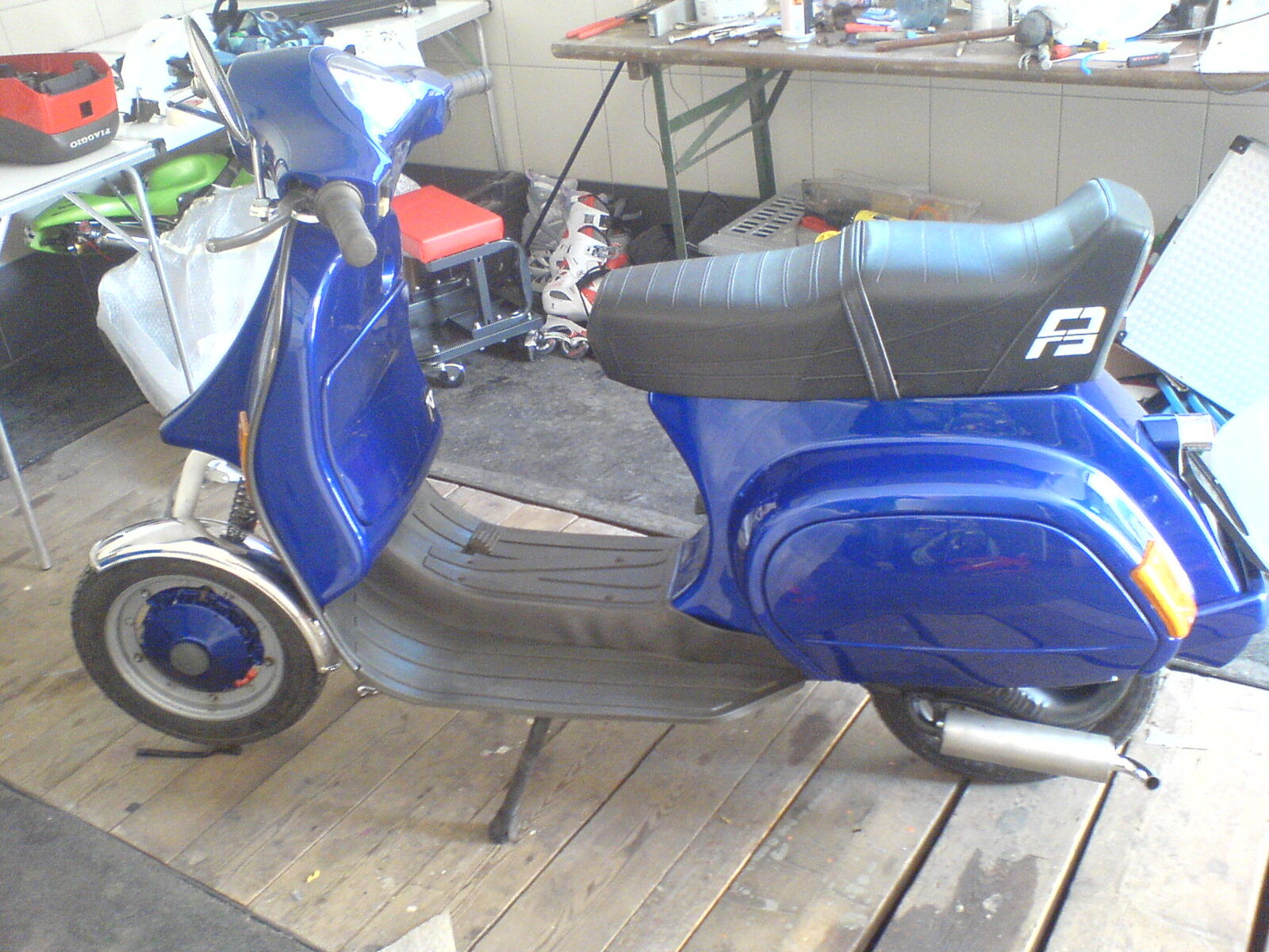

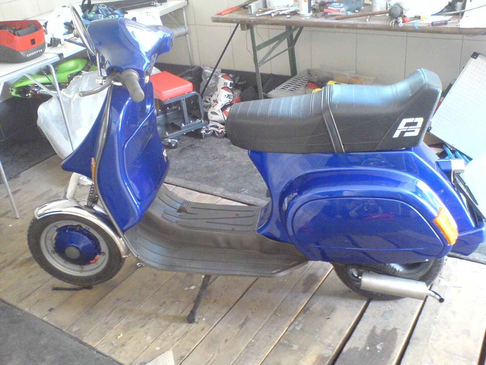

kann mir vll ein bild machen, wo der lefthand montiert ist und die seitenklappe offen ist (wegen batterie und so)
hier ein Foto
wo die seitenklappe offen ist (wegen batterie und so)
der lefthand ist illegal, weil das ein rennauspuff ist und die vespa da "nicht für ausgelegt" ist. dadurch erlischt dein versicherungsschutz. von daher kannste das knicken, legal nen sportpott zu fahren...
und auf dem bild von gandi kannste doch alles sehen. mit der batterie passt das...
