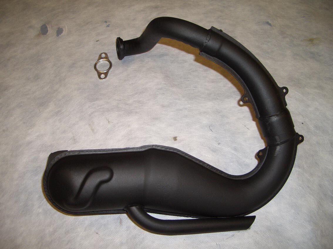

schau mal hier, freundliche leihgabe von freak05
Hab letztens nen LeoVinci in ne PK50S reingedängelt... musste das tolle Blech vom Ersatzradhalter wegschlagen bzw. rausschneiden, dass der Krümmer richtig reingepasst hat. Mit Ersatzrad war da nix mehr möglich.

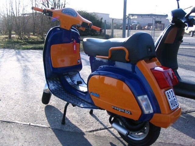

Ich hab mir jetzt den Polini Righthand bestellt und nach allen Bilder wo ich gesehen haben sollte er mit Reserverad drunter passen.
Egal dachte ich mir jetzt, bestell ihn einfach, werde es testen und dann berichten! -
ok chefkoch werde auf deinen bericht warten, kannst ja auch ein paar bilder machen über den einbau diese auspuffs.

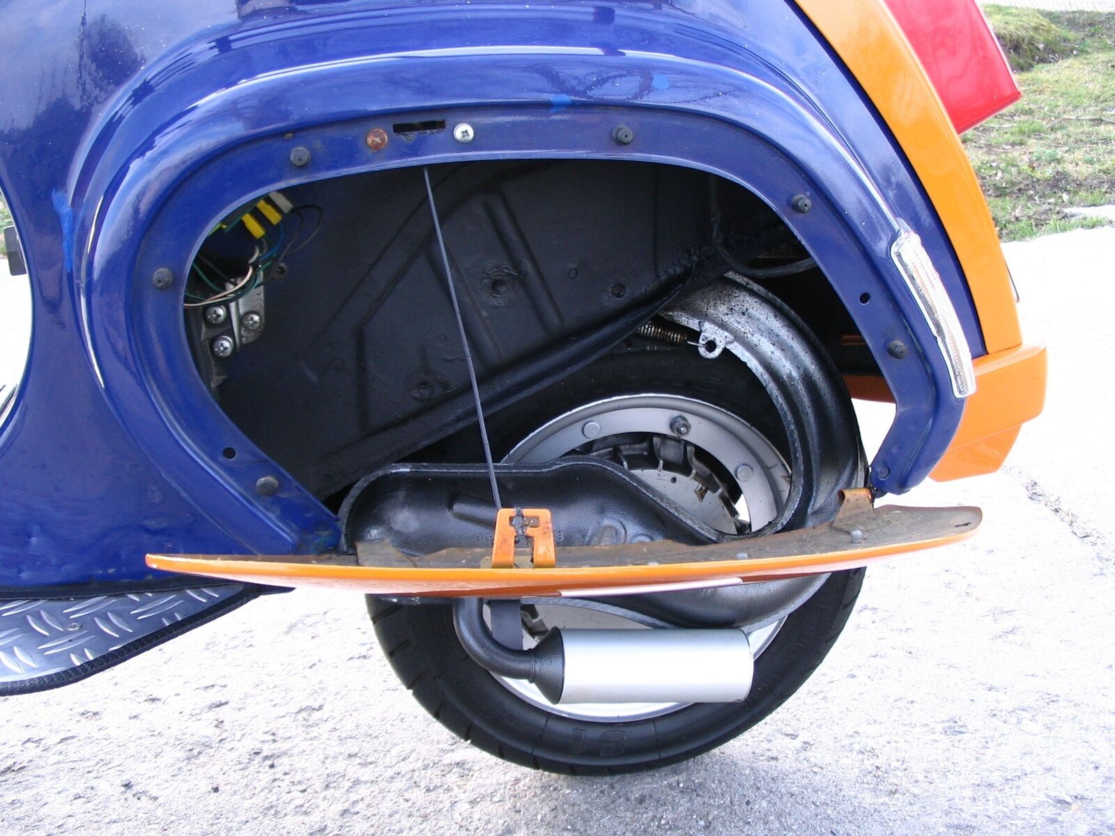

Also die erste Hälfte des Polini Righthand ist dran und mir tut alles weh, verdammt ist das ein gefummel.
Aber, Reserverad passt rein, und der Righthand ist optisch absolut top.
Ist zwar alles knapp und eng aber es passt, zum Reserverad ist mehr Platz wie zum Hinterrad. -
So nun ist er komplett drauf und ich bin absolut begeistert vom Polini Righthand.
Optisch absolut nach meinem Geschmack, super passgenauichkeit und Reserverad passt.
Verarbeitung ist auch top, sitzt super stabil und ich kann mir nicht vorstellen dass da das Endstück abfällt. -
thx fürs posten, sieht wirklich sehr gut aus
Chefkoch... bekommst du das hinterrad ohne probleme gewechselt??? der freiraum zwischen auspuff und reifen sieht so eng aus wie bei meinem sito-plus.....und da ging das rad nur drauf nachdem ich die luft rausgelassen hab...
Hinterrad kann ich ohne Probleme wechseln, ging bei mir aber auch beim Sito+.

Chefkoch: Hey, habe den selben Auspuff hier liegen. Der soll demnächst eingebaut werden. Kannst Du viell. mal ein Bild machen, wo der Enddämpfer am Motor angeschraubt wird. Wird der mit einer Motorgehäusemutter gehalten?
Lackier Dir die Aluhülse des Dämpfers doch schwarz, habe ich auch gemacht. Sieht unauffälliger aus.
gruß, gaugel.
Die Aluhülse zu lackieren dachte ich auch schon aber sieht schon recht gut aus so.
Ja das Endstück wird mit einer der Motorgehäuseschraube verschraubt wodurch er richtig fest sitzt.
