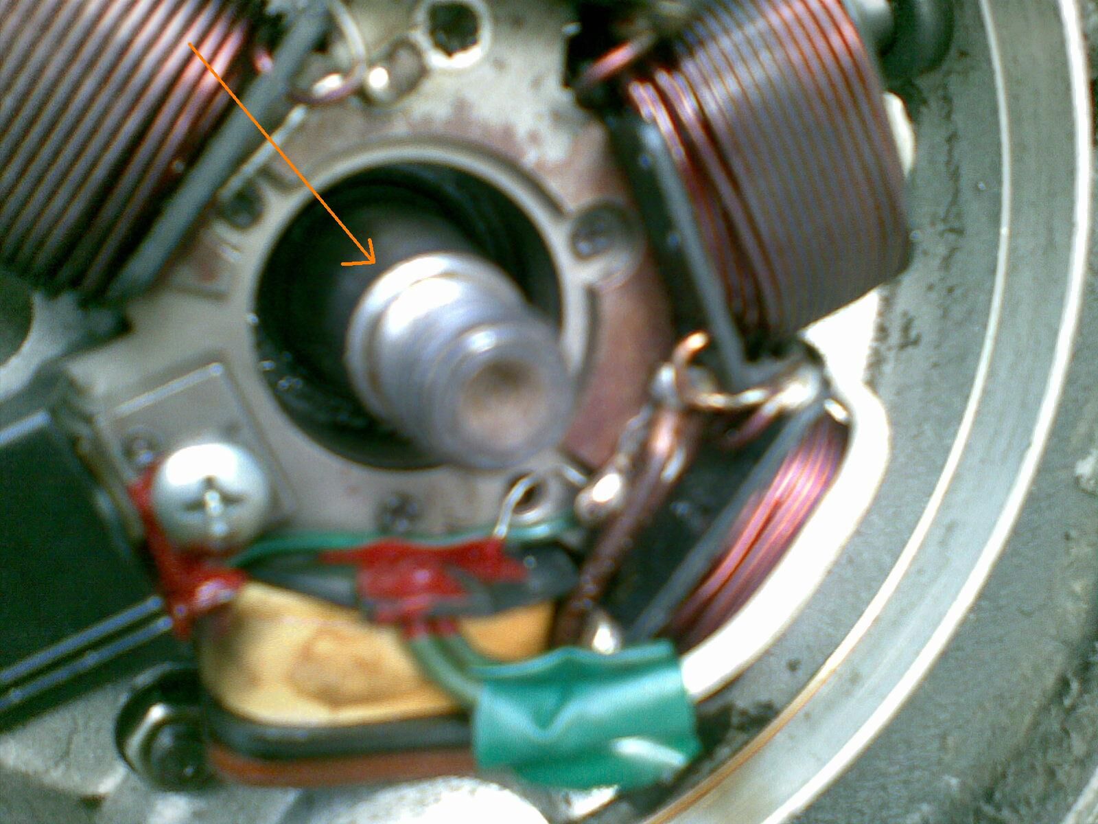

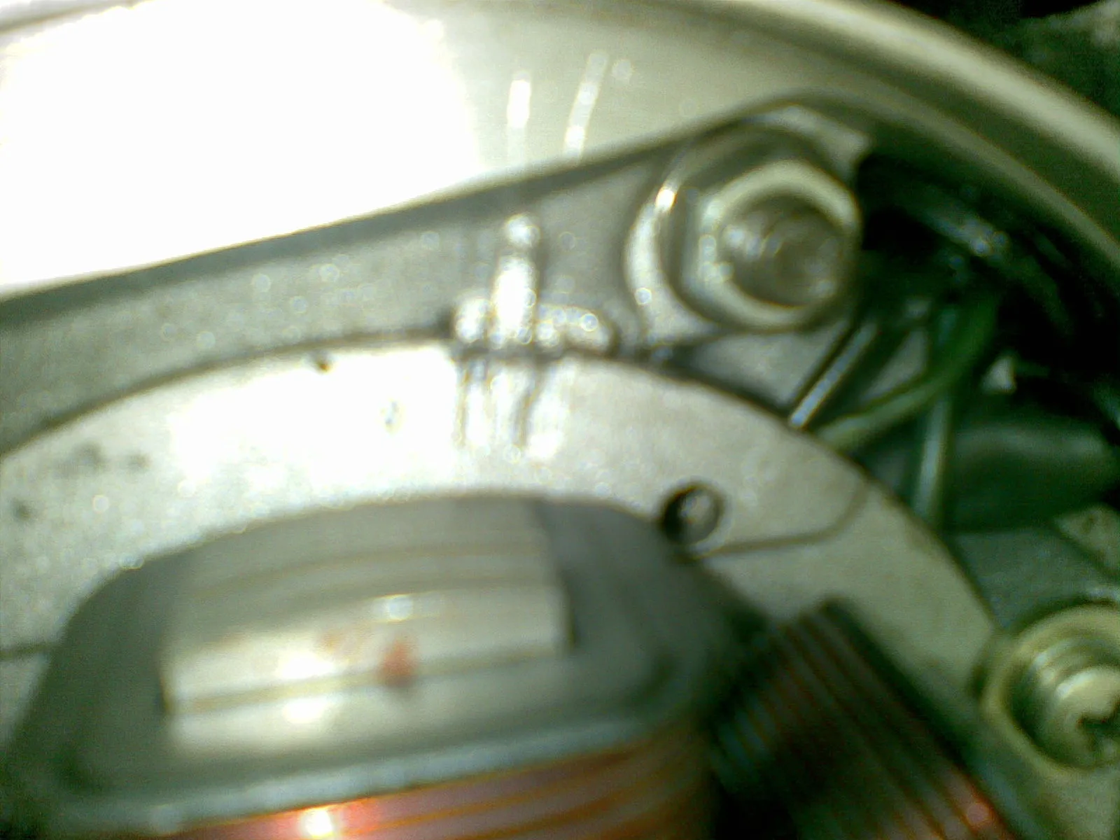

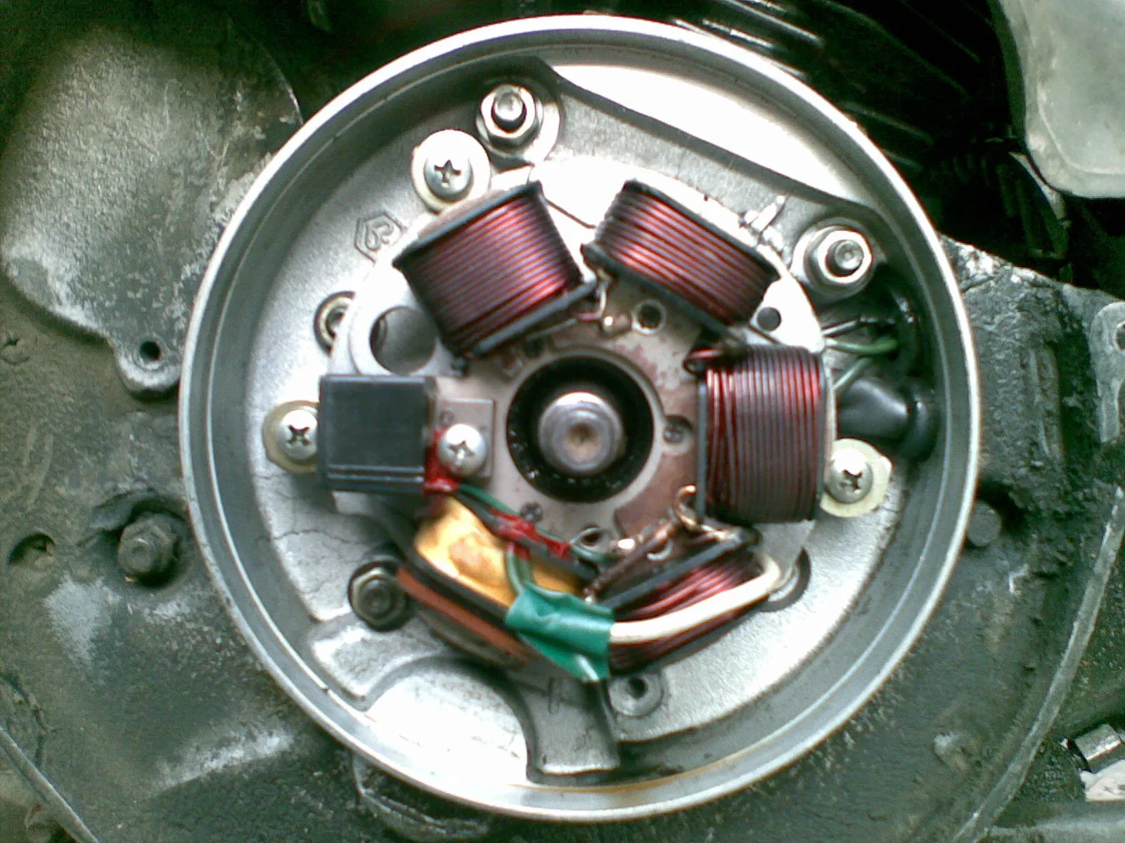

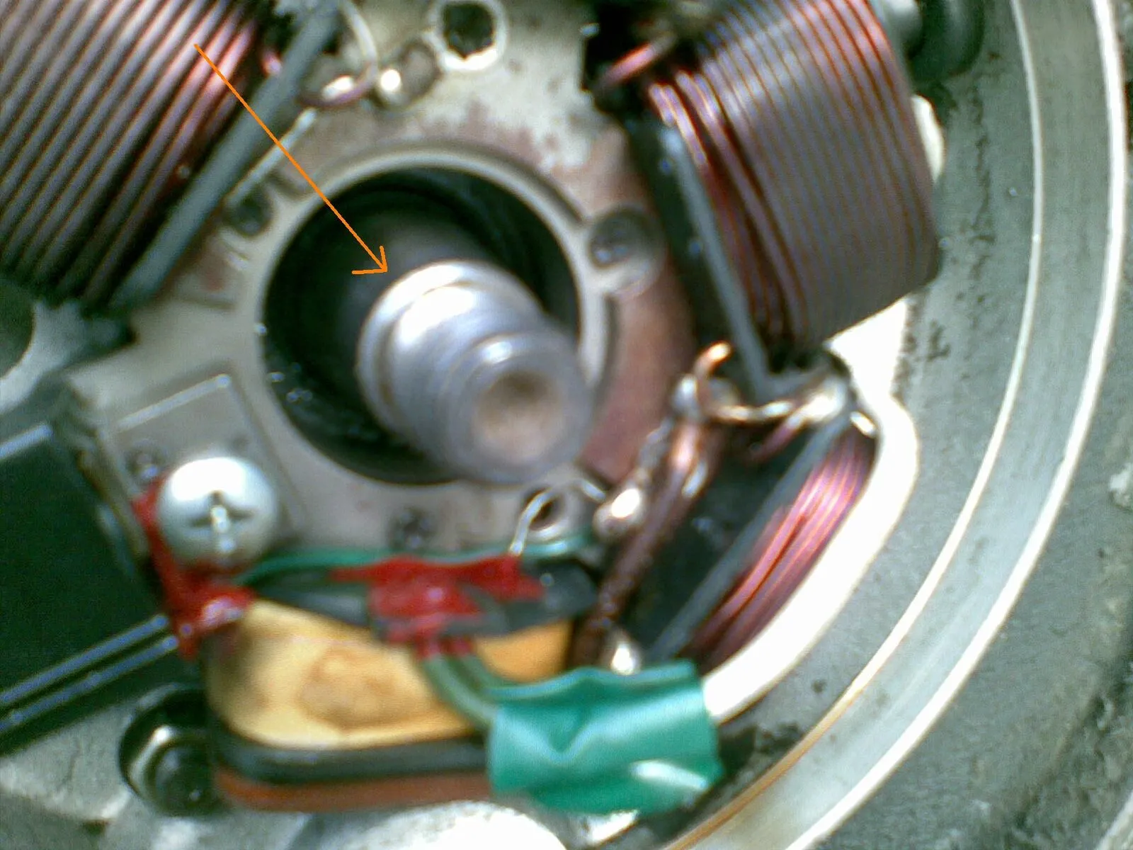

habe vorhin das polrad abgenommen um zu schauen ob der halbmondkeil abgeschert ist.
da ich meine xl2 nocht mehr zum laufen bringe weil sie nur fehlzündungen hat.
weis leider nicht wo der halbondkeil sitz...
was sagst ihr zu den bilder..ist irgenwas aufffälliges an der zündung?
kann mir jemand einzeichnen wo der keil sitzt?
halbmondkeil, zündung

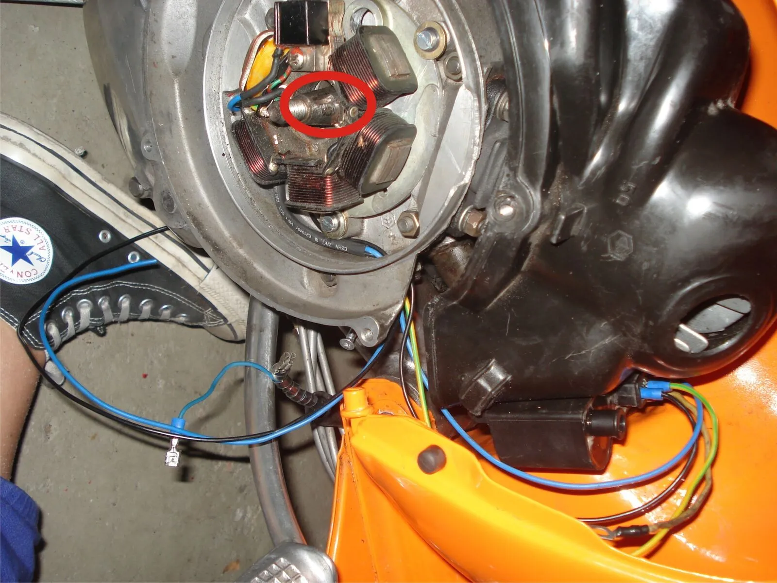

ich glaub der halbmondkeil sitz garnicht in der nähe der zündung sondern im antriebsbereich also nähe variomatik
kurbelwelle so
jaq wenn fragen hast

In dieser Welle ist eine Halbmondförmige Vertiefung, da hinein gehört der Keil. Der dient dazu, dass beim Aufsetzen des Polrades das in die Richtige Position kommt. der Keil dient NICHT dazu, das Polrad zu halten, das wird durch die Verklemmung des Konus erreicht. Deshalb ANZUGSDREHMOMENT beachten.
Hi, auch nur zum Teil richtig. Schade das der Fragesteller keine Automatik hat
Bei der Automatik gibt es am Polrad auch einen Halbmondkeil.
Beim Scooter Center sieht der "SO" aus. Die gewölbte Seite liegt in der Welle. Und sehen kann man auf dem Bild gar nichts, höchstens ahnen. Aber Du wirst ja wohl noch auf die Welle schauen können ob da so ein Keil drin ist ??

Schraub die Zündgrundplatte ab (3 Schrauben, vorher unbedingt Markierung setzen!), dann kommste besser an den Halbmondkeil ran. Ist in einer kleinen Einkerbung/Nut eingesetzt, kannste mim Schlitzschraubenzieher grad raushebeln.
Und eine ECHTE Vespa hat keine Variomatik
Nein, nicht hinten dran, in dem Stück was raus schaut. Hinter der Wand (hintendran) ist das Kurbelgehäuse.
also ich kann auf den ganzen bildern nix sehen vonw egen keil.
wenn du das polrad ab nimmst, und du innen reinguckst, dann siehst du eine rille wo der keil reingreift. ist da evtl. noch ein rest drin?
auf der schrägen fläche in der mitte der zündung, ws sich dreht wenn du den kicker drückst sollte der keil hervorstehen.
wenn nix vorsteht und keine vertiefung zu sehen ist, ist der keil abgeschert und ein rest hängt noch drin. -
Ja, und dann kommt richtig Arbeit auf dich zu, denn dann ist der Konus vermackt, und den darfst Du dann schön nacharbeiten, damit der wieder hält. Machst Du das nicht, wird der nächste Keil wieder abgeschert, und so weiter .....

also ich der keil hervorstehend oder eine vertiefung?
bei mir ist da keine rille sondern eine erhöhung!
dann könnten das evtl. die Überbleibsel des zermatschten Keils sein
