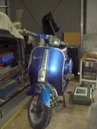

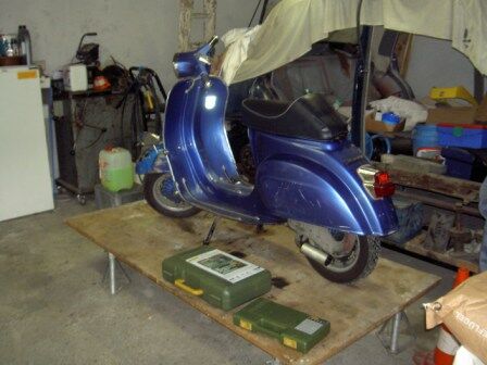

    Hallo Community
    Ich habe mir vor einem halbem Jahr eine 50s gekauft und diese über denn Winter neu aufgebaut. Nun stehe ich davor denn Motor zu spalten und bei dieser Gelegenheit auch ein bisschen mehr Leistung einzuhauchen. Ich wollte daher eine 85ccm DR verbauen und ein 3.00 Primär dazu. Jetzt habe ich aber gelesen das die 50s standardmäßig schon ein längere Übersetzung hatte, meine frage nun, muss ich das Primär tauschen oder ist das 50s Primär ausreichend??
    mfg
    Clemens
    PS. Eine 19/19 Vergaser werde ich natürlich auch verbauen.
    Edith sagt: Es ist genauer gesagt eine Vespa 50s Special laut Typenschein, zur sicherheit stelle ich noch Fotos ein

    Also 50 S Spezial gibts meines Wissens nicht! Entweder 50S oder ne 50 Spezial.
    Nimm deine Rahmennummer/Motornummer, geh auf scooterhelp.com und lass dir an Hand der Nummern deinen Typ raussuchen.
    Ne 50S hat in der Tat ne längere Übersetzung, der Bock rennt auch 60km/h und ist auch damit eingetragen.
    Genaue Übersetzung kann ich dir jetzt leider auch nicht sagen! Find erstmal raus, welchen Roller du genau hast und gib bescheid.

    Also laut Rahmennummer kommt raus, dass es eine 50 Special ist, der kann ich aber nicht ganz glauben, weil da mal der hintere Teil neu eingeschweißt wurde. Die Motornummer seh ich mir morgen noch einmal an. Kann mir einer sagen wie ich die wieder leserlich machen kann??
    In meinem Typenschein steht aber
    Firmenmäßige Typenbezeichnung: Vespa 50 S
    Dann kommt ein "Bild" von einer Vespa auf dem alles erklärt wird (also wieviel lichter und maße etc.), die auf dem "Bild" ist aber eine mit Rundlenker.
    Hinten im Typenschein kommt dann ein Zusatzbescheid mit den folgenden Änderungen:
    Scheinwerfer für fern und Abblendlicht
    Schluß-Bremse-Kenzeichenleuchte
    Rückstrahler
    Zierblende Vorne
    unten steht dann auch noch "Alle übrigen im Typengenehmigungsbescheid enthaltenen Angaben bleiben unverändert"
    Dann ist da noch einmal ein "Bild" (lichter, maße etc.)und da hat sie dann aber den Trapezlenker und nicht mehr den rundlenker, heißt aber immer noch VESPA 50 S
    Wie ich jetzt aber gerade sehe ist die Höchstgeschwindigkeit mit 40 km/h eingetragen.
    Was hab ich denn jetzt für eine, wäre gut zu wissen auch wegen ersatzteilen und dem Kabelbaum denn ich zusätlich noch brauche.

    Der Rahmen ist dann schonmal sicherlich von ner Special :) Scooterhelp lügt nicht
    Evtl wurde ein anderer Motor eingebaut. Wo steht das mit den 40km/h? Im Schein?
    Dann herzlichen Glückwunsch zu deiner V50 Spezial
