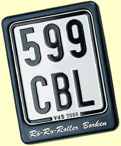

    häää aha! aber ich versteh das srichtig das du das kleine nummernschild fährst oder wie??

    falch, ich fahre sowas: [Blockierte Grafik: http://www.zulassung-dd.de/keze13.jpg]
  • Basti_MRC
    • April 28, 2008 at 17:48
    achsooooooooo! da erklärt sich ja einiges was färst du denn fürn motor bzw zylinder?
    ich denke mal das die 50 SR original 50 ccm hat! oder bin ich hier völlig vorbei geschlittert 8|
