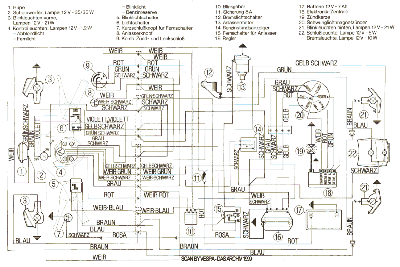

weiterhin oassiert bei batterie anklemmen und schlüssel drehen nichts habe alles so laube ich nach schaltplan verkabelt aber bis auf die hupe ist das ding tot!
es handelt sich um eine px 80 lusse bj. 98
