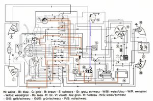

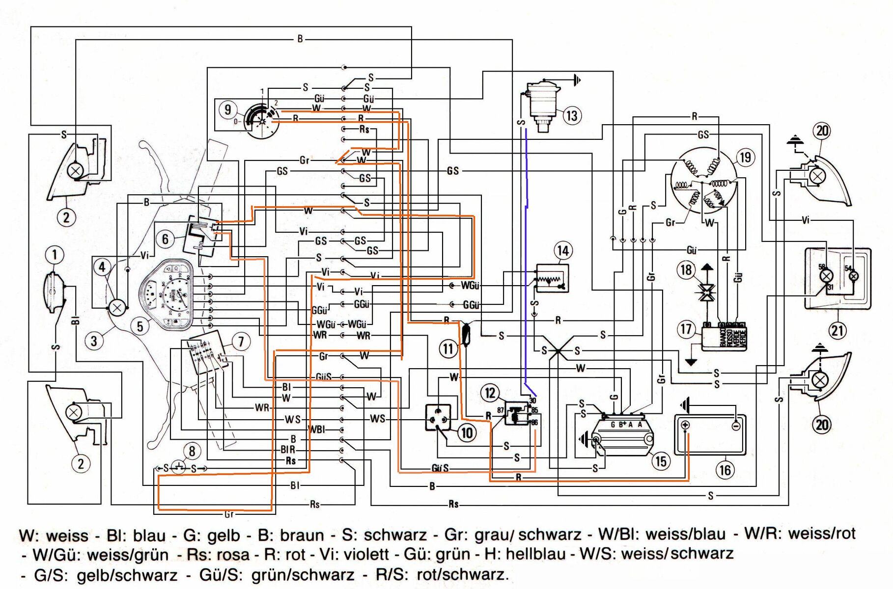

    Hi, nee das funktioniert ein bisschen anders, da der Anlasser viel Strom zieht und dafür dicke Kabel benötigt werden, gibt es ein sogenanntes Starterrelais. Das sitzt unter der linken Seitenbacke. Da durch wird die Leitung zum Anlasser wesentlich verkürzt. Batterie zum Relais und dan zum Anlasser.Hast Du beim Anlassen den linken Brems- oder Kupplungshebel gezogen? Denn da sitz ein Kontakt der ein unbeabsichtigtes Starten während des Motorlaufs verhindert. Wenn Du den Hebel ziehst Zündschlussel auf "ON" steht und den Knopf drückst wird das Relais angesteuert, und man hört ein deutliches "Klack" hinten links. Wenn kein Klack dan kein Strom am Anlasser, dann nix mit Starten. dann zuerst den Schalter am linken Bremshebel untersuchen und Natürlich die Sicherung unter der linken Seitenbacke. Auf dem Bild ist der Schalter gut zu erkennen.
    So noch mal der Strom fließt von der Batterie über die Sicherung (11) zum Zündschloss (9) bei Zündung zum Sicherheitsschalter (8) von da zum Startknopf (6) und dann zum Startrelais Klemme 86. Auf der Klemme 85 liegt Masse (schwarzes Kabel). Wenn das Relais nun schaltet wir der Strom der Batterie von der Klemme 87 durchgeschalter zu Klemme 30. Von da zum Anlasser. Prüfung; Klemme 86 Strom vorhanden ? Klemme 85 Masse vorhanden? Prüflampe zwischen den beiden Klemmen leuchtet beim Start ? Wenn das der Fall ist, Prüflampe KLemme 85 und 30. Wenn die beim Starten NICHT leuchtet ist das Relais kaputt.Wenn sie leuchtet, das Kabel von da bis zum Anlasser untersuchen, wenn das OK ist Anlasser ausbauen und mit Kabeln direkt von der Batterie zum Anlasser testen.
