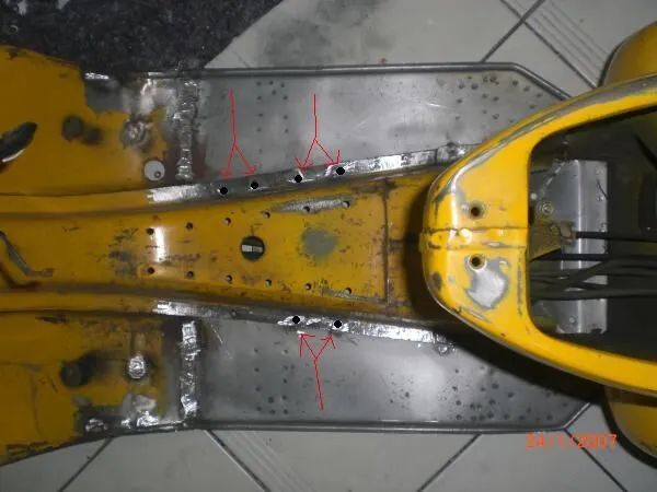

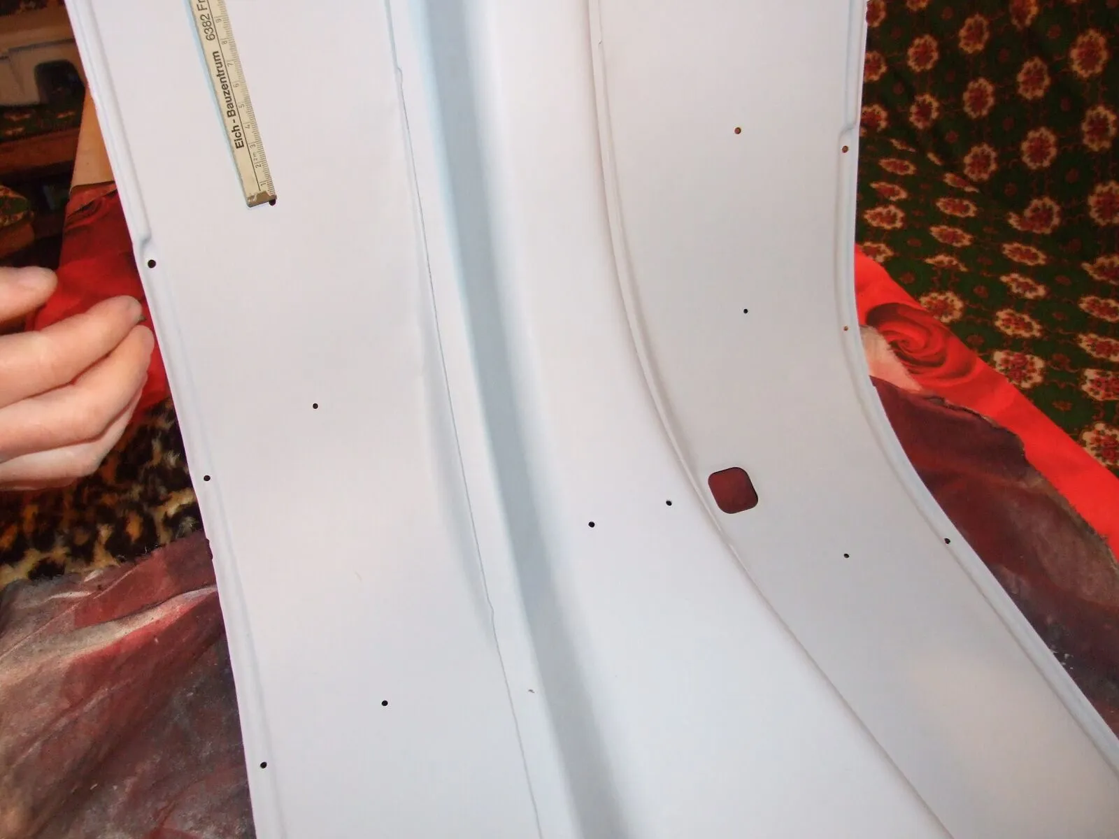

ich weis nicht ob ich das auf den bildern richtig seh aber kann das sein das der profi die löcher für den ständer zu gemacht hat
lol stimmt!
und ich habe mich die ganze zeit gefragt was an dem bild nicht stimmt!na dann viel spass beim aufbohren!
hm ja "Profi" ;D
Zumindest ist er Karosseriebauer Gelernt und Beruflich!
Dass der Idiot mir die Löcher zugeschweisst hat, ist mir noch garnicht aufgefallenGut dass ihr mir das sagt ! Dann muss ich da noch vor dem Lackieren am besten die Löcher Reinmachen.

Würde sowieso Löcher für die Gummileisten, bzw alle Löcher vor dem Lackieren bohren und auch die Seitenklappe anpassen, damit die später nicht den neuen Lack wegscheuert.
spätestens bein zusammenbau hättest du gemerkt das die löcher nicht mehr da sind!
Hm ja ich werde sie erst Strahlern und Grundieren lassen .. dann mach ich die Löcher alle rein.

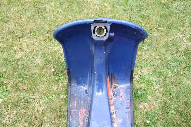

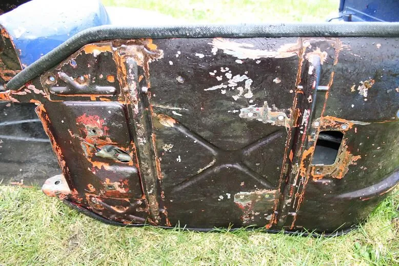

Ich hoffe mal dass nicht nur die Löcher für den Ständer fehlenHat jemand ein Bild eines zerlegten Rahmens sodass ich schauen kann wo überall Löcher fehlen ?

Öhm ... das Loch ist doch da!?! -

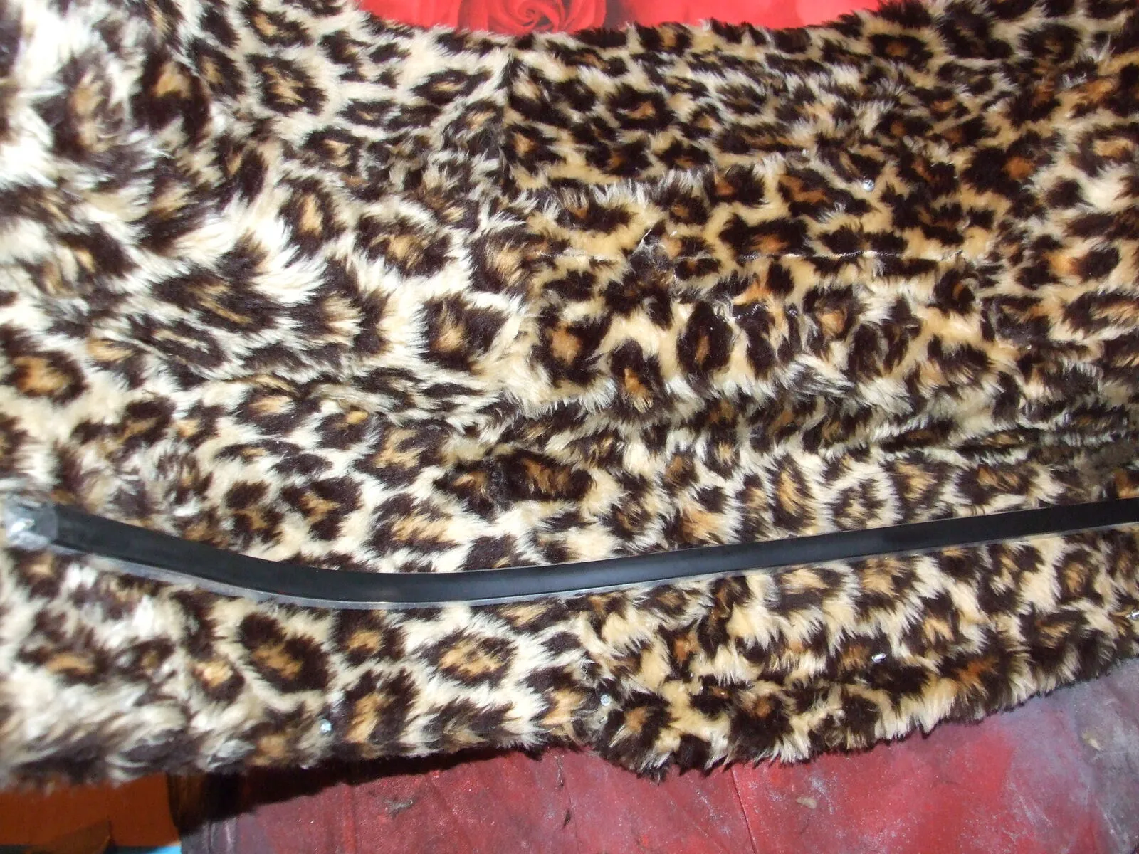

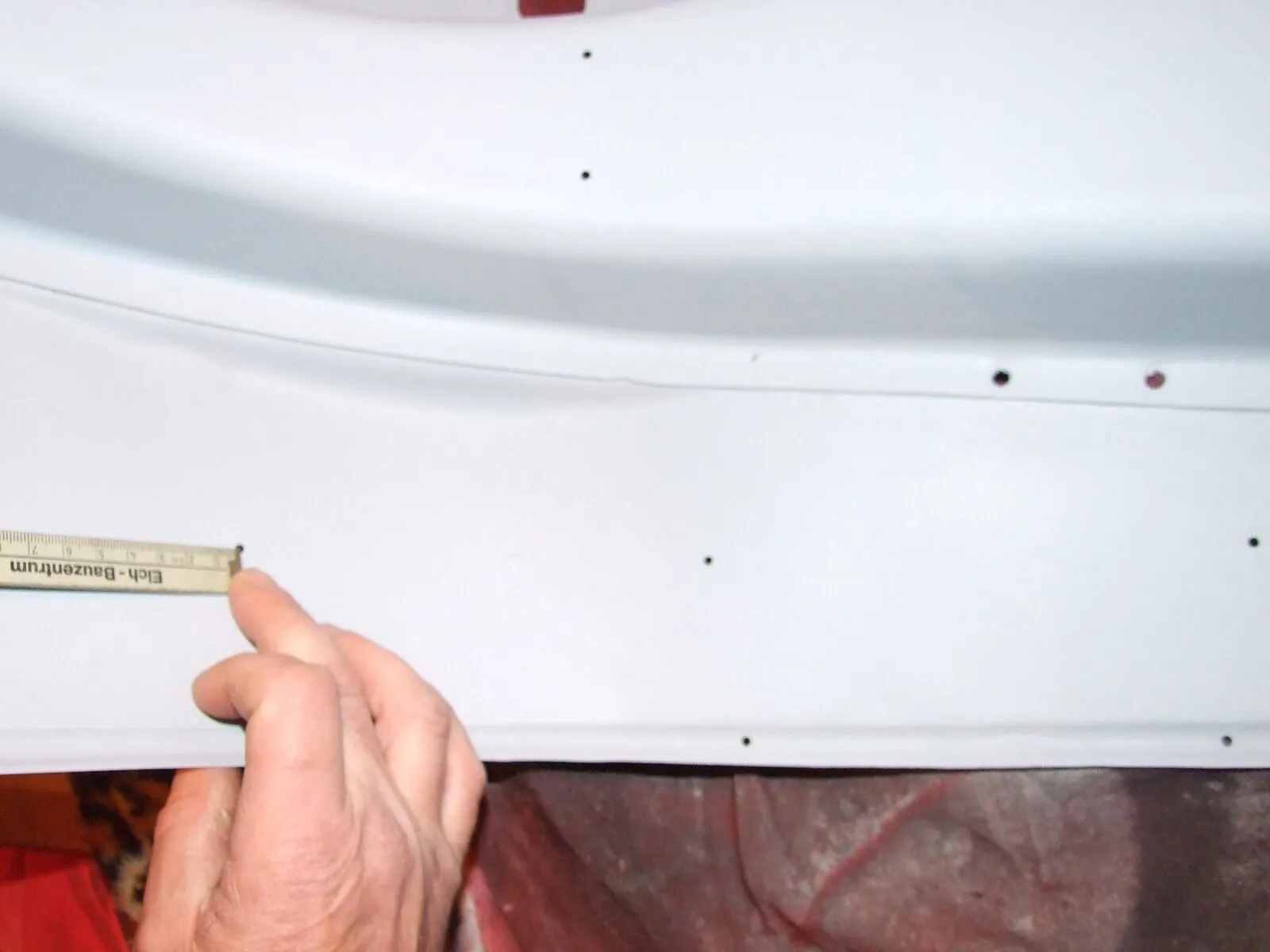

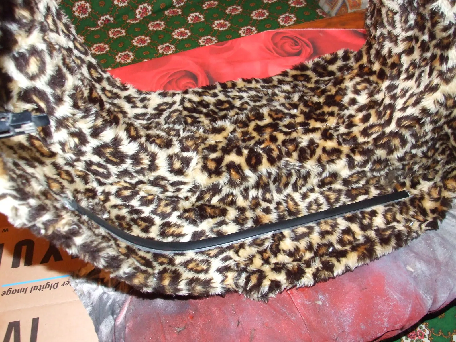

Öhm ... das Loch ist doch da!?!Aber die Löcher zum Verschrauben nicht.Du brachst da wirklich Fotos von einem Rahmen.Ich hab das Lochproblem auch gerade, hab heute 1 Stunde gebraucht um ne Zierleiste anzubringen, weil ich im "Fell" die Löcher schlecht gefunden habe und dabei hat man doch früher immer gesagt: Mach mal paar Haare drum...
Ich steh aber nicht auf Haare... -
Ach, nun wo Du das sagst...das ist ein Loch
Das letzte Bild schon, da weißt du, wo du wieder aufbohren musst.
