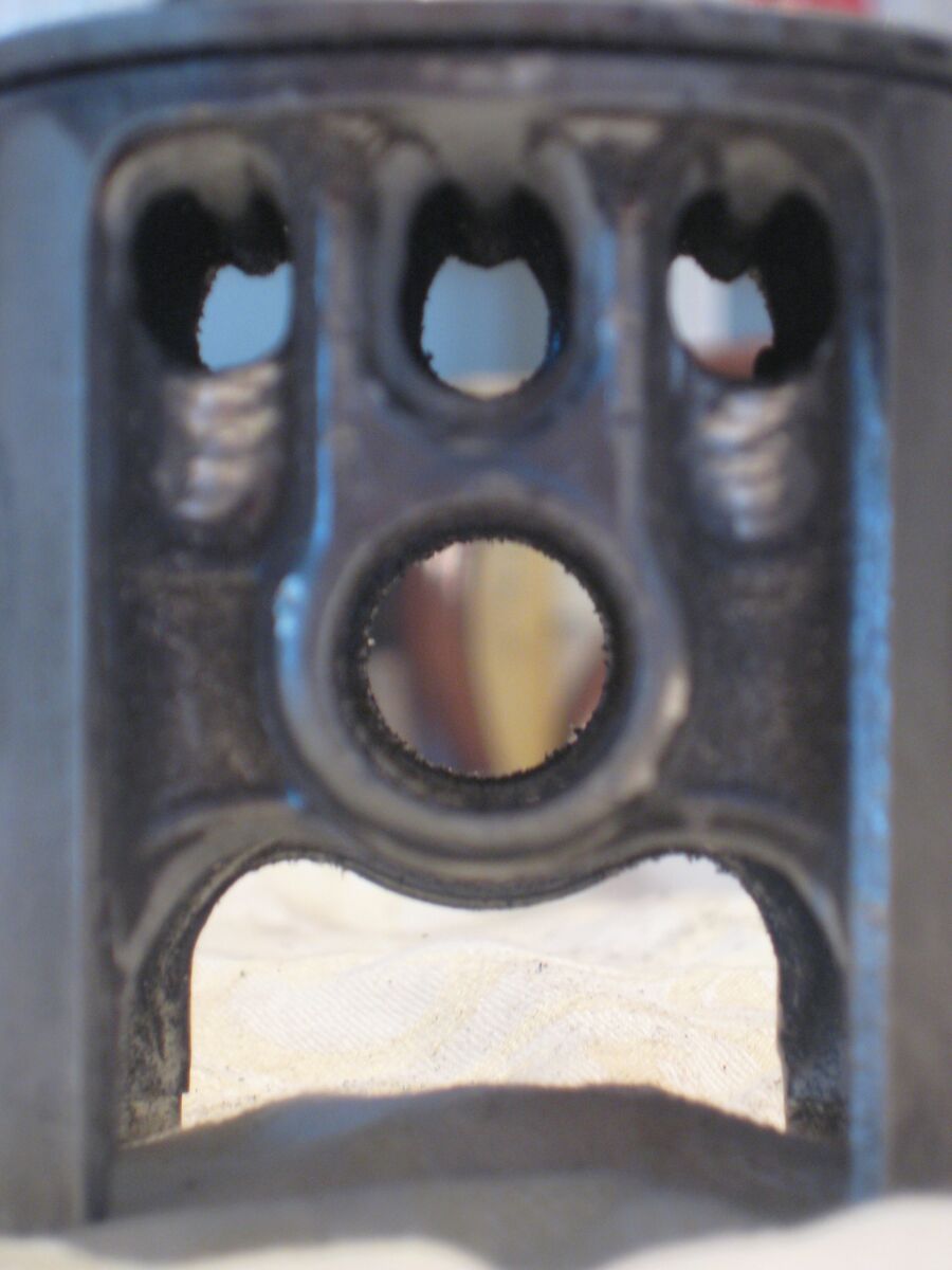

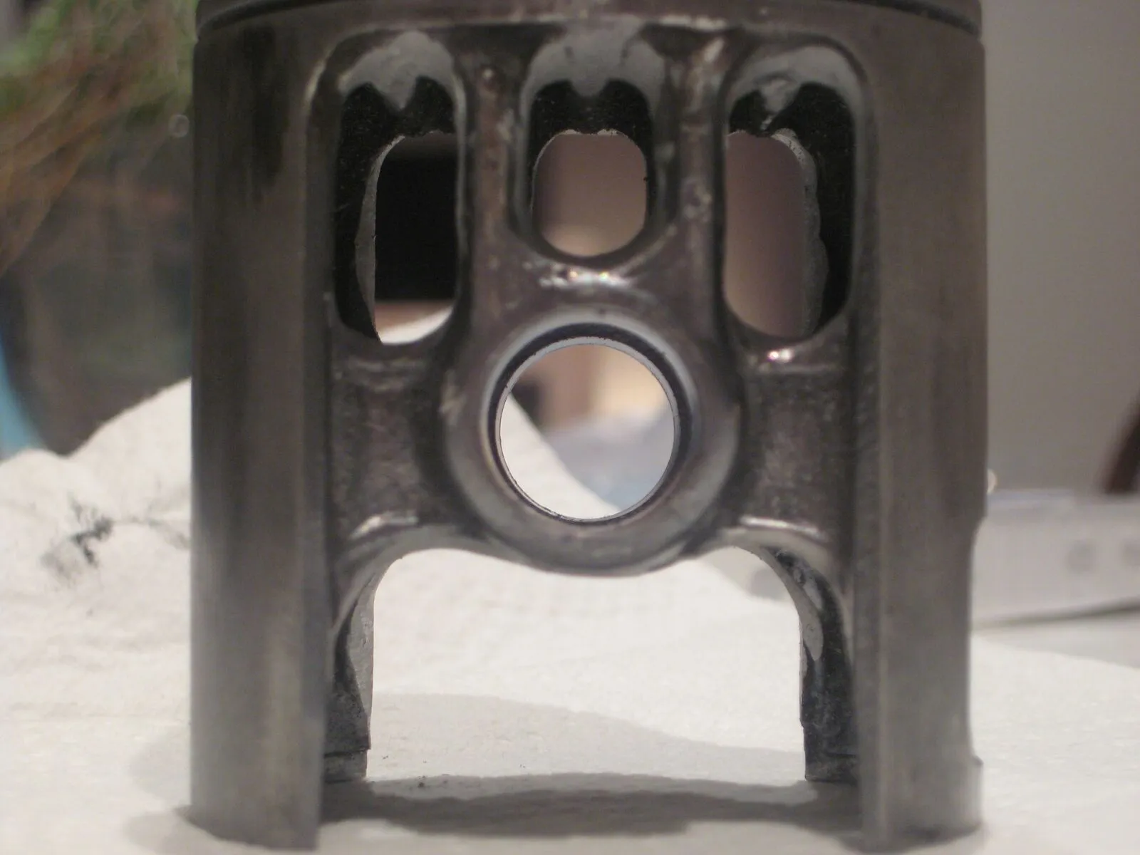

    Moin,
    auf den Bildern sieht man den Kolben unbearbeitet und bearbeitet bzw. die Bearbeitungsschritte.
    Links also der Kolben, wie er aus der Schachtel kommt. Rechts daneben etwas angefräst, die drei Löcher über dem Kolbenbolzenlagerloch sind noch nicht fertig, aber schon angefräst...
    Ist das so richtig? Danke für Tipps und Anmerkungen!

    Ist da ein Unterschied? :rolleyes:
    Das muss grösser! :D

    Na da rechts sind die Flächen, die weg sollen, ja "schon" schraffiert...;)
    Und unten am Kolbenfenster hab ich diesen "Saum" weggemacht...
    Also ist das so im Prinzip richtig... Nur halt größer...

    Ja

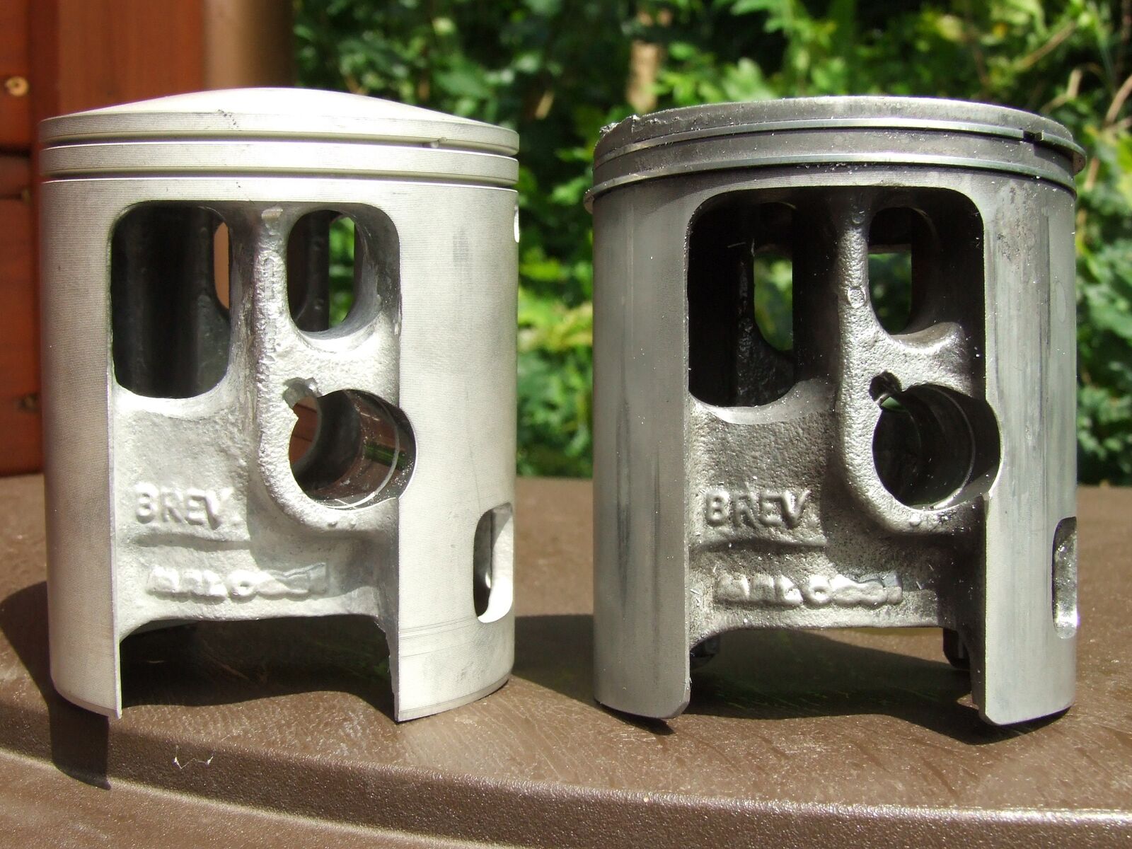

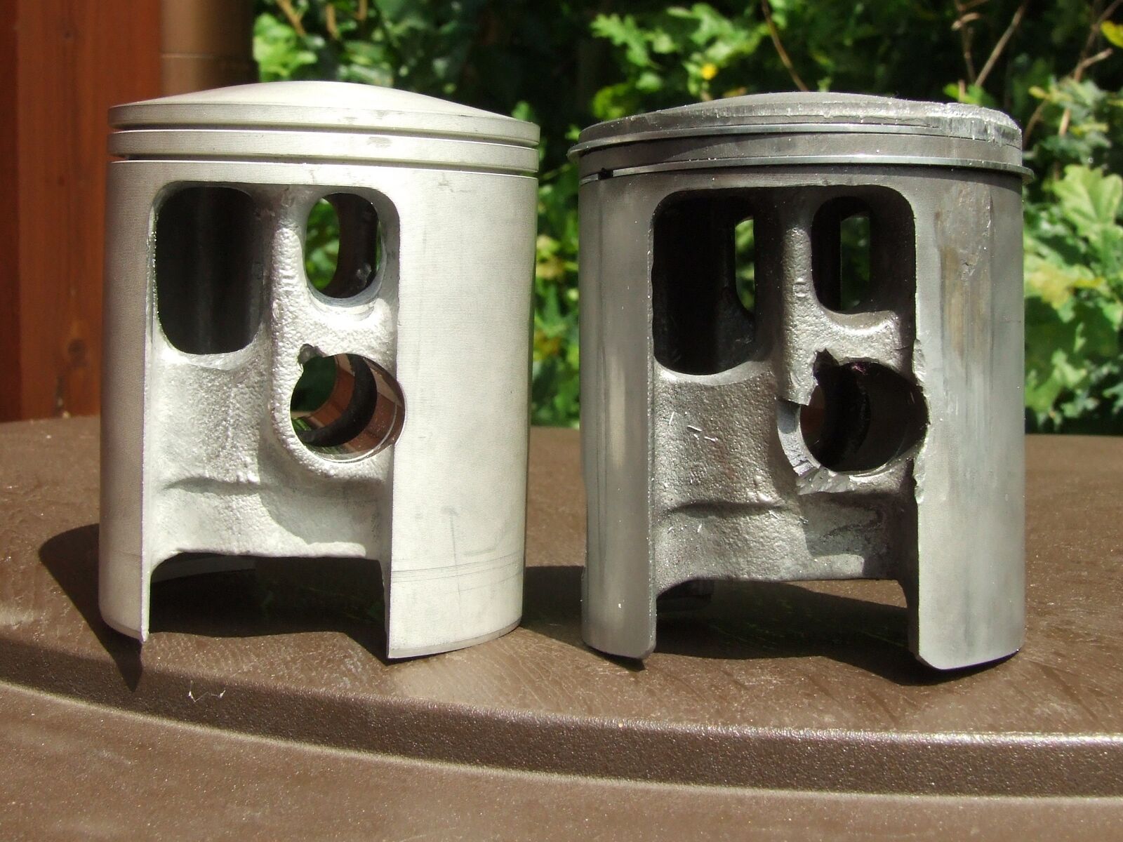

    Moinsen
    So, schau mal. So sieht das bei einem 210 Malle aus.....

    Holger, da geht aber auch noch mehr! Ran an den Speck :+2
    Grüße an die Küste
    [Blockierte Grafik: http://wiki.germanscooterforum.de/images/5/55/Malossi.kolben.fraesen.jpg]
    Edit: Wobei ich das einzelne kleine Fenster direkt unterhalb der Kolbenringe auch nicht vergrößert habe

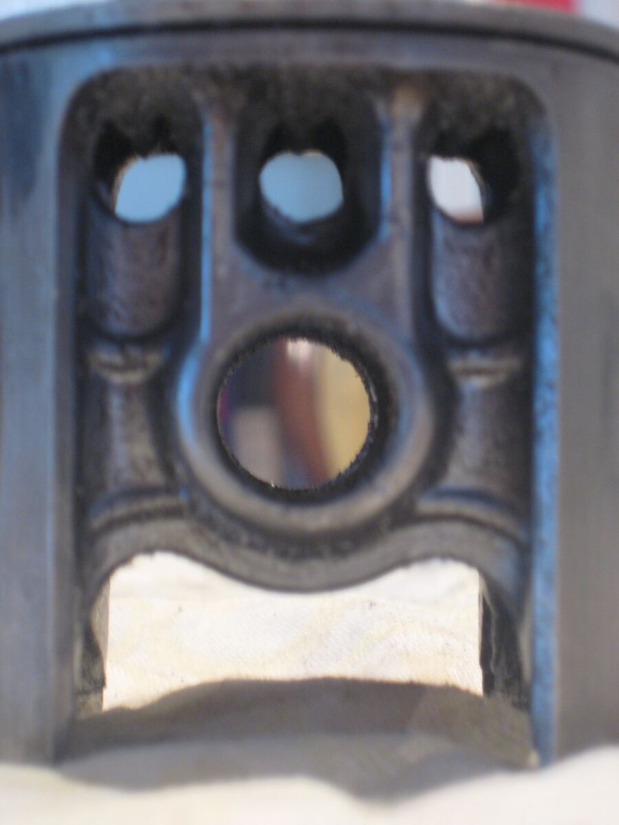

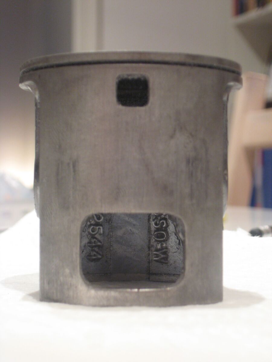

    Moin, Jungs,
    das neue "Setup" soll so aussehen: 24er DellOrto (Einlasskanal ovalisiert, also Gaser, Wanne, Gehäuseeinlass), meine moderat gelippte 80er Ori-Welle, abgedrehtes Polrad (1550 gr), ein alter 139er Mallossi (1 Kolbenring) und ein umgeschweißter t5-Auspuff. Kupplung hat 22 (statt 20) Zähne.
    Dieses "Projekt" ist auch so ein bißchen Beschäftigungstherapie... ;)
    Hier sind auch neue Bilder:
    Das müsste groß genug sein, oder? Muss ich noch etwas nachschleifen...
    Der Zylinder (ein alter 139er). Was hat es mit dieser schraffierten Fläche auf sich... Soll die etwa weg? Nee, dann kippelt der Kolben, oder? Ich dachte, ich pass den nur ans Gehäuse an...
    Auslass mach ich noch... Soll erstmal breiter. Steuerzeiten... Anderes Thema... Kommt auch noch... Wenn überhaupt.
    Nochmal eine Frage zum Kolben... Wie funktionieren diese Fensterchen?
    5 Mal editiert, zuletzt von 2phace (November 16, 2009 at 17:59)

    Die auf dem letzten Bild zu sehende Seite des Kolbens ist doch die, die vom Auslass weg zeigt oder? :-3

    • November 22, 2009 at 10:46
    Ja ist die Boostportseite :-2
