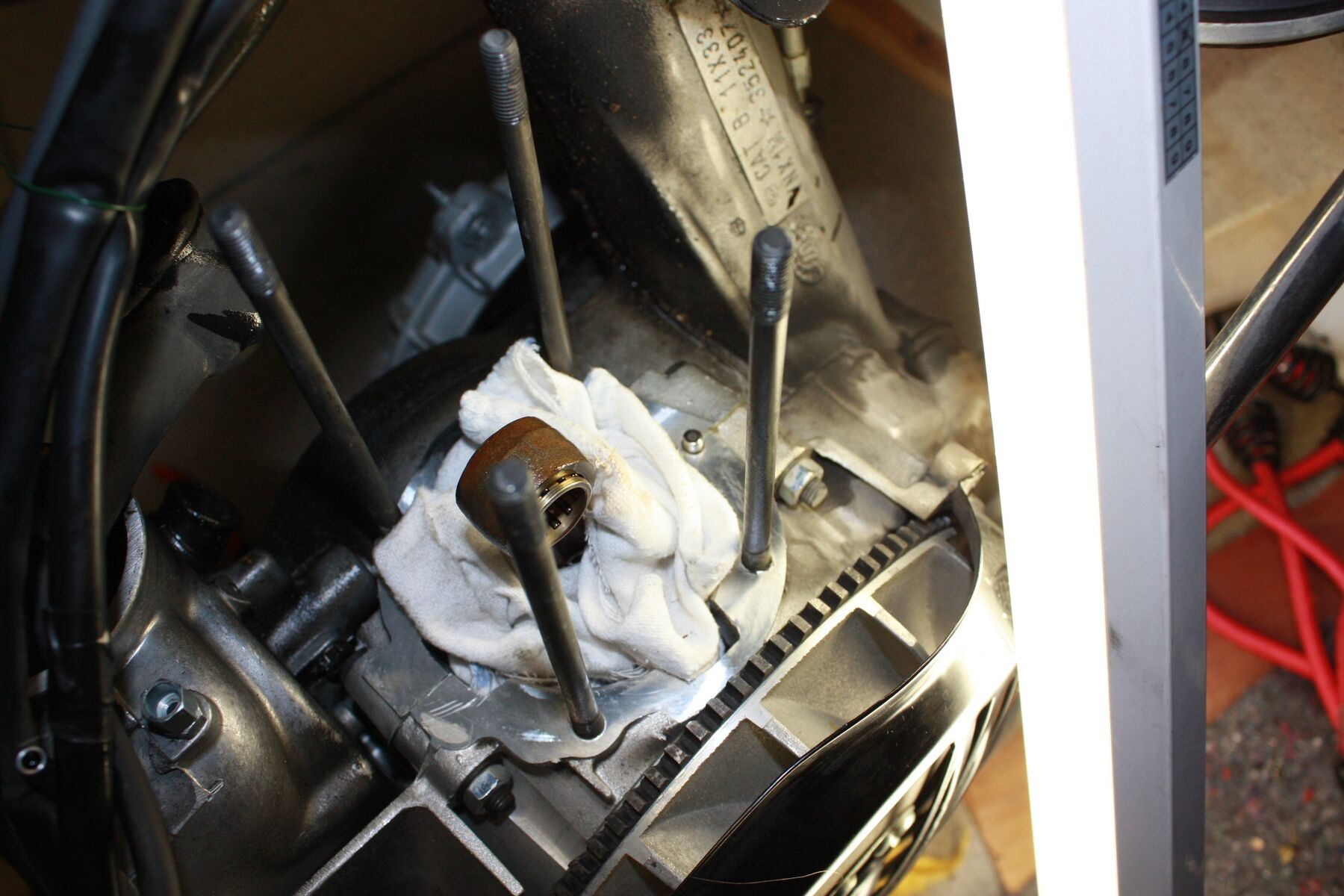

Hallo, bin gerade dabei meinen Pinasco Zylinder einzubauen, am Motorblock findet sich über dort wo der Auslass ist, ein kleiner Metall stift ca. 5 mm Duchmesser. Im Alten Zylinder ist dafür eine Bohrung, im Pinasco nicht, kann dieser Pin raus ( kann man einfach rausziehen, )oder sollte ich versuchen den Zylinder anzubohren?
Problem beim Einbau Pinasco 177
Der Stift ist ja nicht ohne Grund da, sondern dient der Zentrierung. Mach doch einfach mit der Fußdichtung als Schablone an entsprechender Stelle ein Loch in die Zylinderfußdichtfläche.
Das nächste Problem hast du dann mit dem Zahnkranz am Polrad, dafür musst du auch außen am Zylinder Material abnehmen. Dabei Vorsicht, dass du nicht auf einmal ein Loch im Überströmer hast.

Loch ist gebohrt und Polrad schleift etwas, muss wohl noch mal ran,shit, das ist nicht gerade P&p.
Taste mich an die Materialstärke ran, und hoffe den Überströmer unversehrt zu lassen.
