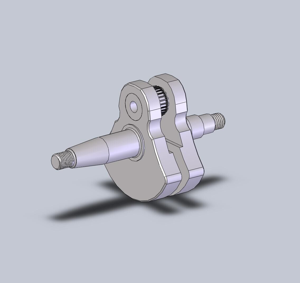

Muss jetzt endlich das Thema abonnieren. Zum Thema Welle kommt heute noch ein update!
BTW: Kolben hat 56,5mm, Hub der Welle ist 54 mm. Bei mir kommt da 135,3 cm³ raus. Auch wenn ich grosszügig auf D-57 aufrunde sinds noch keine 140 cm³
*duck und weg*
Kolben hat 56,5mm, Hub der Welle ist 54 mm. Bei mir kommt da 135,3 cm³ raus. Auch wenn ich grosszügig auf D-57 aufrunde...
da brauchste nichts großzügig aufrunden, die zylinderbohrung ist 57mm, und mit der wird gerechnet.
ergibt also wenn mans genau nimmt 137,8cm³und da der 133er polini de fakto auch nur 130,1 und der 136er malossi 132,4 hat hab ich die obligatorischen paar cm³ vom zylinderkopfvolumen eben auch mit dazugerechnet und auf 140 abgerundet
