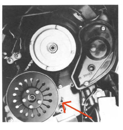

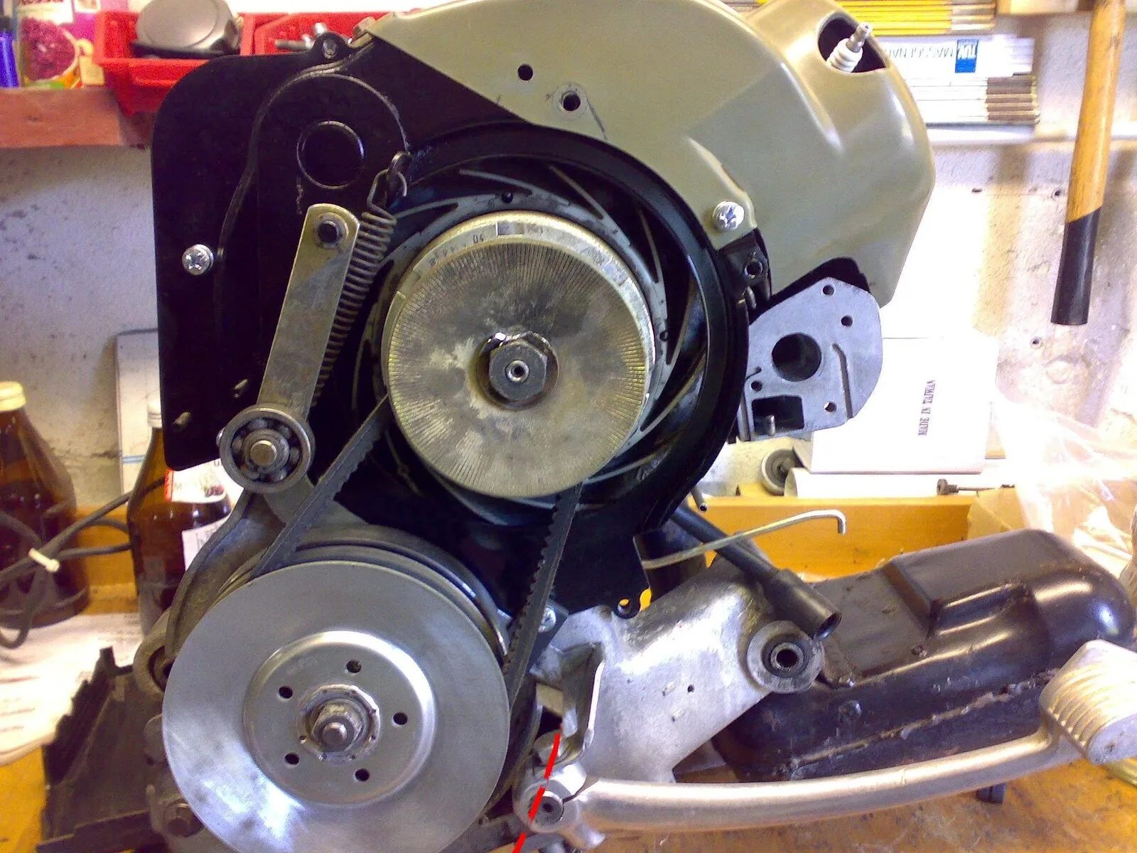

Hi, erstens den Riemen kann man nicht spannen, der wird durch die Feder, wwelche die untere Riemenscheibe zusammendrückt gespannt. Die Größe 15 x 621 ist bei MIR richtig für die XL2 AUSSEN gemessen. Od der für die XL1 die gleiche Größe hat weiß ich nicht. Wiso "anfertigen lassen" die Dinger werden von DYCO fertig geliefert.
Mat dein Motor diese Feder?
dann kann die Größe falsch sein, das ist ein XL1-Motor. klaus
nein , so einen Motor habe ich nicht, Ich habe oben eine kleinere Scheibe und unten eine größere Scheibe, die aber geschlossen ist und nicht wie Ihre mit den Löchern, Und eine Feder habe ich noch nie gesehen oder wahrgenommen ob da eine ist
Gruß Schniggels -
Ja, genauso sieht mein Motor aus
Gruß Schniggel's -

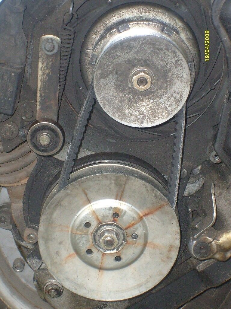

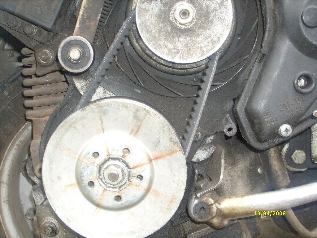

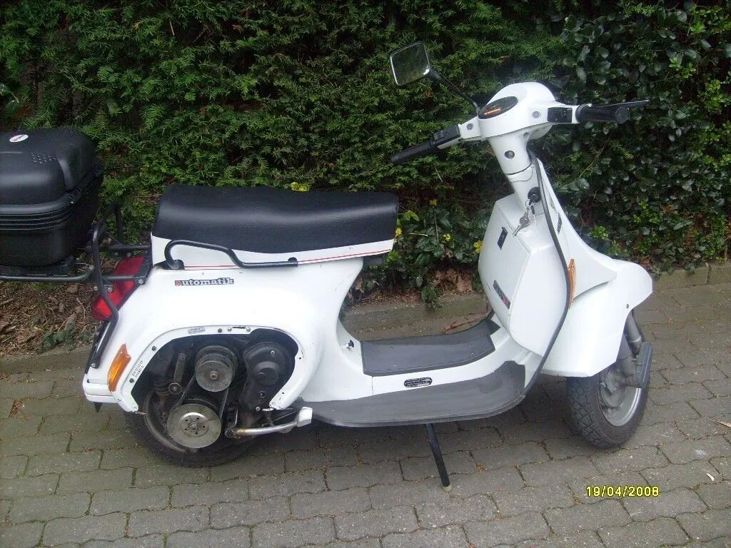

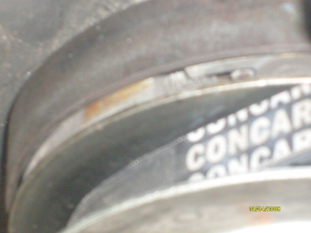

mach doch mal ein foto von dem werk, dass du fabriziert hast.
Hi chup4, wen meins Du?

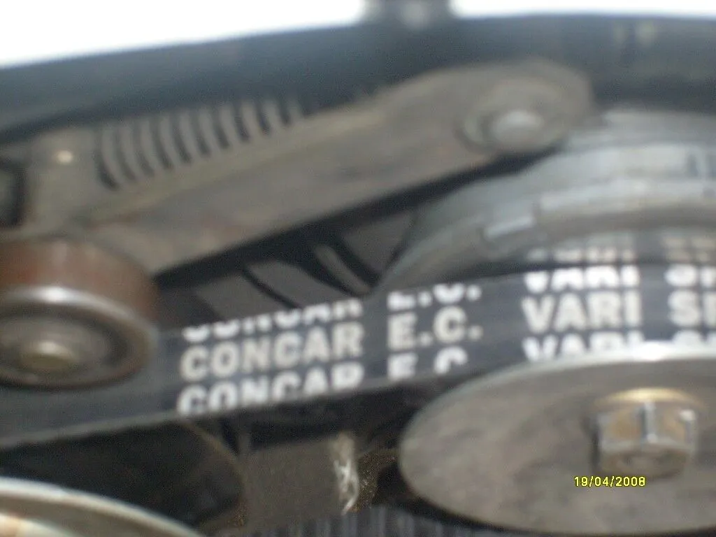

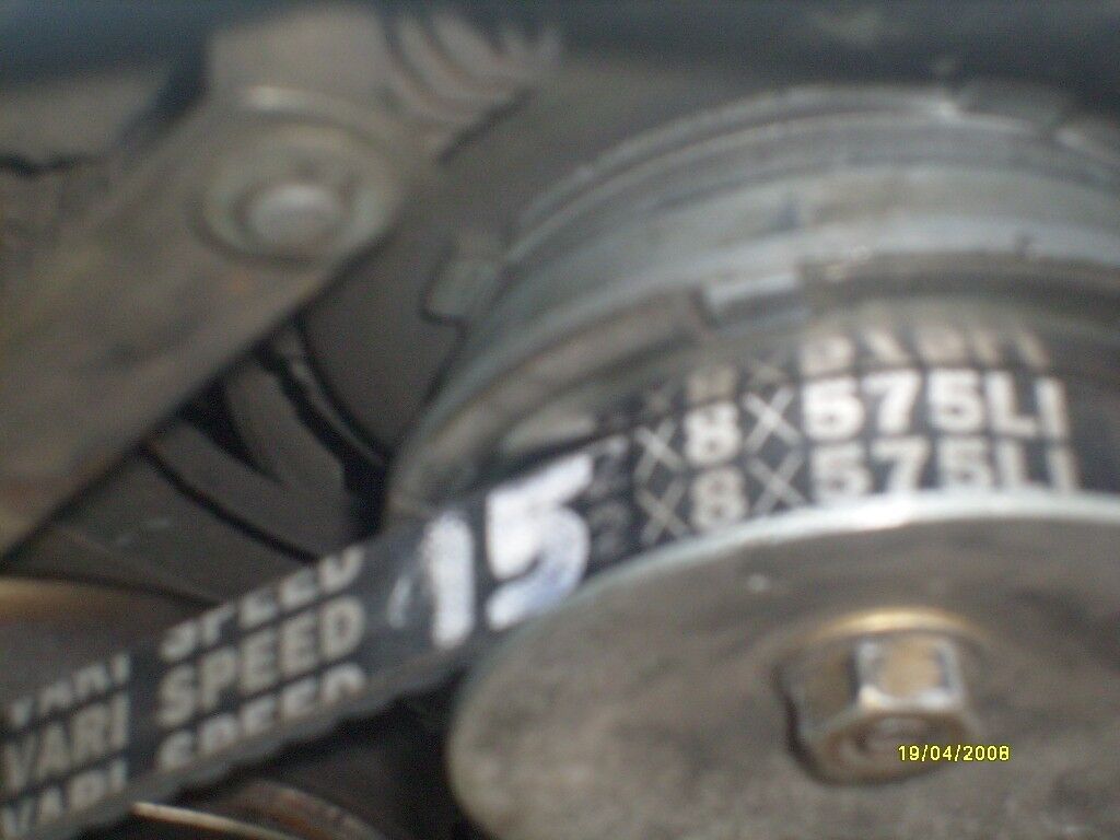

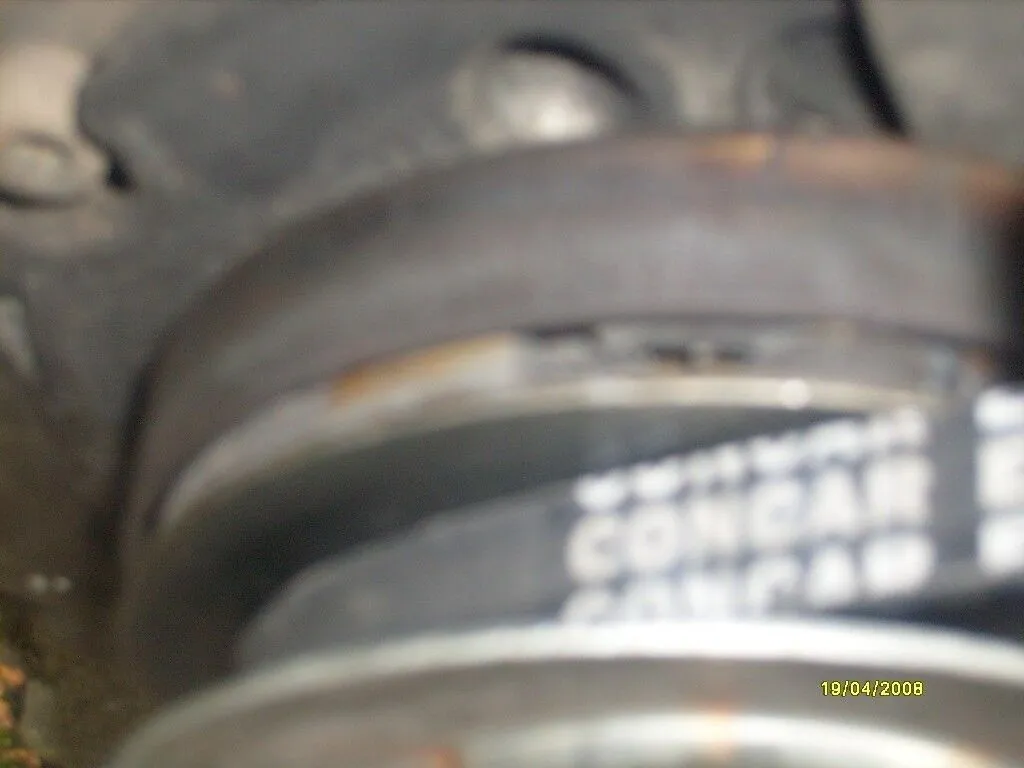

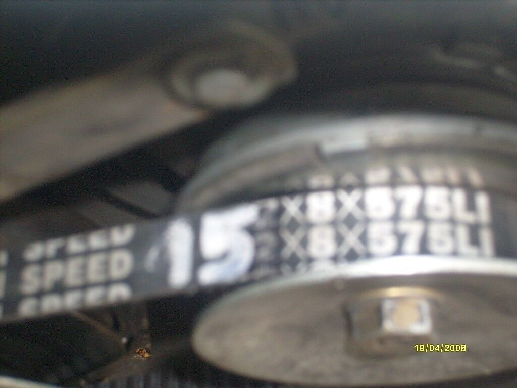

Hi, schniggel´s, was für ein Riemen ist das? steht da was drauf?
klaus

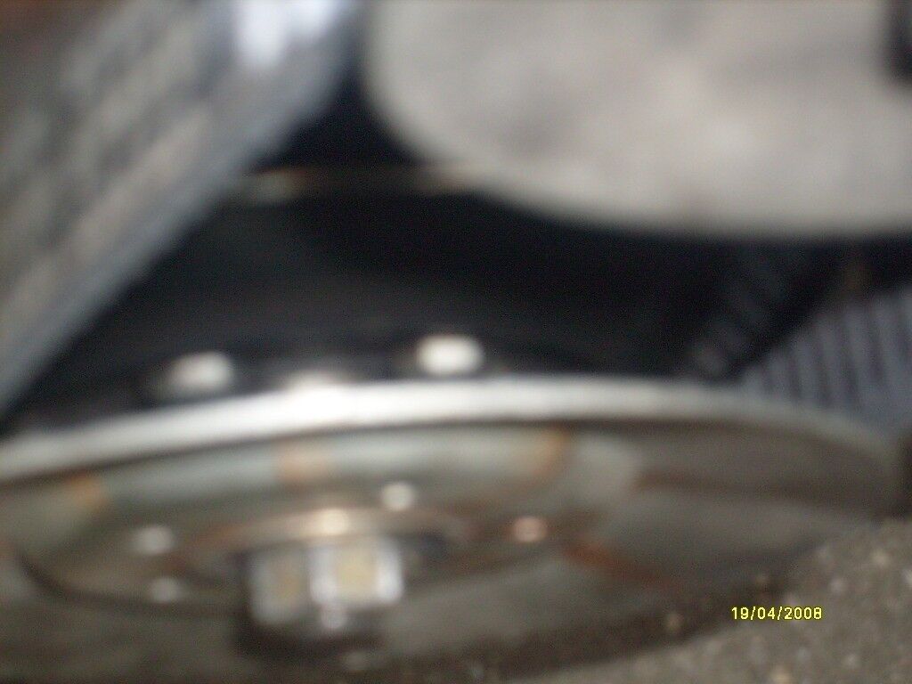

soviel wie ich weis , ist der obere Riemen aber bis zur Schraube runtergezogen, werde aber später nochmal nachschauen
Gruß Schniggel's -
Zahnriemen läuft jetzt über die obere Schraube, 3 Gewichte lagen nicht in Position, Roller fährt zügig an , im Berg anfahren geht auch viel besser, ich werde mir aber einen Originalen Zahnriemen bestellen, vielleicht hat die Firma sich in der Dicke geirrt.
