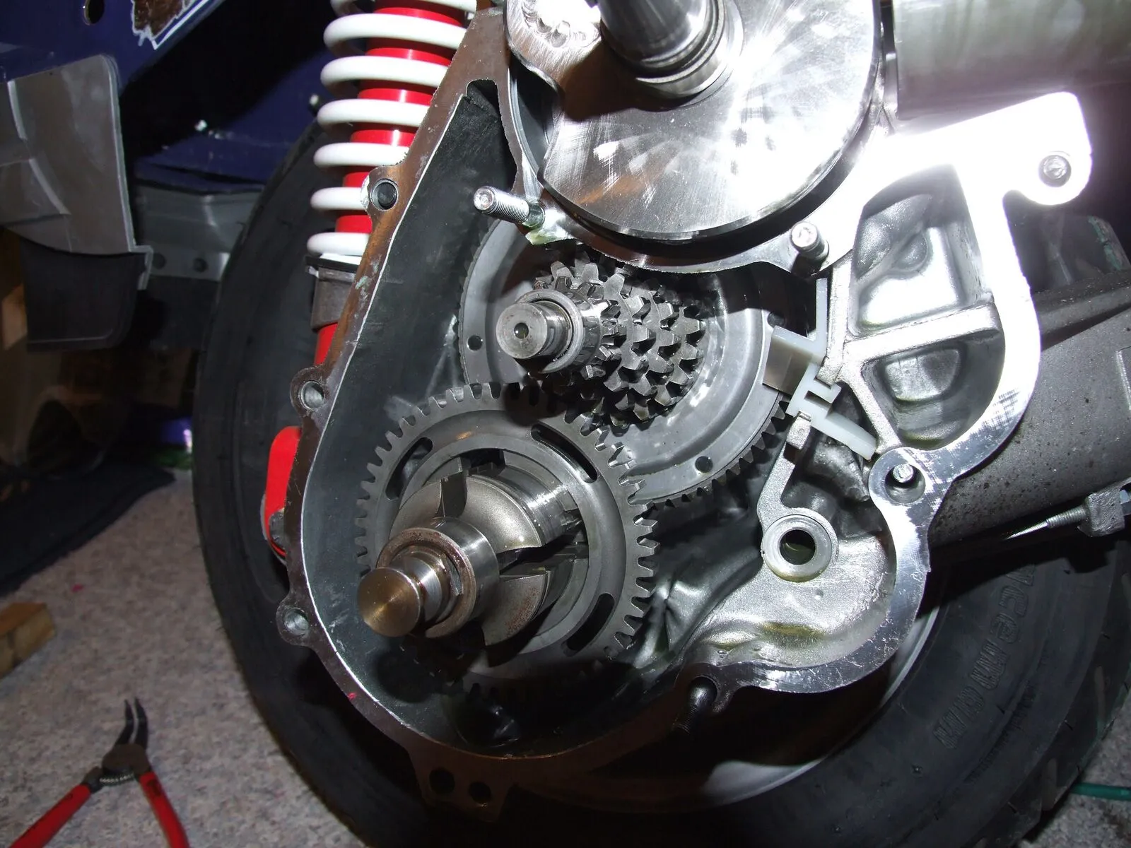

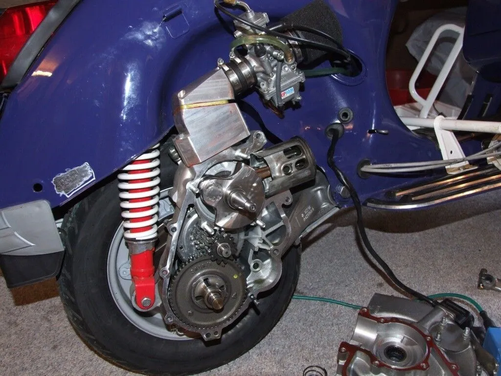

Aber es gibt da auch die russische Methode. Klappt aber auch gut, wenn du schon mal einen Motor gespalten hast. Das sieht dann so aus:
Lass dich nicht von dem zu großen Zahnrad beirren, da hatte man mir was verkehrtes gegeben. So habe ich übrigens den kurzen vierten Gang mit Erfolg eingebaut.
Grüße von der Küste
Holger

@ holger
wasn das aufn Kolben für ein Fleck im Stehbolzenbereich?? hat der mal etwas gayklemmt
Moin
Ihr seht aber auch echt alles.
Ante hat am Alfa Rost entdeckt..... der zum Glück keiner war, Likedeeler wundert sich über die Handbewegung meiner Frau (die Hand war am Hintern, wegen der Erde von der Gartenarbeit)..........
Aber du hast fast Recht. Geklemmt nicht, ist passiert mit dem O-Setup als der Motor nicht mehr genug Sprit bekam. Da ging er bei 110km/h einfach aus und ich saß geschockt auf der Mühle.......Na was denn nun.....? Kupplung gezogen, wieder kommen lassen und weiter ohne gefühlten Leistungsverlust. Habe den Zylinder immer noch hier stehen, als Ersatz......
Ja da ist eine Laufspur. Weiß der Geier, was das nun wieder war....
