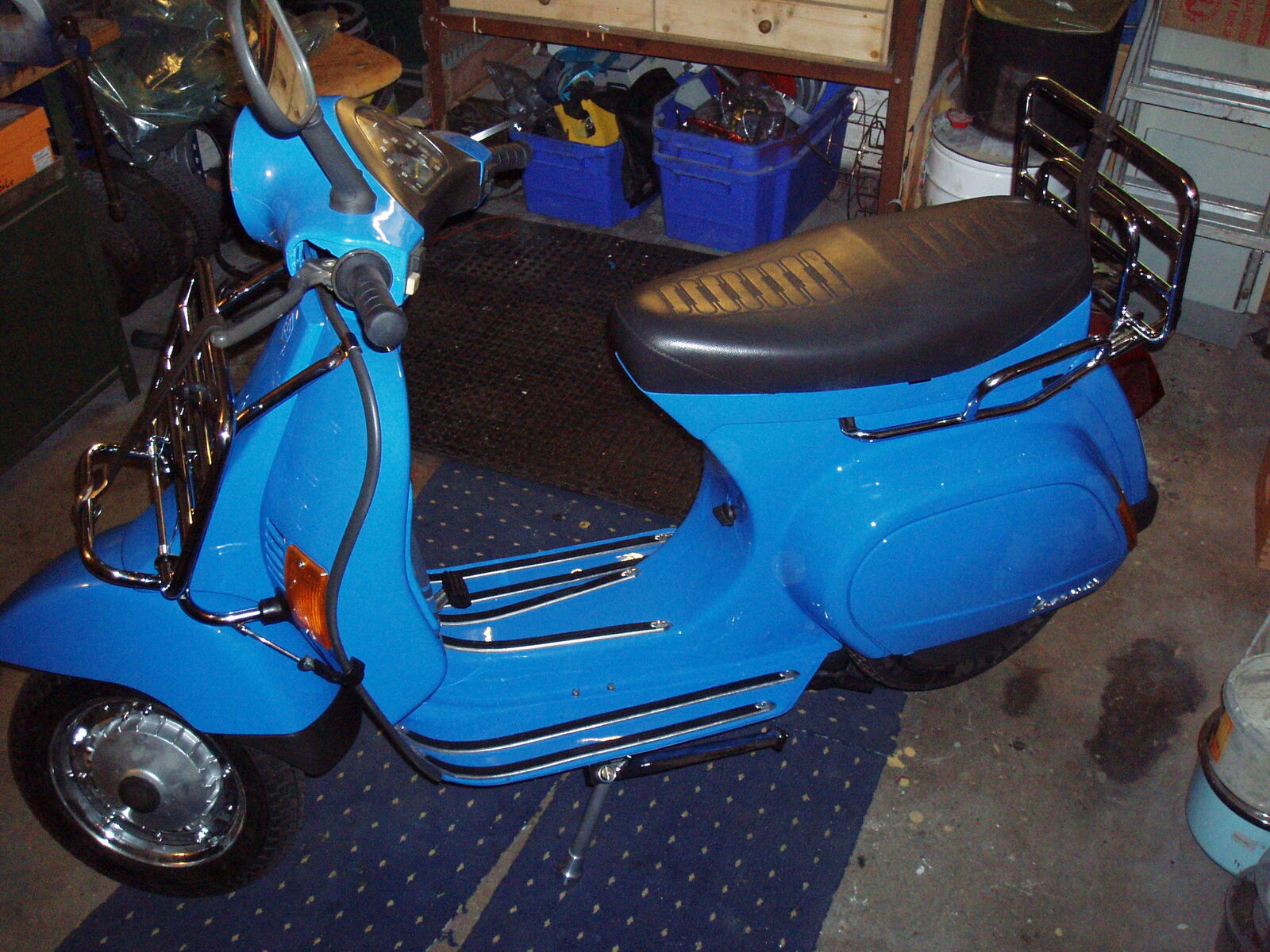

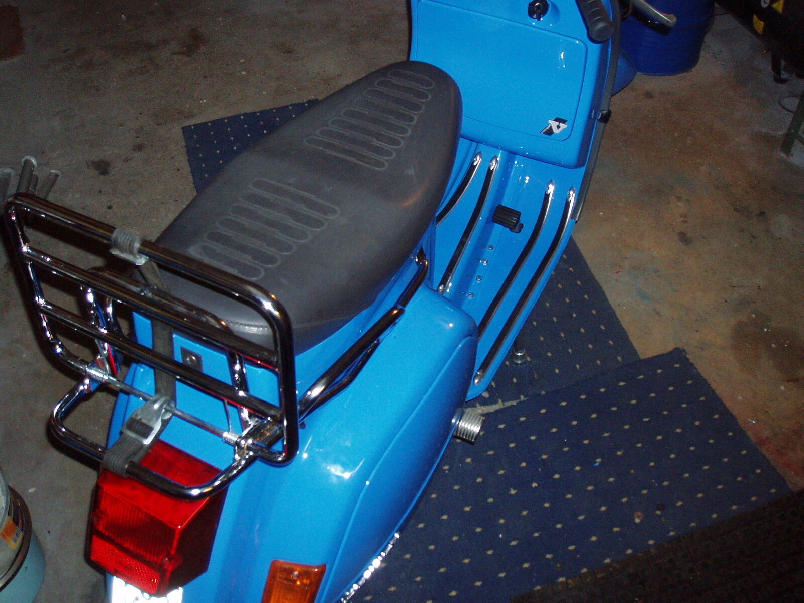

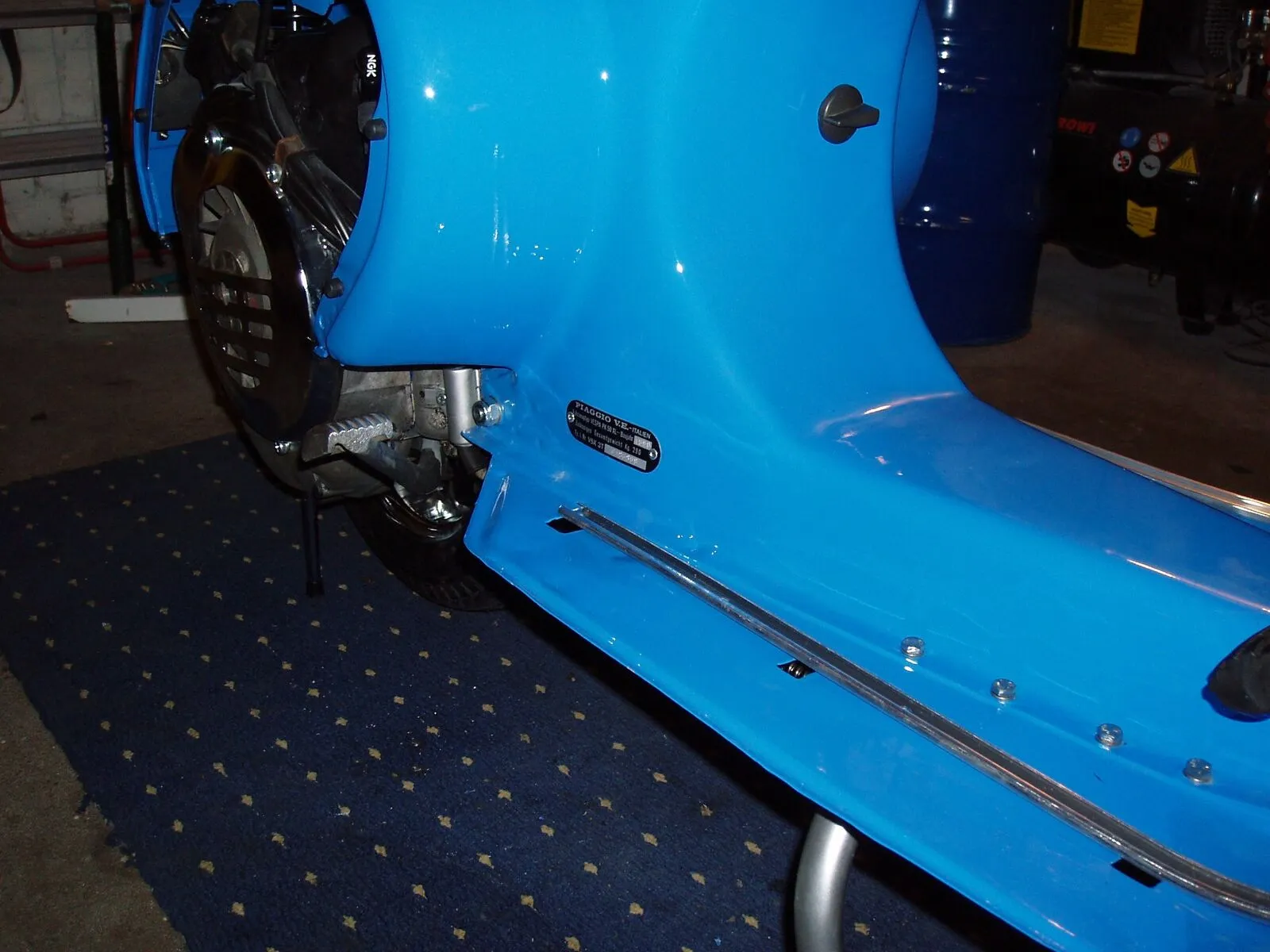

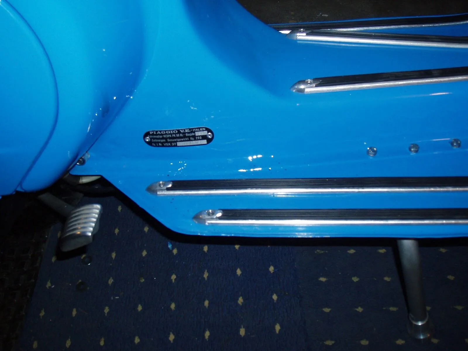

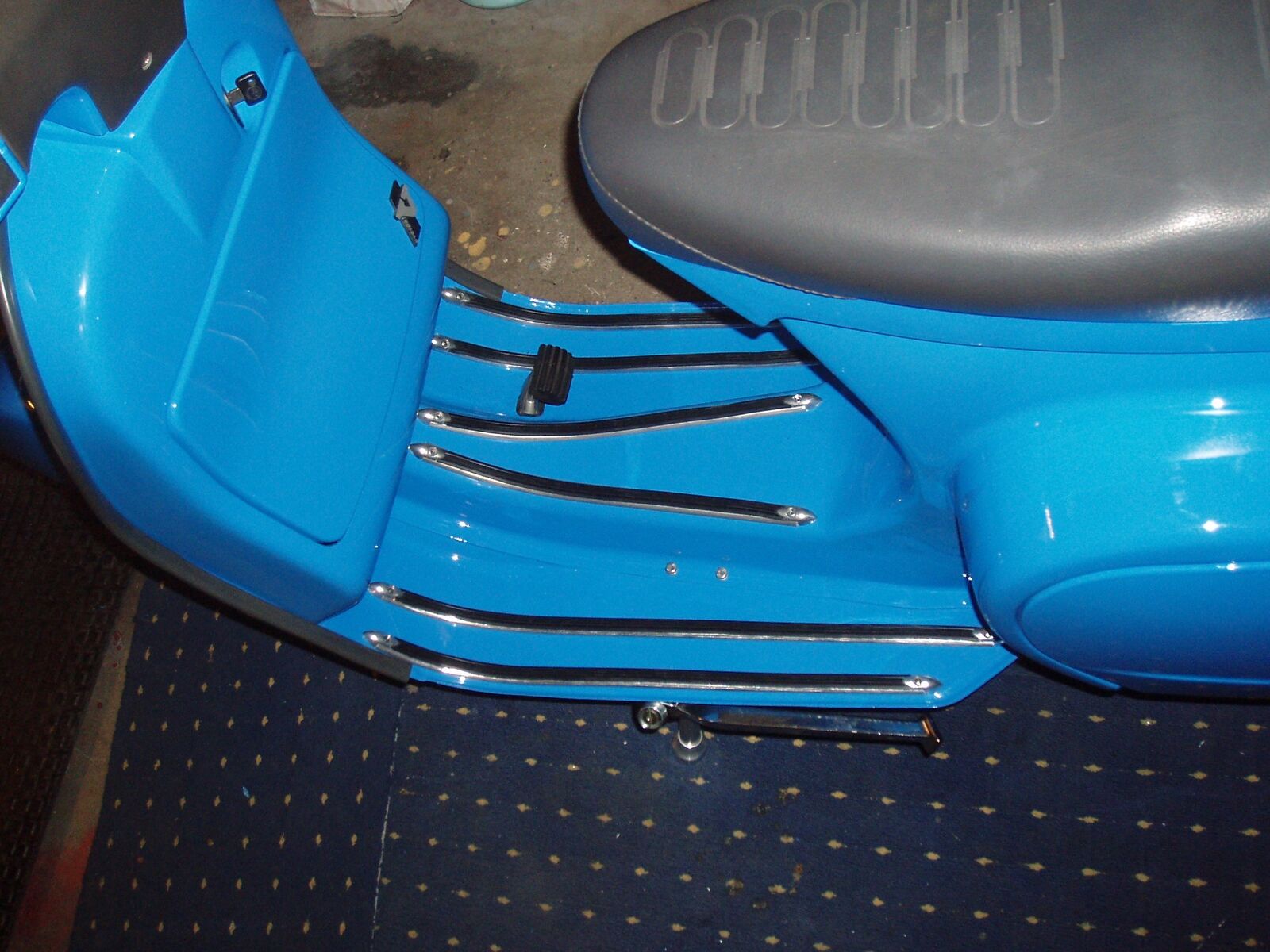

hallo es sind px leisten!!auf länge gesägt und angepasst!!genauso die leisten auf dem durchstieg!!!!befesttigt habe ich sie mit 3mm edelstahl schrauben mit hutmuttern!!sieht sauber aus und läst sich imerwieder abmontieren für welchen fall auch immer!!!!

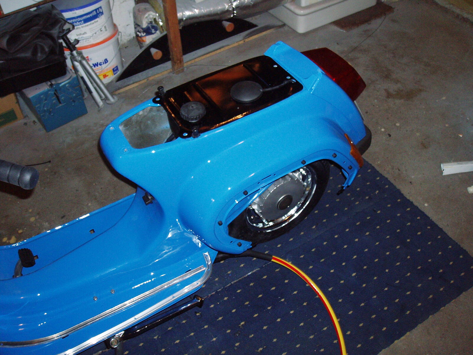

hier ein paar bilder von der montage der leisten beim neuaufbau der xl2 bei mir in der werkstatt winter 2008-2009
[attach][attach=54314,'none','2'][attach=54315,'none','2'][attach=54316,'none','2'][attach=54317,'none','2'][attach=54318,'none','2']54313[/attach][/attach][/attach][/attach][/attach][/attach]
