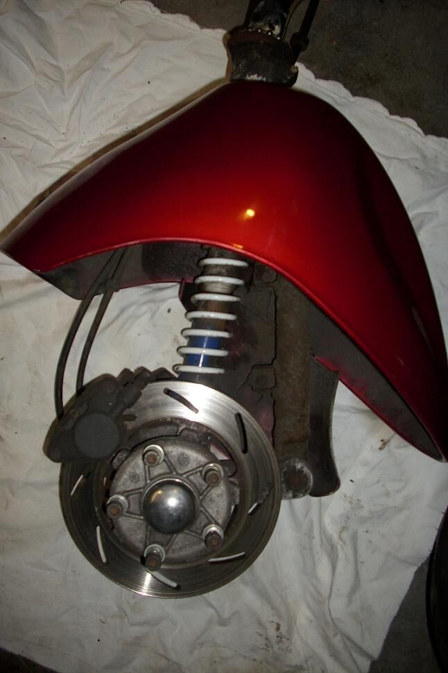

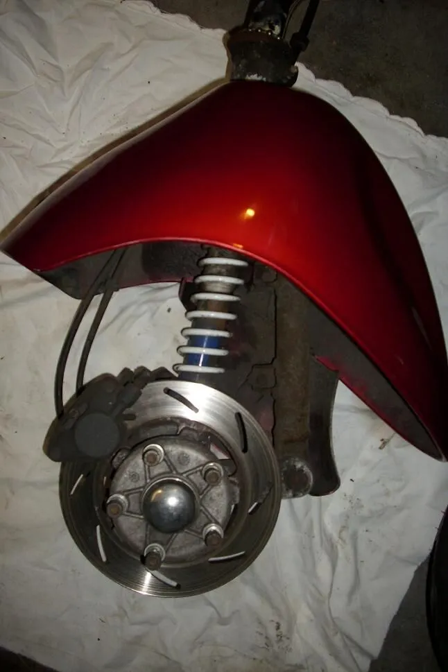

Nun habe ich mir meine Sfera-Gabel mal genau angeschaut. Die hat kein Loch für eine Bremsdurchführung, da die Bremsleitung hier nicht durch das Rohr geht. Das Rohr hat zudem einen kleineren Durchmesser. Also entweder:
a) Loch bohren und Leitung durchziehen, oder
b) Leitung außerhalb verlegen, unter der Kaskade in den Lenkkopf. Hat das jemand mal gemacht? Geht das gut?
Piaggio hat das z. B. bei der PX`98/MY so gemacht. Da geht die Leitung vom Bremsattel nach hinten oben weg durch einen Schlitz hinten im Kotflügel, von dort dann unter die Kaskade und weiter in den Lenker.
