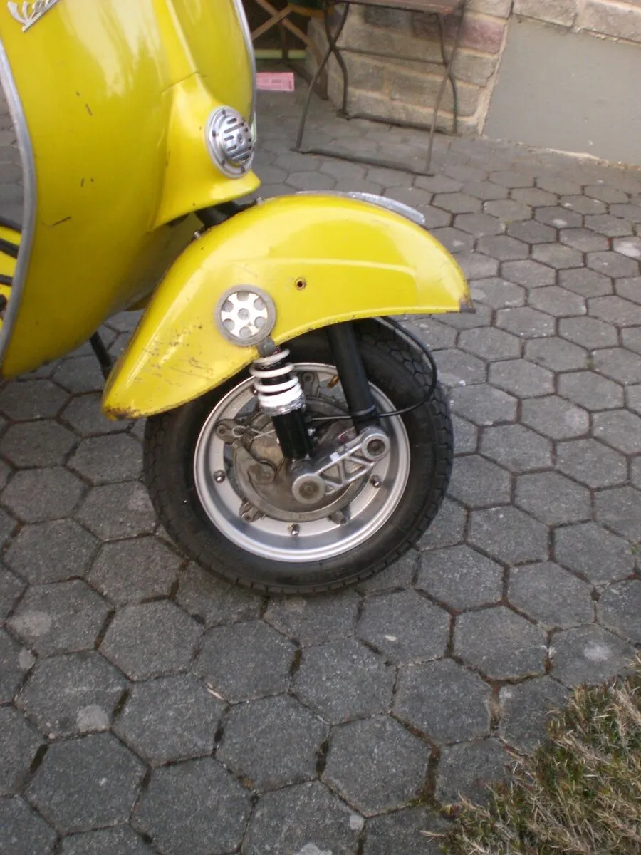

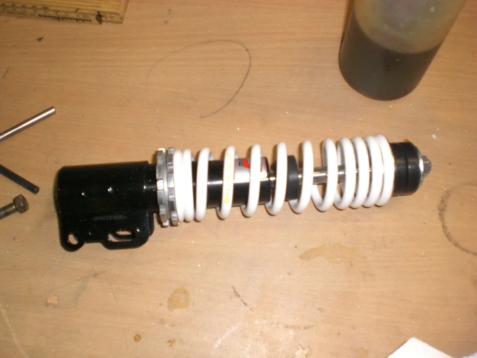

der yss dämpfer ist von haus aus um 2,5cm kürzer ---------->ich kann mir das stoßdämpfer kürzen sparen------->die schwinge steht wie im orginal nur ist die kiste vorne um 2,5cm tiefergelegt ------>pk gabel ist 2,5cm länger als v50gabel -------->orginal optik
der längenunterschied pk- zu v50-gabel ist 30mm, nicht 25.
wenn der zip-dämpfer nicht gekürzt werden soll würde ich die gabel nur um 20mm kürzen, dadurch hast du nen besseren schwingenwinkel und nen schöneren geradeauslauf.abstand koti-rahmen ist mit pk-gabel auch größer, da hilft eigentlich nur lagersitz abdrehen oder distanz untern koti.
wenn du das sagstabstand koti-rahmen ist mit pk-gabel auch größer, da hilft eigentlich nur lagersitz abdrehen oder distanz untern koti.

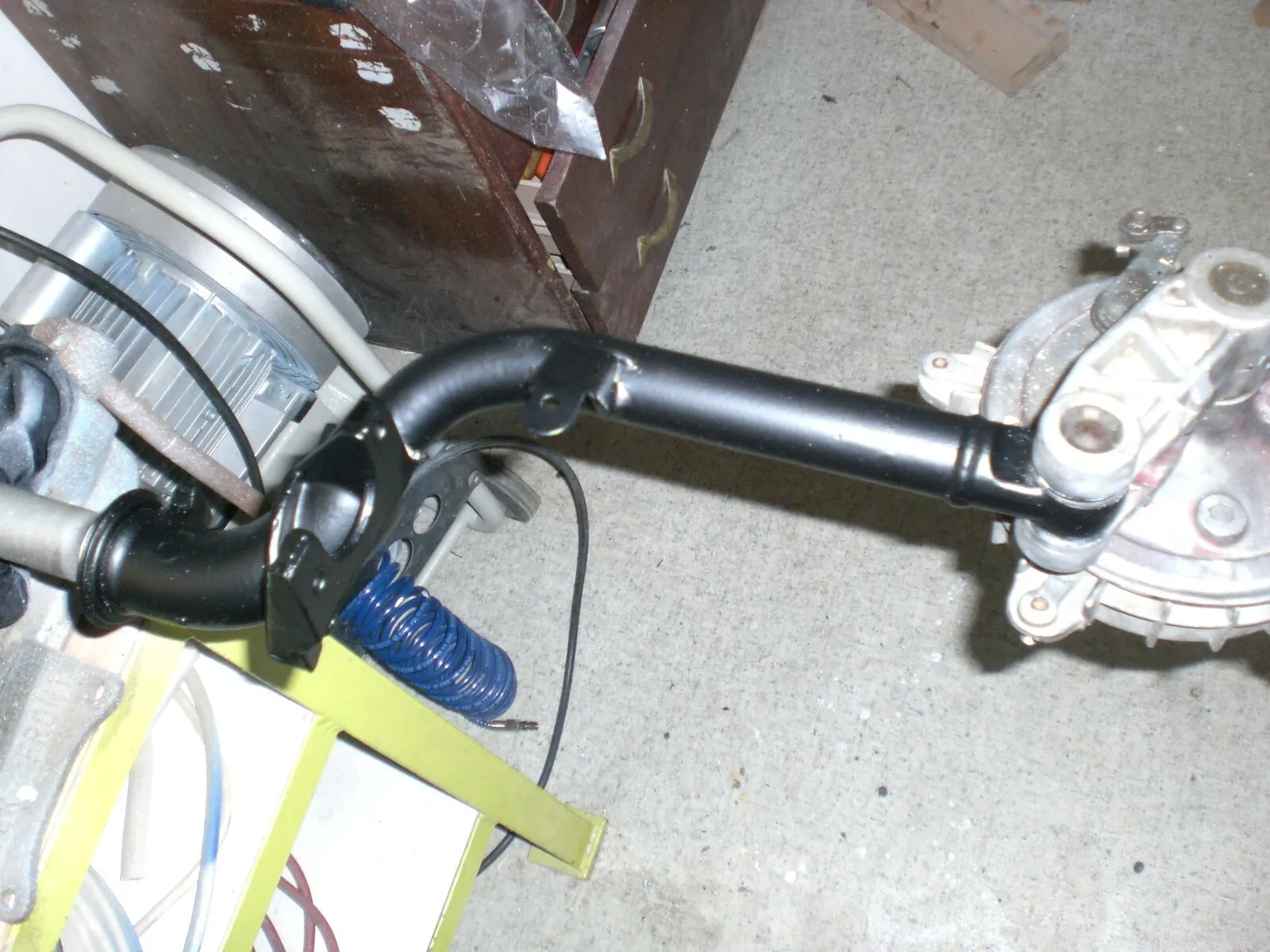

hab da schon so eine "höherlegung" gebastelt, jetzt muss aber erstmal die gabel kommen

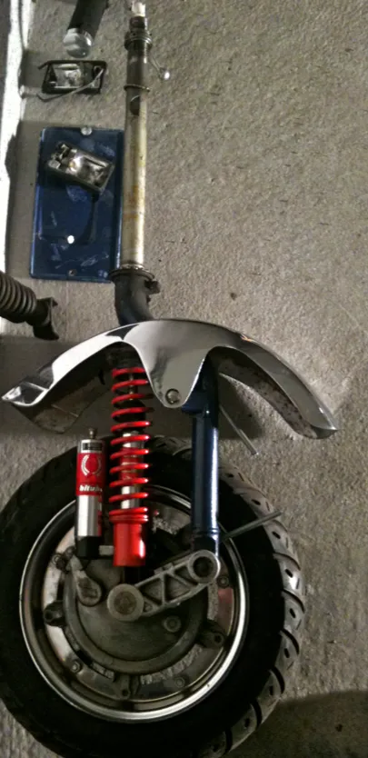

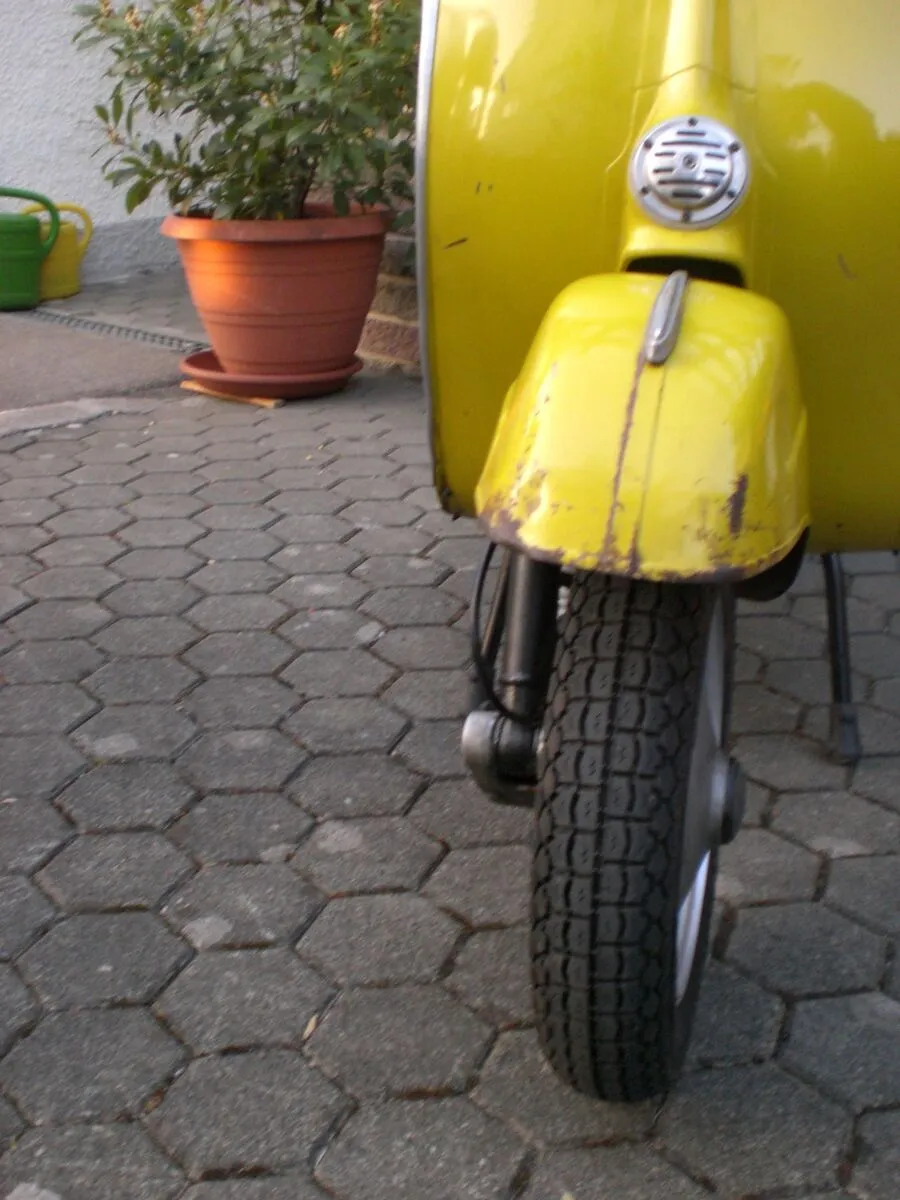

hier ist noch ein bild der gabel(bitubo und koti sind nicht mein):
gabel um 1cm gekürzt und schon grundiert +lackiert
der zip yss dämpfer

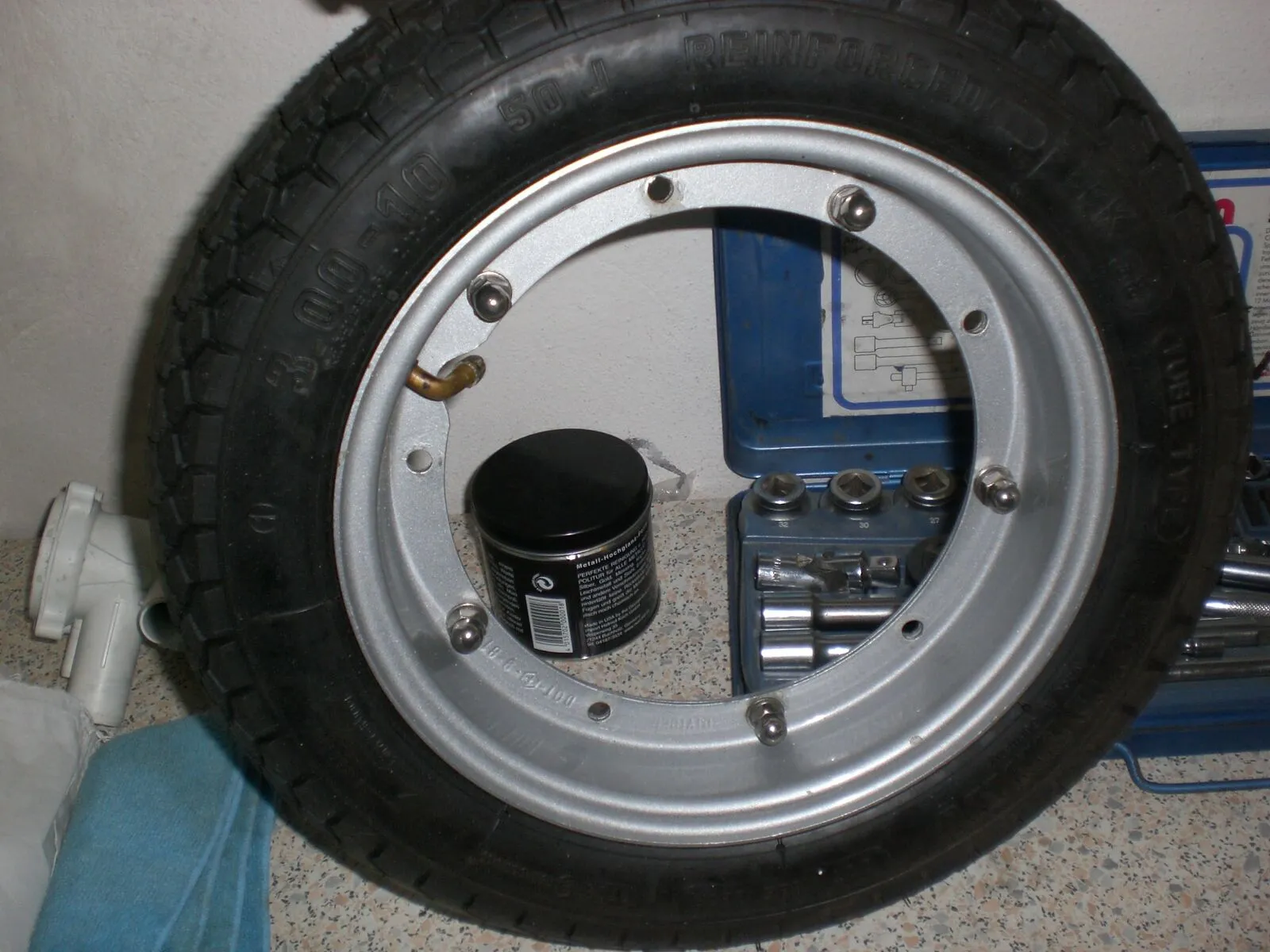

neu lakierte felge + neuer reifen

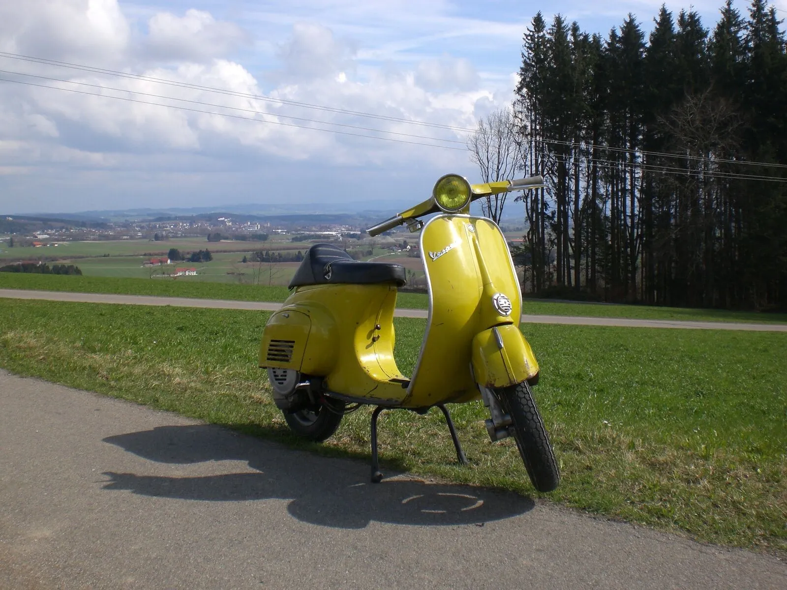

jetzt muss ich nurnoh das lenkradschloss teinmahen und eine stoßdämfer aufnahme bauen, voraussichtlich wird die gabel dann nähstes wohenende verbautheute habe ich die erste längere(60-70km) ausfahrt gemacht
hier ein paar pics:

habe am WE in meine v50 auch ne PK Gabel eingepflanzt.. ohne Kürzung der Gabel.. habe auch den YSS ZIP Dämpfer drin. Hat so cica 2,3 cm gebracht.
Ist dir auch aufgefallen, dass die Federnummer auf dem Dämpfer nicht einmal in der ABE zu finden ist ?? ist schon komisch oder?
Kleiner Tip: der Dämpfer ist wirklich sehr straff, ich fahr die Feder komplett unvorgespannt.. Fahrverhalten und vor allem Bremsverhalten ist top aber härter dürfte es für normale Straßen nicht sein.

Und wie fährt sich der Dämpfer bei dir ? Ich habe gestern mal ne längere Tour gemacht.. gefällt mir astrein.

wenn ich ehrlich bin:
so eine geile O-Lack Vespa und dann baust du son hässliches PK- Gedöns hin. mir hats original viel besser gefallen.
Original war sie echt zum aber so....naja musst du wissenwenn du jetzt einen motor drin hättest mt richtig bums (>100ccm) dan würd ichs ja verstehen. sicherheit eht natürlich vor. aber 50 ccm kann man doch leicht mit der ori bremse zum stehen bringen
wiegesagt sie wird sowieso später als motorrad zugelassen
den passenden zweit motor habe ich auch schon fast fertig (102 pinasco alu, 3.00, 24er gaßer, ........)von daher war die gabel nur ein vorgezogener eingriff, und schöner als ein schief stehendes rad ist es allemal
