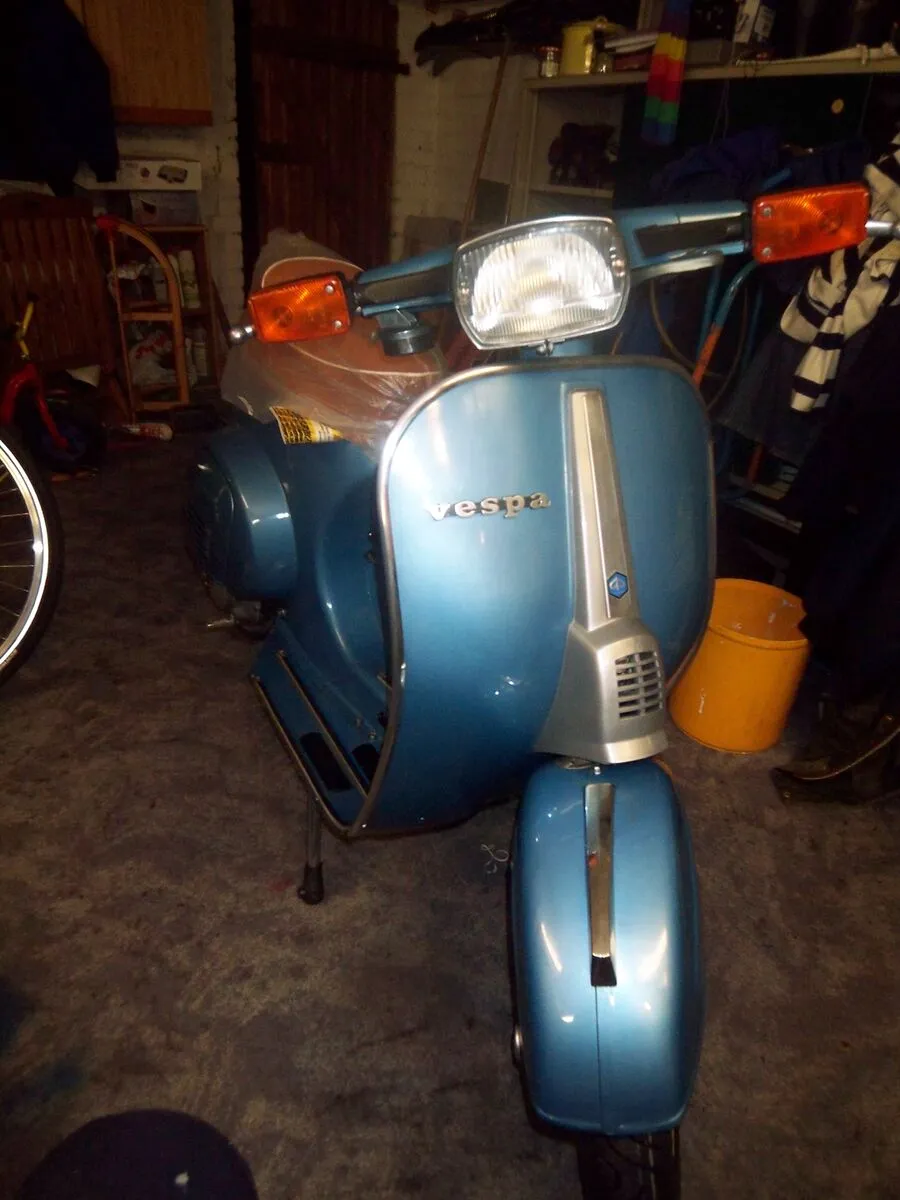

Da ich die vespe vor 2 Wochen geholt habe, wollte ich Euch ein kleinen Zwischenbericht geben

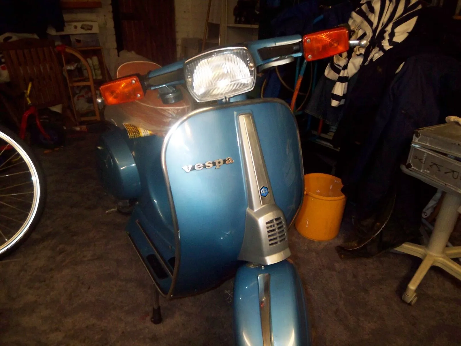

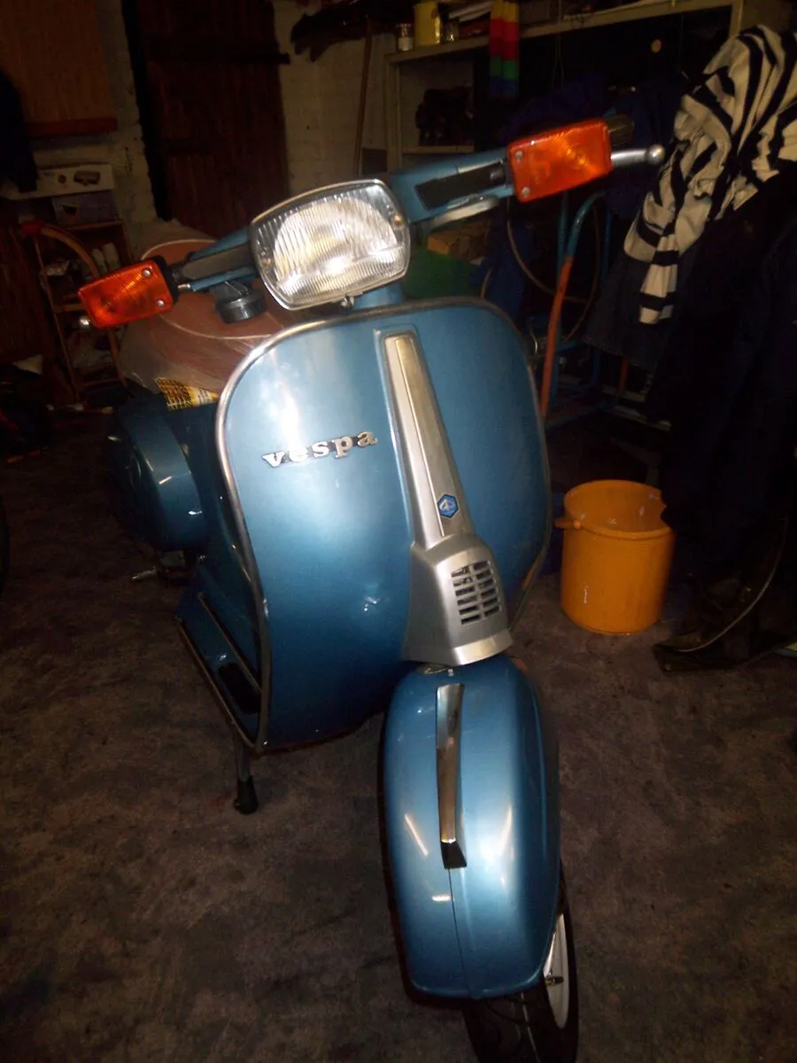

Die vespa ist 100% original, BJ 1981 laut Fahrgestellplakette. Deutsche Auslieferung mit 4 Fachblinker, 12V und dem kleinem Fach im linken Korflügel. Originallack ist drauf. So ein Blaumetallic, ganz schick
Eim 16.16 Vergaser ist Serienmäßig eingebaut.

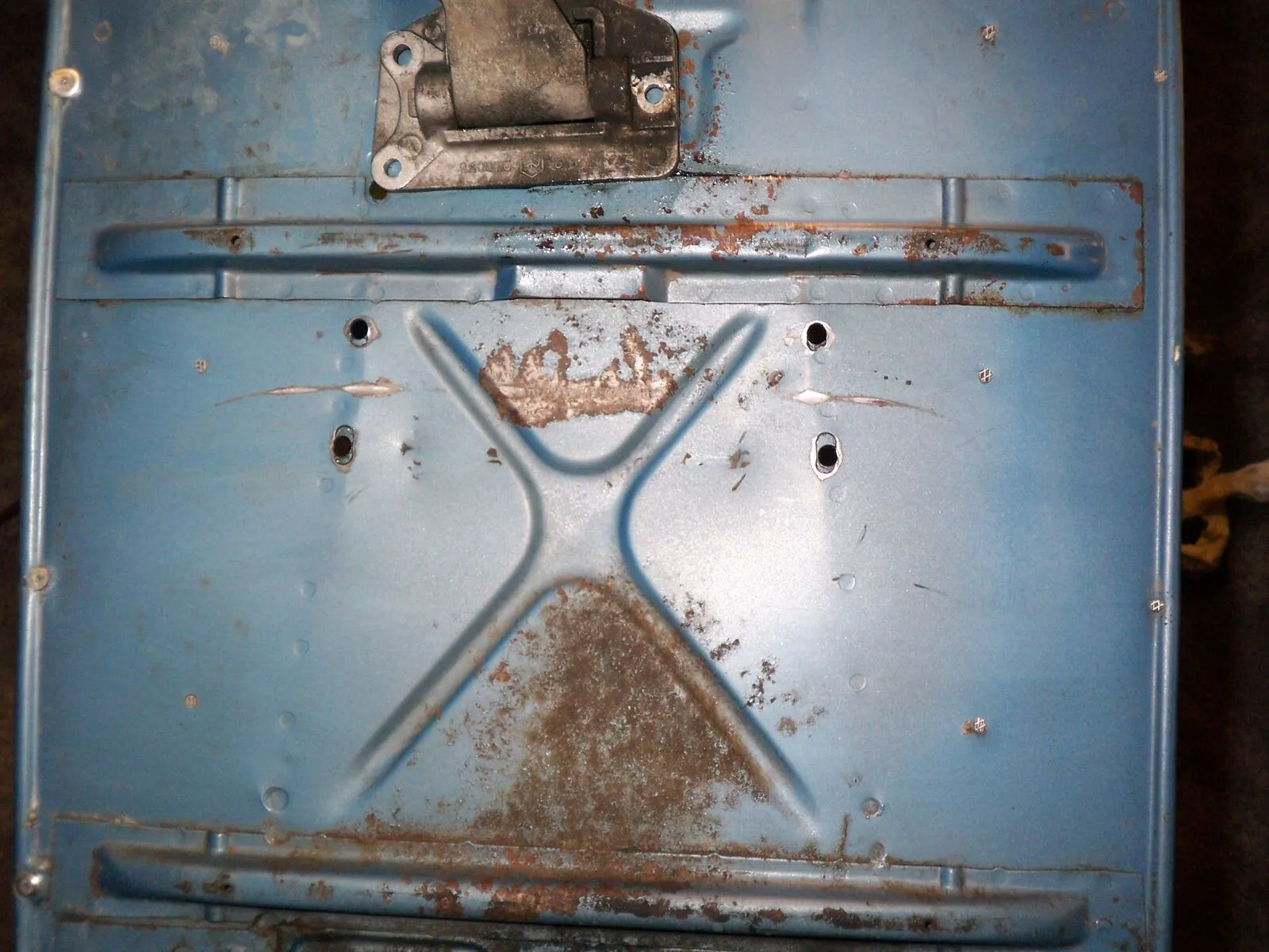

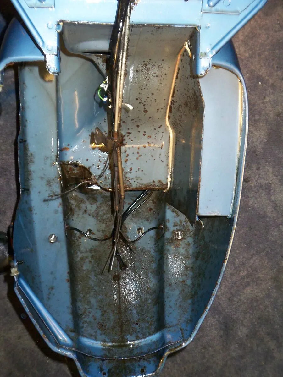

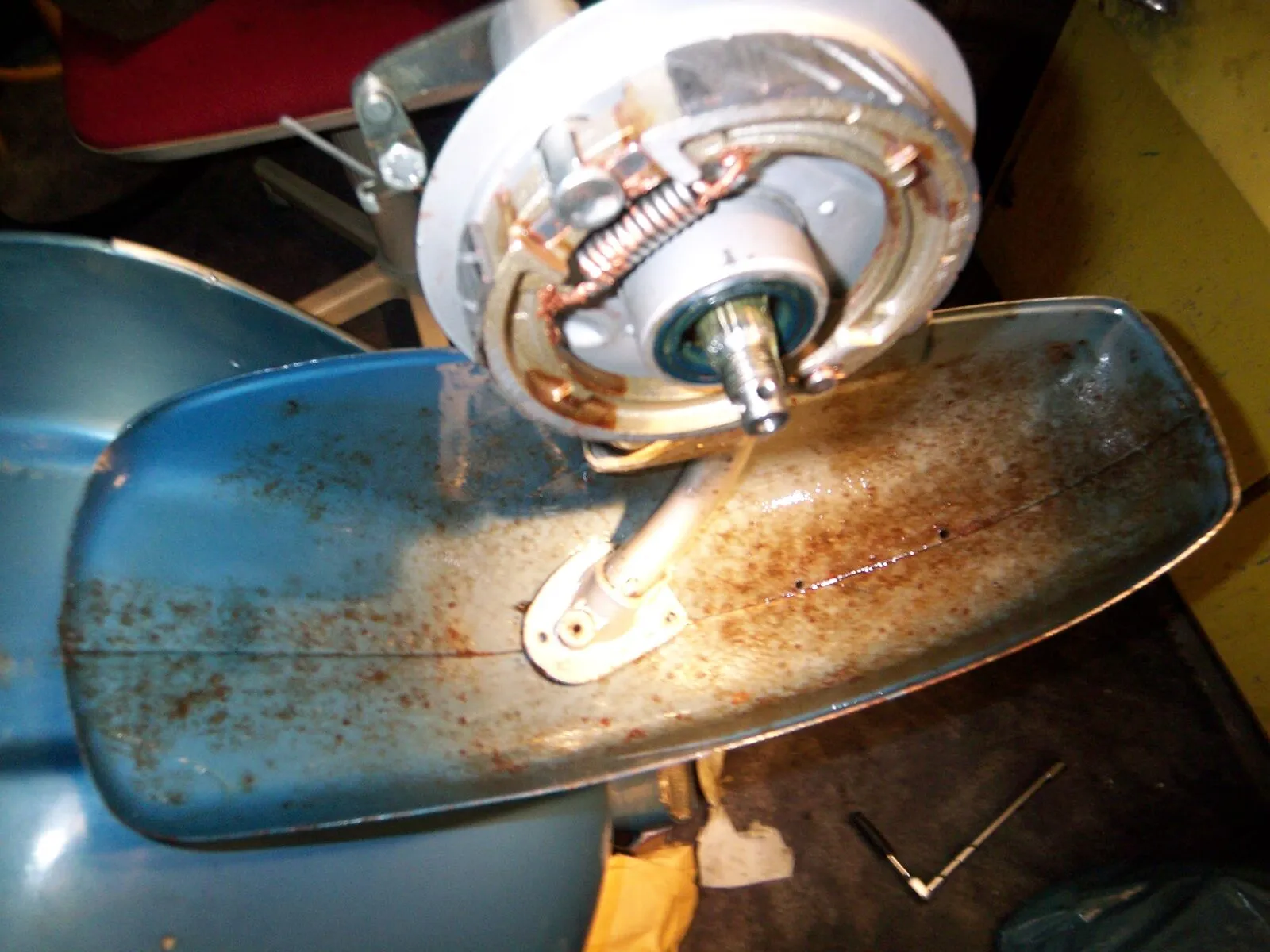

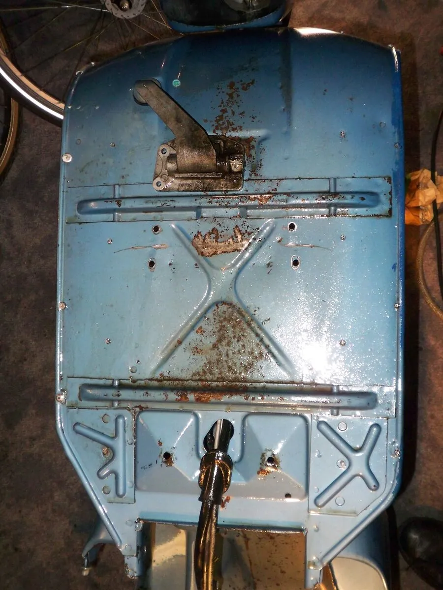

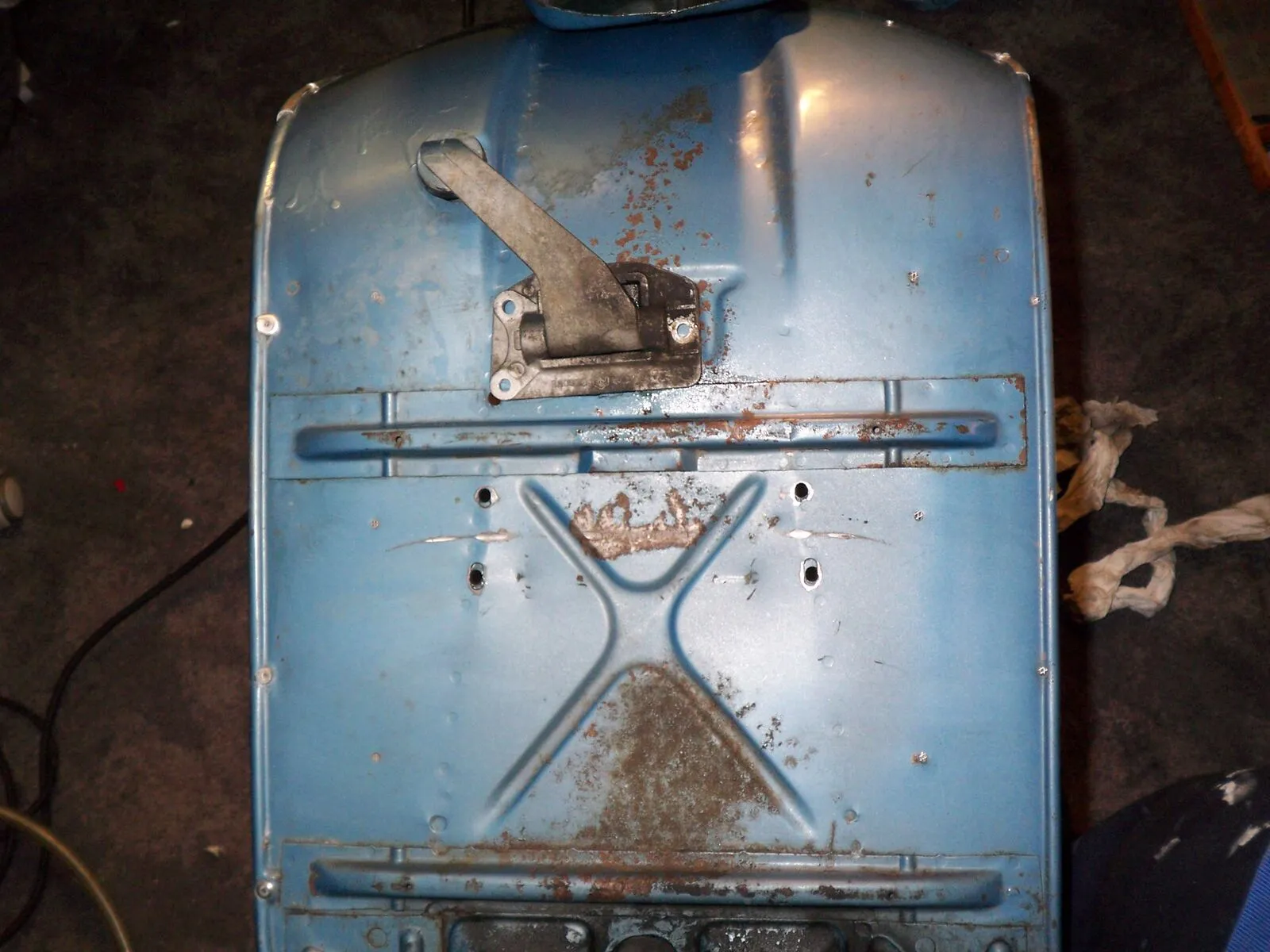

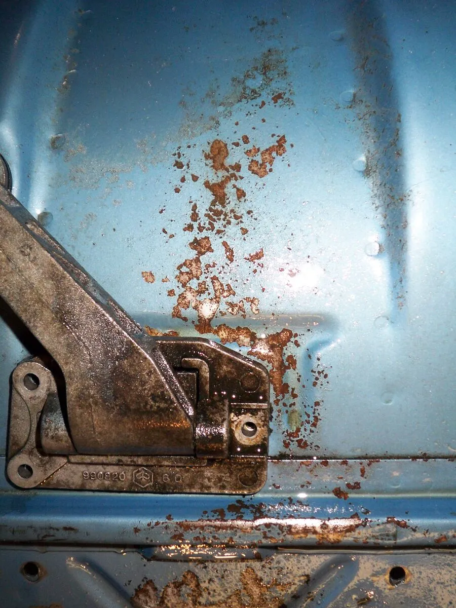

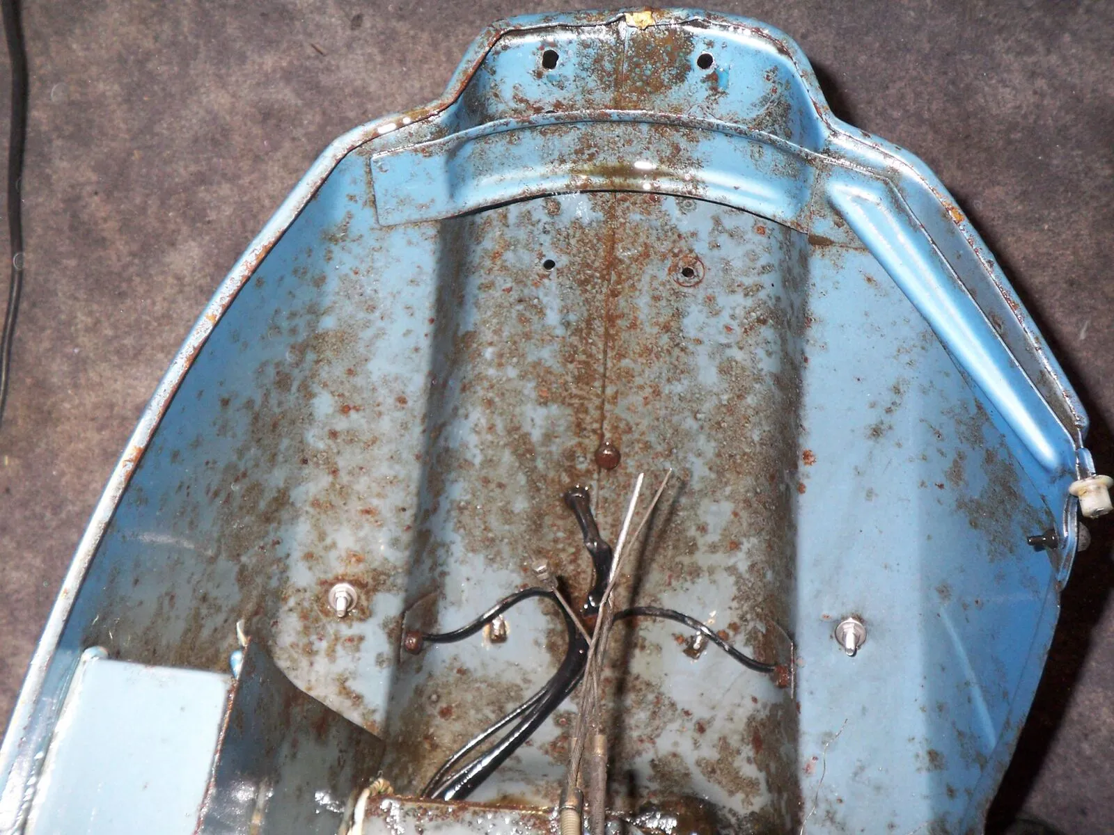

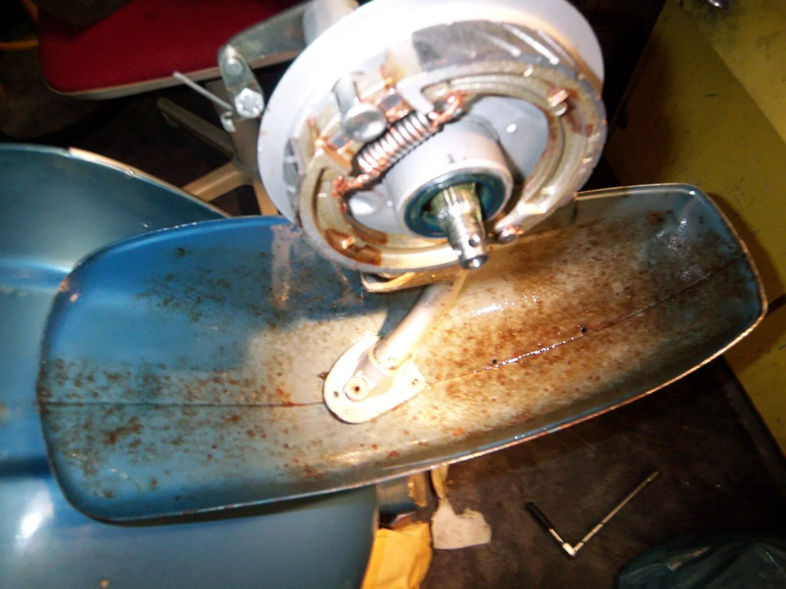

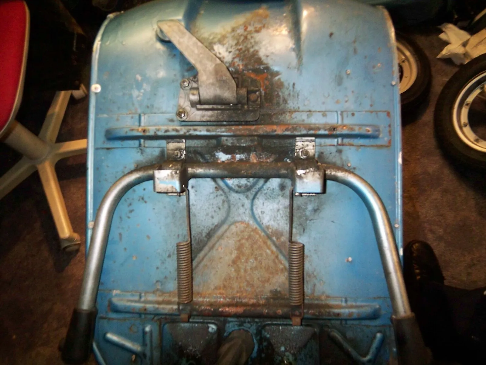

Auf dem Tacho stehen echte 6500km. Dem Zustand zufolge passt das auch. Keine einzige Schraube ist fest, alles ist geschmiert und lässt sich gut lösen. Ein wenig Flogrost ist in den Kotflügeln und unterm Trittbrett zu finden. Nichts wildes, nicht schlimm.

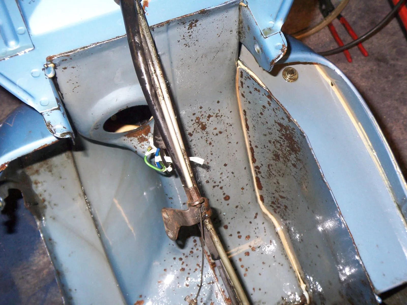

Keine Beulen, Wellen oder Rost am Rahmen. Von innen sieht die Vespa aus wie neu. Sogar die orig. Aufkleber sind vorhanden.

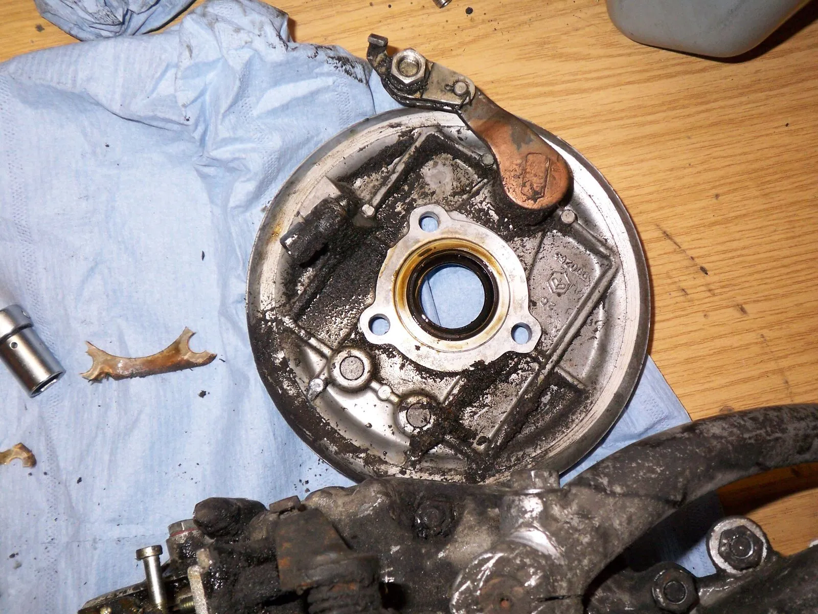

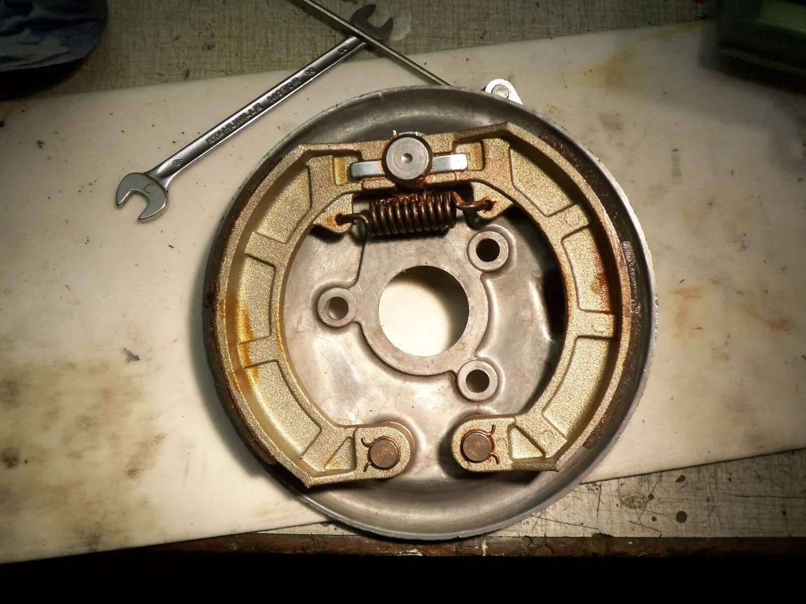

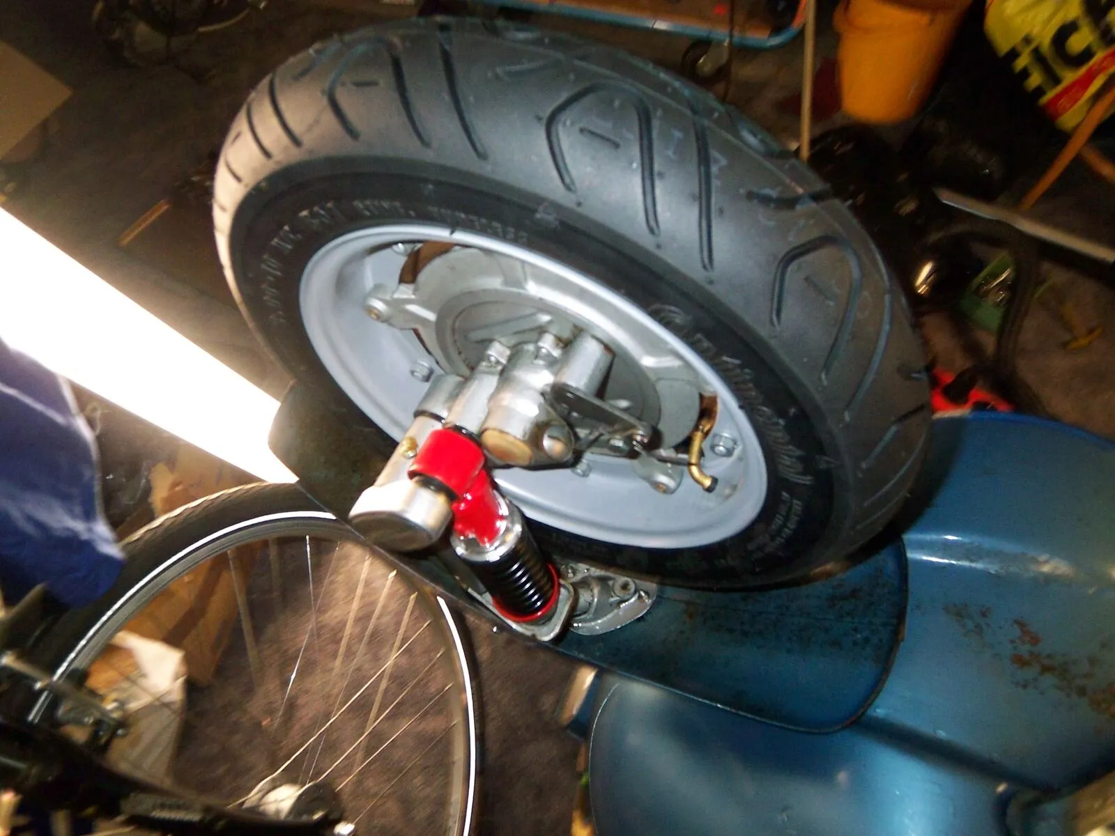

Bremsen komplett tauschen inkl Federn etc..

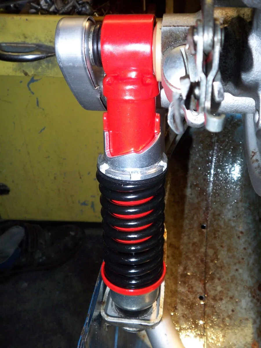

Neue Stoßdämpfer RMS VA/HA und Lager
Neue Simmeringe an der Schwinge/ Gabel

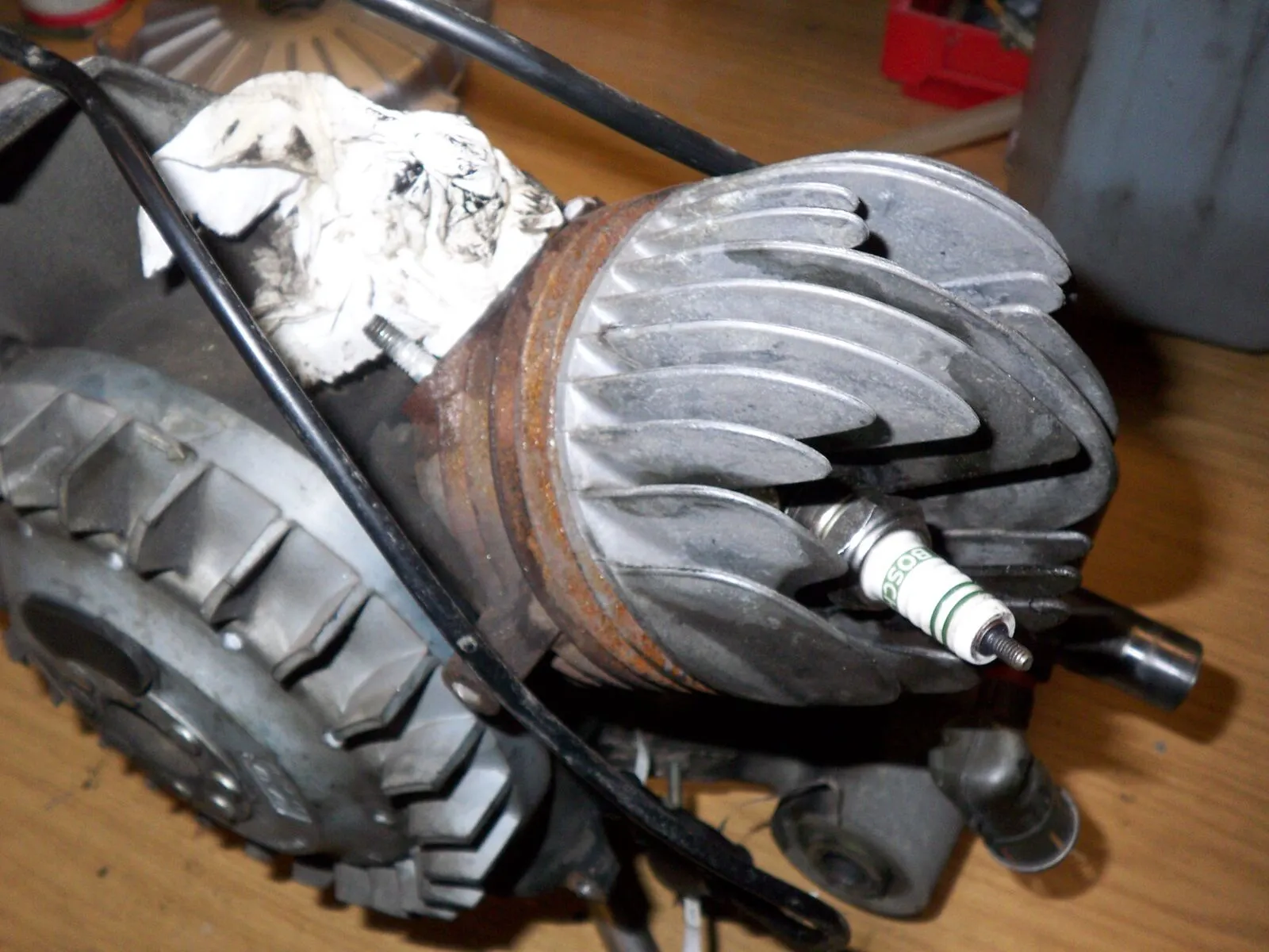

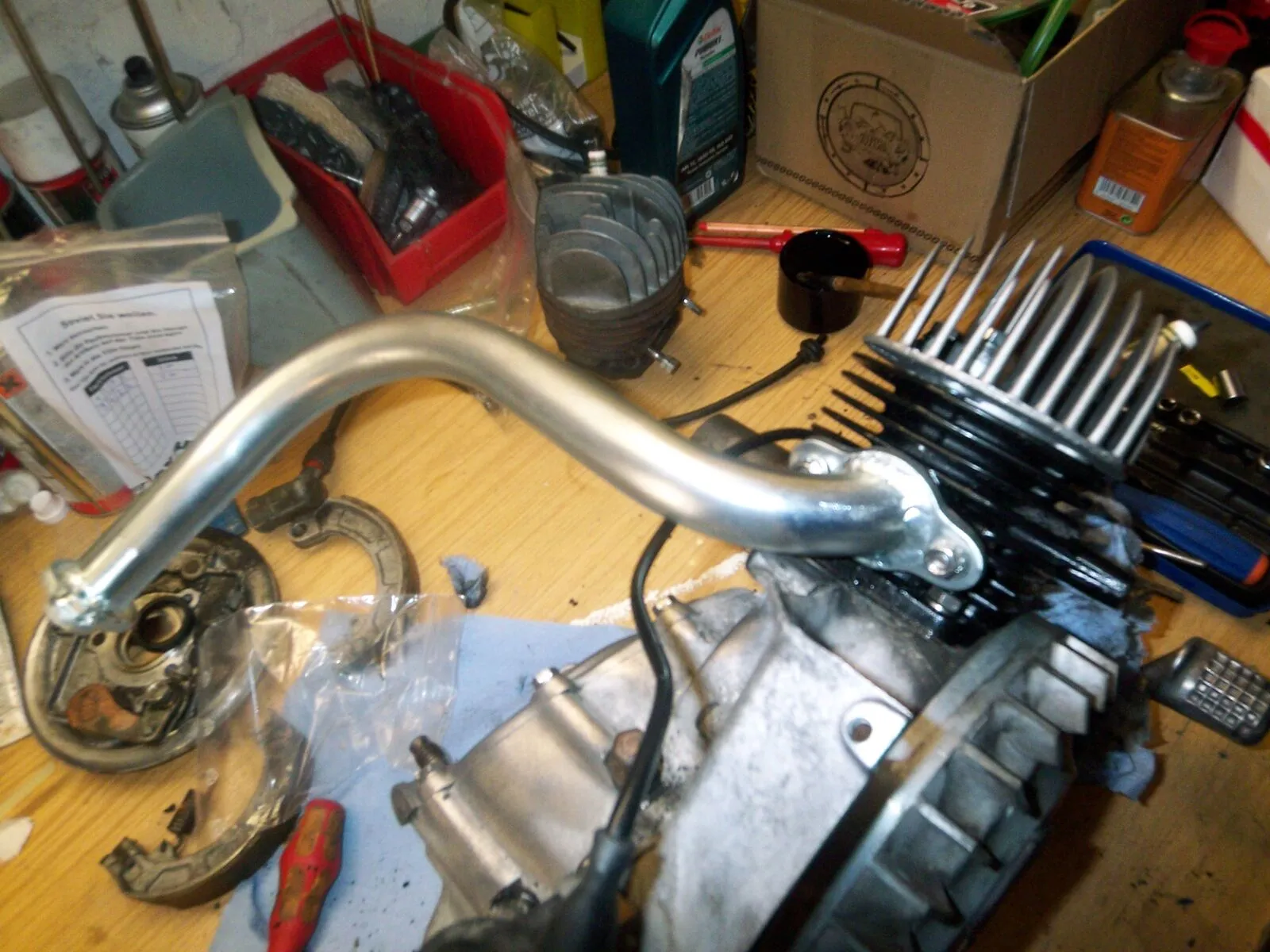

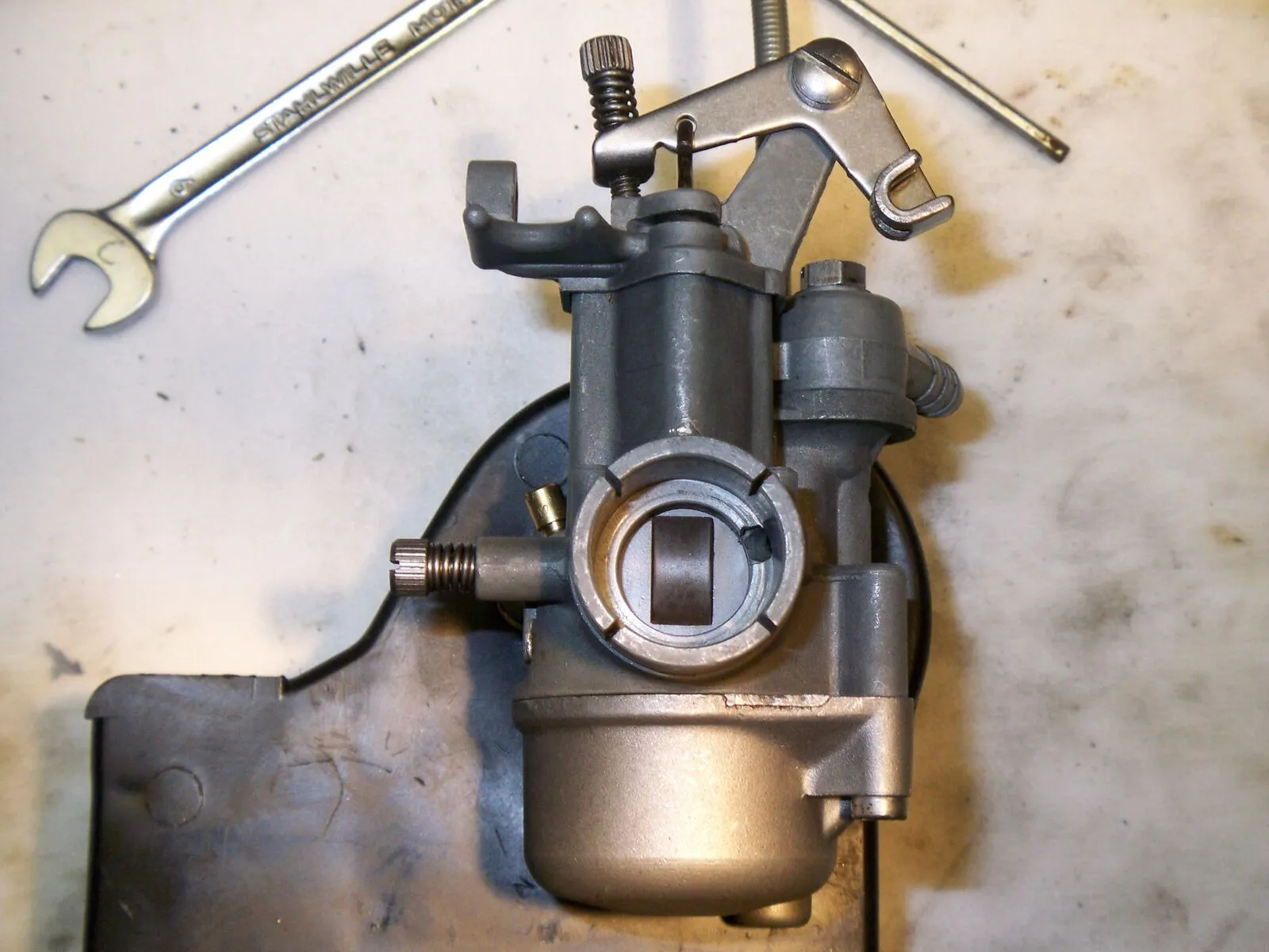

Vergaser zerlegen, reinigen, neu abdichten und 76HD erstmal

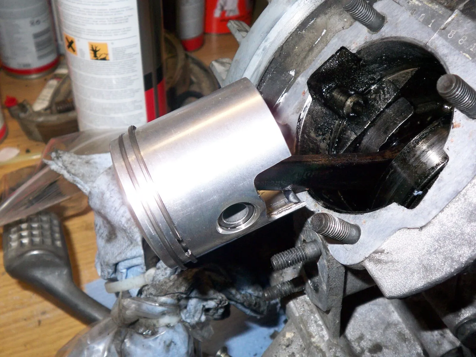

DR75cm Kit
Anasaugbalken, Filz, Dichtungen etc neu
Neue Zündkerze Bosch
Getriebeölwechsel

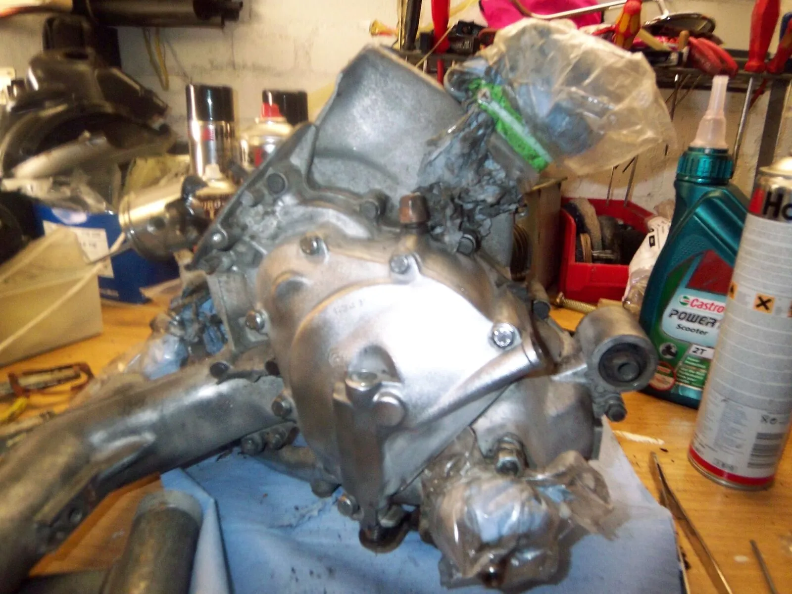

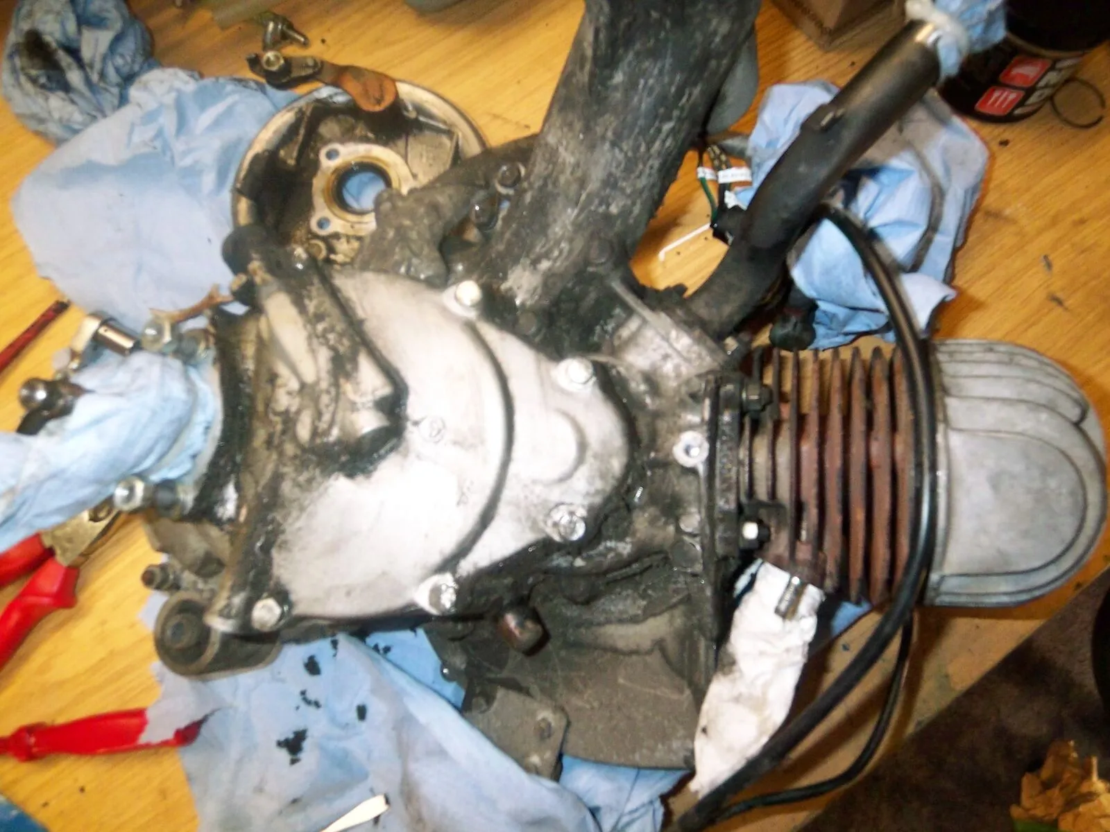

Motor reinigen
Piaggio ET3 Banane + verzinktem Krümmer

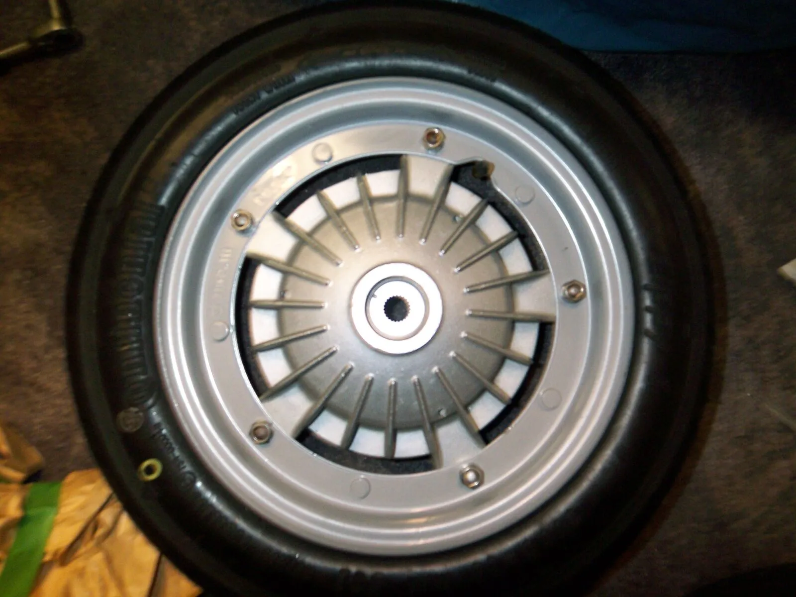

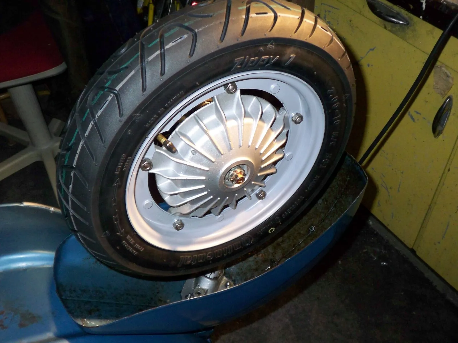

Neue orig. Piaggio Felgen, mit Schlauch+ Conti Zippy
Hohlraumkonservierung mit Fluidfilm
Kotflügel, Bleche, U-Boden werden mit Owatrol behandelt

Danach sollte meine schöne recht gut und teilüberholt darstehen. Der Motor hat super kompression und wird deswegen untoched bleiben (außer DR, Hauptdüse und ET3 Pott).
