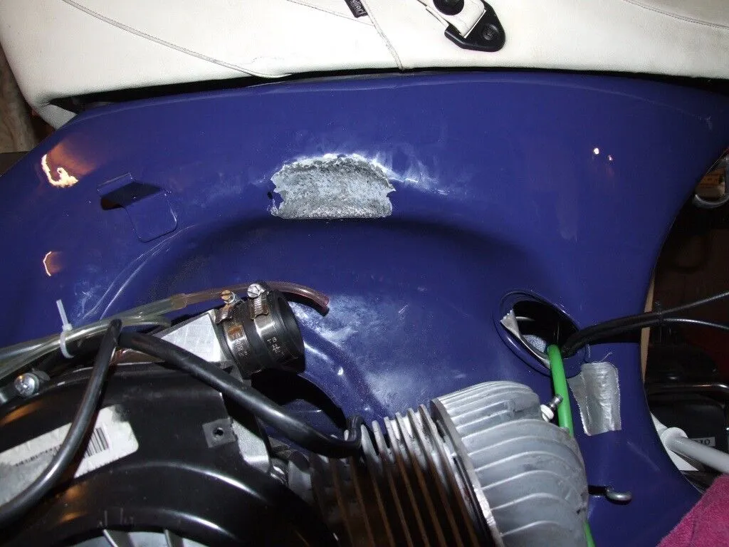

Mein Problem war der schiefe Vergaser, wo durch die Schwimmerkammernadel nicht rechtzeitig dicht machen konnte und mir den Motor mit Benzin geflutet hat. Folge: Motor stirb ab. Möchte ja das meiner so gut steht wie der vom Basti.Also tat ich folgendes:
Ja ihr seht richtig, ich habe es der Reuse mal richtig besorgt... Dann wieder ein wenig Farbe drauf.
Der Farbunterschied ist nicht so kräftig wie es auf den Bildern aussieht, wenn die Backe drauf ist sieht man eh nichts mehr.
Jetzt noch den Vergaser an einer Stelle anpassen.

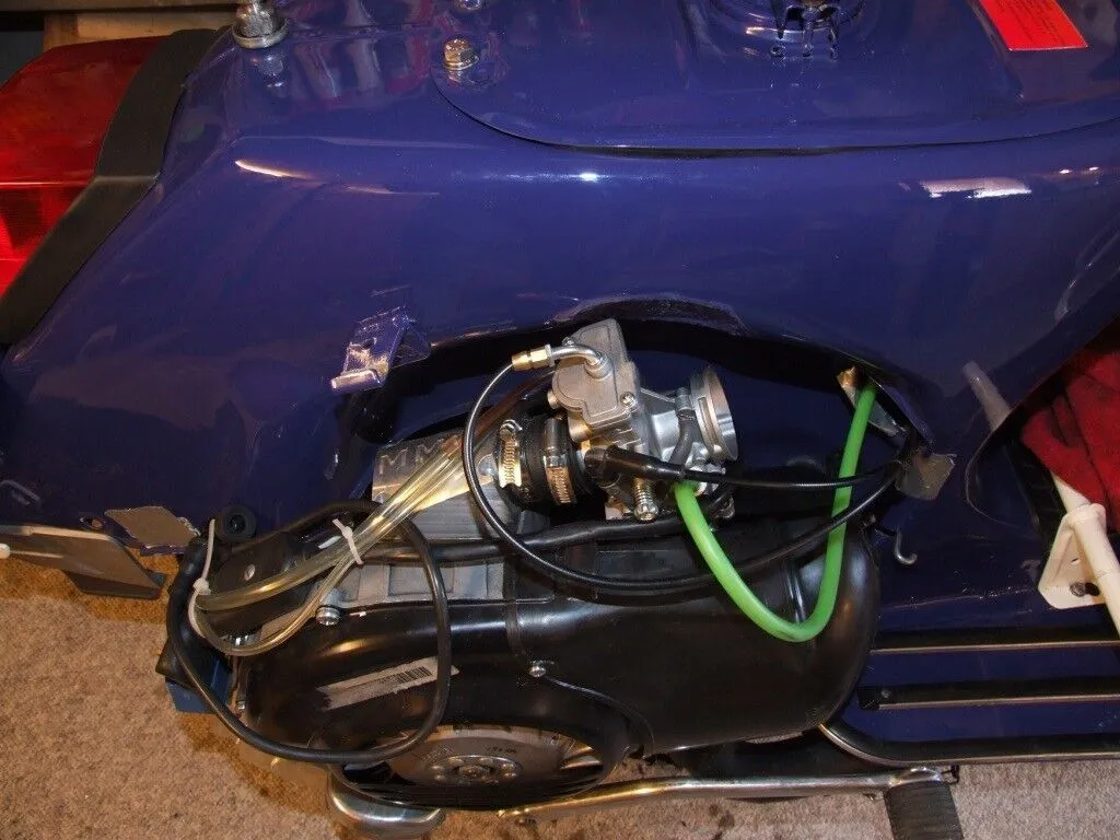

Das kleine Röhrchen musste weg. Was ich dann noch brauche um einen richtig geraden Vergaser zu haben, war eine angepasste Zylinderhaube. Da half mir die Heißluftpistole...
Und jetzt das Ergebnis:
Sieht doch gut aus, oder? Wir sehen uns die Sache nochmal vorher an:
Ja, dass hat was gebracht.

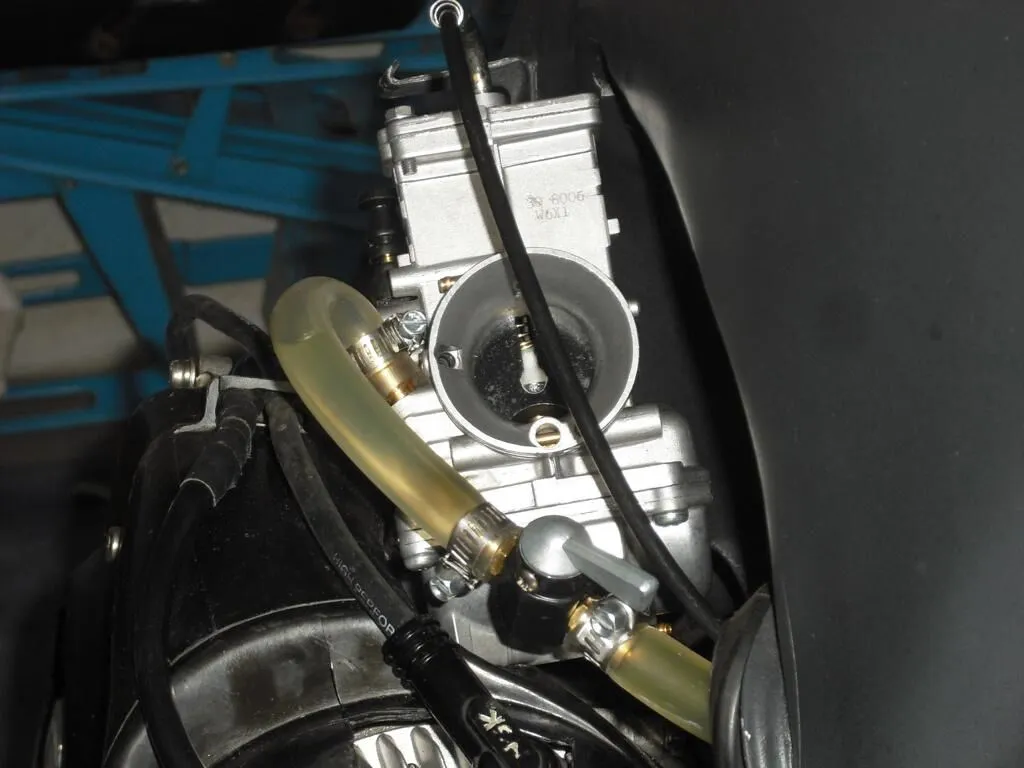

so hab endlich fotos gemacht!
steht wie ne 1.
Die Gasfabrik kippt meiner Meinung nach zu weit nach vorne.
Entweder den erwähnten Spacer und oben weiter eindengeln.
oder mit der Fächerscheibe ne Mulde in die Rippen,Hutze nachdrücken (wie Holger).
Am besten ist ein Mix aus beidem.Der Gaser darf unten ( im Betrieb,VIBRATIONEN ) nicht anstehen.
Sonst schäumts dir die Suppe auf & rupft den Gaser vom Gummi.
Je mehr er im Lot steht umso besser was einstellbarkeit,suppen und optimale Schwimmerkammerausbeute angeht. -
