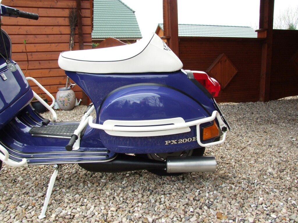

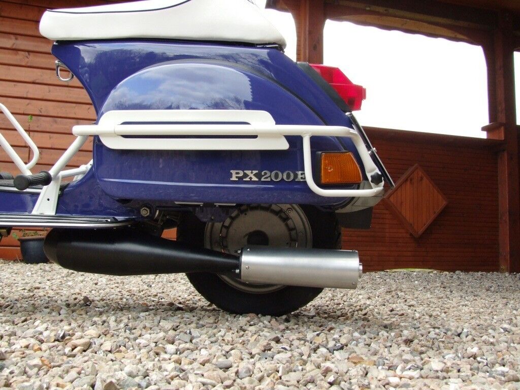

Kannst auf hören Daumen zu drücken, nicht das dir noch was in Straßenverkehr passiert.....Er ist da. Das ganze sieht jetzt so aus:
Länger hätte er auch nicht sein dürfen. Ist jetzt aber wesentlich besser fahrbar. Werde morgen mal eine längere Ausfahrt machen.
Grüße Holger
Edith: Mir fällte gerade auf das der ESD von Arne wesentlich höher hängt oder vertue ich mich da?

Likedeeler: Wo hast du denn den ESD her?Sehe das du noch das alte Model nichtschraubbar Modell hast-wie ich.Gibt es da ein Addapterstück? -
Jetzt ja (bezogen auf Adapter). Hast eine PN...
Der Herr Fettkimme sollte sich eigentlich ziemlich gut zum Thema Klang & Lautstärke äußern können, war er doch gestern irgendwie ziemlich viel in meiner Nähe...
Auf alle Fälle ist er wesentlich dumpfer & ein ganzes Ende leiser... -
Das war ja Arne im Flüstermodus gestern
Defenitiv dumpfer und untenrum leise.Untertourig unauffälig .
Arne fährt ja auch einen DS Motor der eh nur über den Puff lärmt.
Denke mal das Holgers genau wie mein Membranmotoren mehr über den Gaser schnattert.Wegen der ESD Position ...tu ma den Halter anna Traverse los machen tuen & die beiden Schrauben in den Silenthaltern.
Also Puff an Halter & Halter an Puff leicht lösen .Dann ESD hinten anheben und fixieren am besten zu zweit machen . -

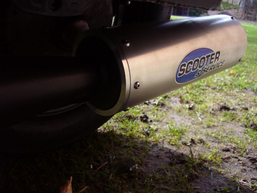

Moin zusammen

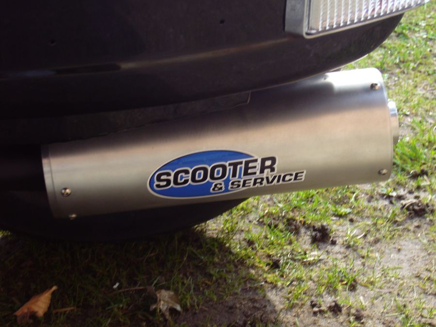

Lautstärke ist stark gesunken. Dieses helle kreischende ist einfach nicht mehr da. Durchmesser 90 mm und länge ist zwischen 250mm und 260mm.
Dafür schnattert der Membran jetzt sein Lied.....
Sind GFK Membranplättchen eigentlich leiser?Wegen ESD Position. Habe es genau so gemacht. Unterm ESD was drunter gelegt und dann die Schräubchen fest gezogen. Irgendwie hängt er......
Aber solange ich nicht mit Funken über den Asphalt düse soll es mir reichen.Grüße von der Küste

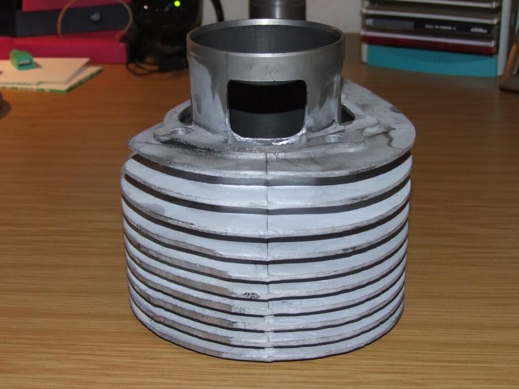

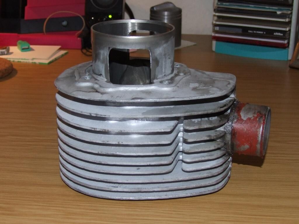

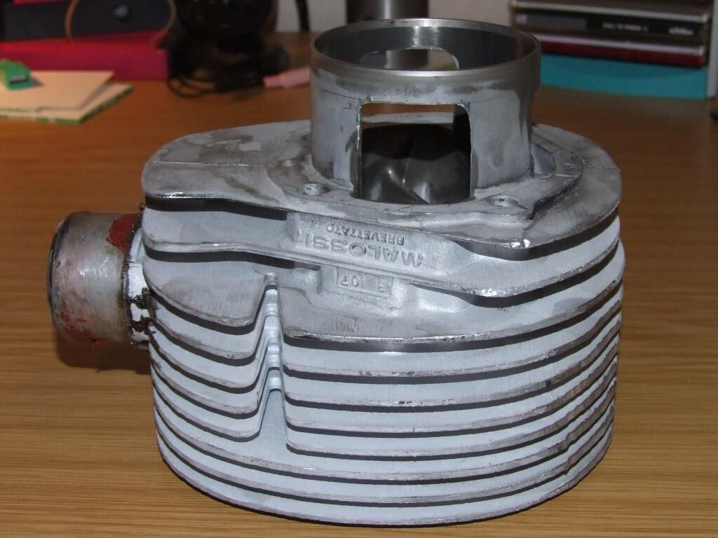

Das habe ich mal mit einem gebrauchte Malle gemacht.

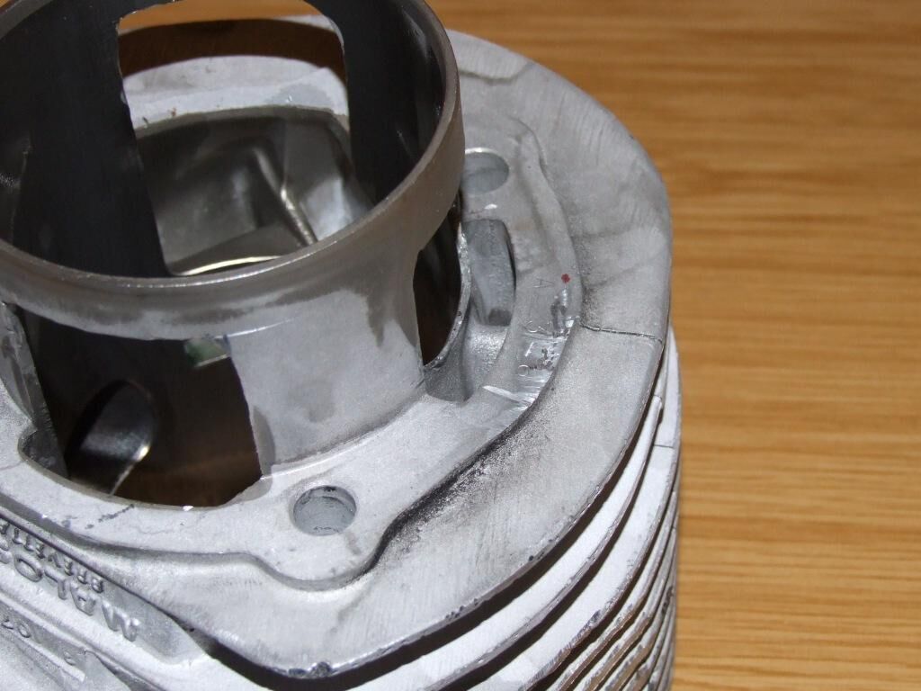

Soweit so gut. Aber mir ist auch ein kleines Mißgeschick passiert. Schaut euch mal bitte die Dichtfläche an..... Da ist mir das Dremelfutter rein gefahren......
Bekomme ich das wieder dicht ?
Werde mich jetzt mit den Steuerzeiten näher beschäftigen. Den Auslass habe ich noch verschont. Da brauche ich noch mehr Informationen und Wissen.
Fragen über Fragen..........
Aber ich gebe nicht auf. Zum Klingel Probelm.
Ich habe mal den Clip eine Stufe nach unten geclippt. Lässt sich schwer fahren. Entweder 100% oder 0% dazwischen gibt es gar nichts.Grüße von der Küste
Holger
Zur Dichtfläche brauchst Dir keine Sorgen machen. Dichtmasse drauf und sollte gut sein.
Den Boost Port kannst auch noch mitmachen,Dichtfläche kein Prob- Dirko macht das schon. Netter Verbrauch hast da.Da stimmt was ned.Wenn das die Pumpe durch den Vergaser in den Zyli pumpen tut ,läuft die nie und nimmer gut.Schwimmernadelventil mal ein bischen biegen und ne Querschnittsverengung für die Pumpe solltest du mal guggen.Kerze Rehbraun bei dem Verbrauch?
