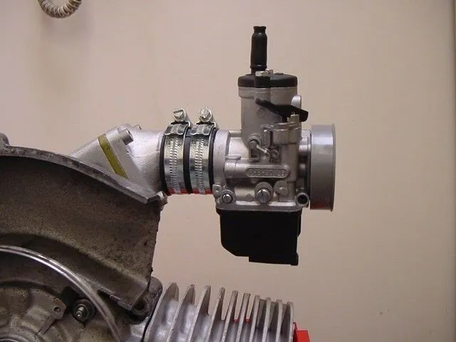

Bis welche Vergasergröße kann einen MRB ASS vernünftig bearbeiten?
34er- bzw 35er kannst locker damit fahren leider ist das alu ned gerade das beste zum fräsen (sehr zäh)
Ja,das Material ist wiklich gut.Soll auf nem 35er Airstriker laufen.Hab bloß bedenken das das ganze zu dicht an den Rahmen kommt(trotz Delle).Der S&S ASS ist wieder mal zu teuer
wird ziemlich eng aber mit passenden Verbindungsstück kannst dem etwas entgegenwirken , fahre bei meiner rally ohne delle aber mit angepassten Verbindungsstück
Was hast du denn angepasst?
Foto? -
Foto?tja wie soll ich das beschreiben ,hab ein "originales" verbindnungsstück das rohr abgeschnitten , und den flachen neigungwinkel etwas spitzer gemacht ,dadurch hab ich einige wichtige mm gewonnen

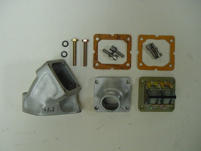

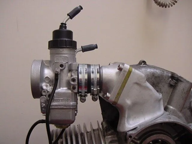

Geniales Teil,fahre ich an 2 Rollern.Einmal 33 Keihin PWK und an 30 Mikuni TMX
Vor 2-3 Jahren konnte man die komplett für um 50 Oisen in der Bucht schießen.
Weil der Run auf die neue ASS Generationen einsetzte.

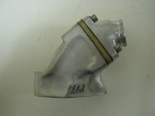

Mittlerweile sind die alte Schule Teile wieder hoch im Kurs.Das Ding is zwar ganz schön wuchtig hat aber jede Menge potenzial.

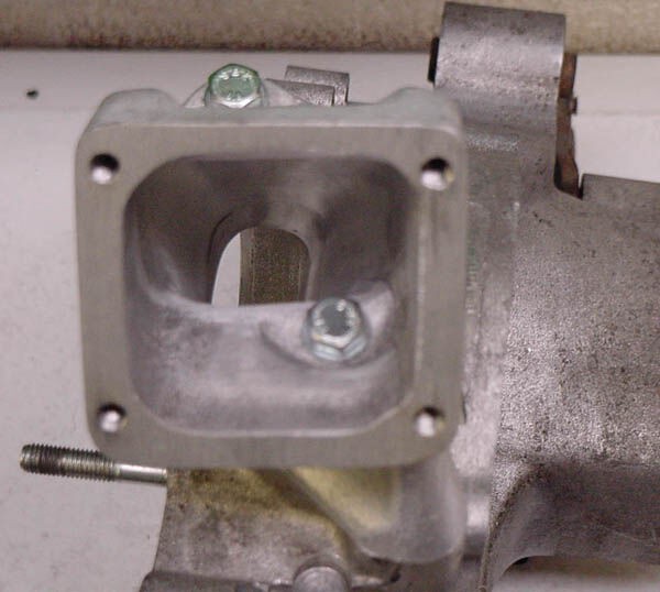

Die schmalste Stelle ist denke ich mal die verwendetet Membran selber
oder der Bereich um die innere Schraube.35 geht auf jeden Fall.....Auf 30 PHBE

Kimme bringtes wieder mal auf den Punkt.Fahre das Stück ja schon auf den 30er Mikuni.Sicher die neuen ASS schauen schon gut aus mit ihren Rundbögen,aber ich denke das die nicht unbedingt viel mehr können(Malle ASS mal ausgenommen)der größte Vorteil seh ich beim S&S ASS das die Membrane tiefer und längs über der Kurbelwelle sitz.Und wie du schon schreibst ist für den Brenner kein Problem
wiso das ?? mal abgesehen das sich die RD Membran super mit ner BoysenMembran bestücken lässt ,kann man auch mit etwas fräserei ne Vforce verbauen
und so schlecht sind die originalen RD Membrane auch nicht
Klar können die RD Membranen was und Vforce passt dort auch rein.
Ich wollte nur den schwächsten Punkt aufzeigen....die Membran
Ansonsten kann man den MRB Körper soweit aushöhlen ,da sollten auch 35 plus Gaser kein Prob sein.
