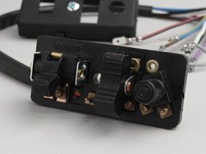

Der Kabelbaum macht mir da noch größere Sorgen. Ich weiß nicht wie ich die Kabel vom Lichtschalter, "Hupenschalter" und "Ausschalter" entfernen soll, da ich dieses - ich sag mal "Pult" - nicht ab bekomm. Was tun?

ich nehme an mit "Pult meinst du das hier:
Du musst alle Steckerverbinungen im "lenkkopf" abstecken. Den Schalter kannst du dann mit samt den Kabeln rausziehen. Die Öffnung ist zwar nicht besonders gross, aber es funktioniert nur so.

okay merci. Hab den Lenkkopf ab und alles davon entfernt.
