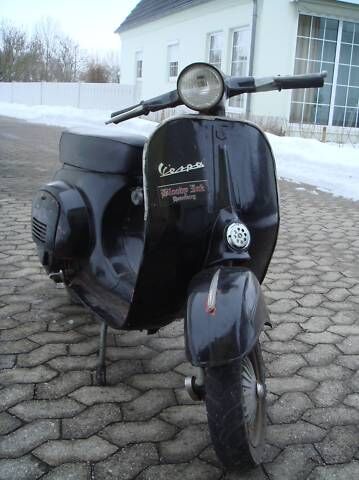

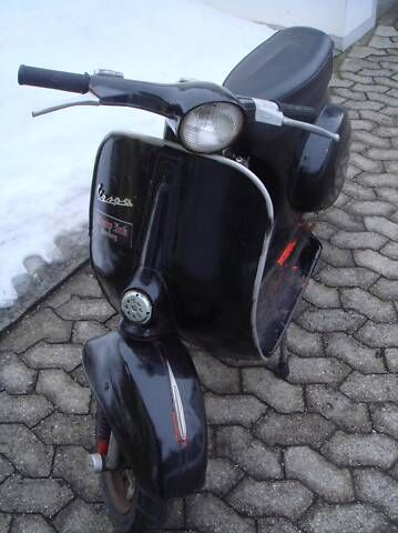

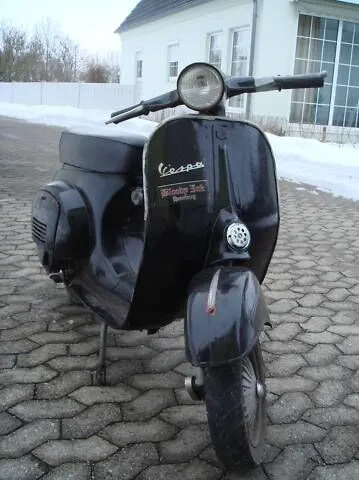

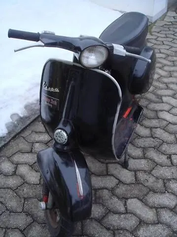

    möchte Euch mal mein neues Projekt vorstellen. Hab ne Rundlicht gekauft und soll komplett neu aufgebaut werden. Naja der Zustand ist nicht so der Hit (paar Dellen und nen hässlicher Lack der mal auf den O-Lack gepinselt oder gesprüht wurde).. Wenigstens ist das Trittbrett nicht durchrostet.. Eigentlich habe ich keinen Bock Stunden lang versuchen die schwarze Pest runter zu schrubben und deshalb soll sie orange werden (entweder das Piaggio 919 oder das Eletric-Orange von einem Ford Focus ST). Jetzt bin ich mal gespannt, wie er genau dasteht, da ich bis jetzt nur Bilder gesehen habe und und und...
    Was gemacht werden soll:
    - Motor soll komplett überholt werden (neu gelagert etc..)
    - mehr Leistung für den Motor; bin leider noch ne totale Niete im Motorumbau und hab keinen Plan welches Setup ich verbauen soll... vielleicht könnt ihr mir da weiterhelfen..
    - Pk-Gabel verbauen..
    - andere Stoßdämpfer; nur welche?
    - Vespa komplett zerlegen und zum Sandstrahler bringen...
    - danach zum Lackierer bringen und lacken lassen in orange...
    - ne andere Sitzbank vllt. ne GFK oder so...
    Naja wie zu lesen, bin ich mir noch nicht ganz sicher, mir fallen die Ideen immer während einer Restauration ein.. 2-)
    Mich würde gerne interessieren, was ihr über das Projekt denkt und was ich verbessern könnte...

    Naja ich sag mal das Setup vom Motor hängt von deinen Vorstellungen am meisten ab.
    Musst mal ungefähr ne Richtung vorgeben.
    Denn du hast ja Spielraum zwischen 50 und 133ccm.
    Von der Substanz her sieht sie ja ganz gut aus.
    Scheißt da nix na fait da nix! Zefix!
  • vespa-bodensee
    • February 22, 2010 at 18:34
    ja da ich nur einen 50er Führerschein habe, sollte es in Richtung 75cm³ bis 90cm³...

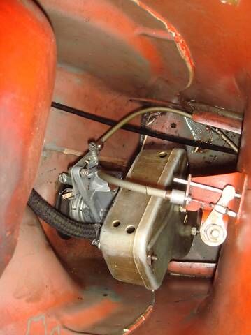

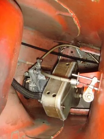

    So die Reuse habe ich nun mittlerweile seit ein paar Tagen und der Zustand ist brauchbar, aber auch nichts anderes... Doch ne Welle hinterm Koti, arrr der Vorbesitzer: Ach da ist keine Welle.. :-1
    Der Motor muss über 100ccm haben und hat nen 19.19 Vergaser was abgeht wie die saaauuuu... :-6 Also im Vergleich zu den 50er.. Motor läuft echt super- stand 15 Jahre lang...
