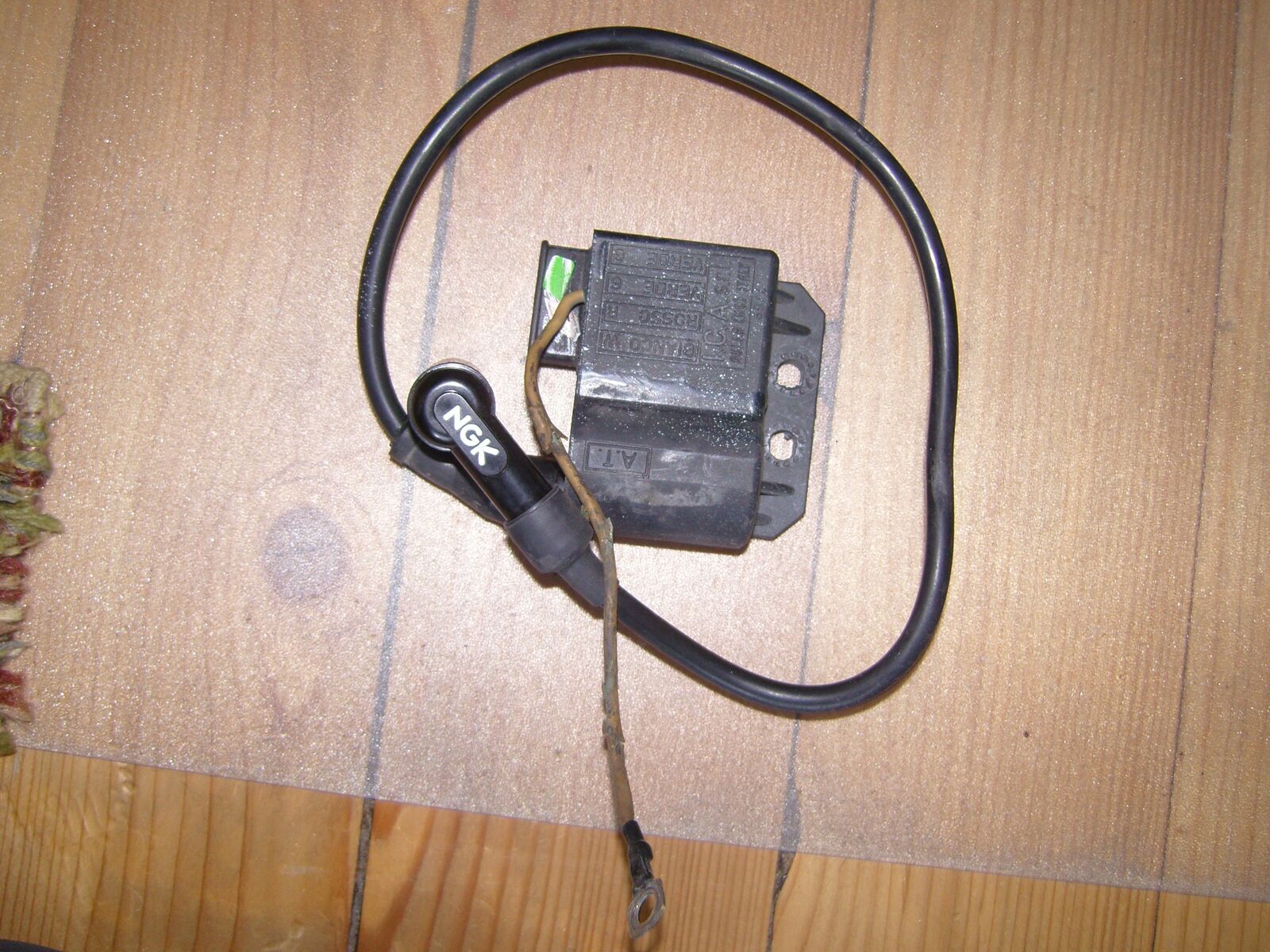

Sooo,
heute kam ich endlich dazu, die CDI also deren Zündfunken der beiden Vespas zu vergleichen. (an derselben Kerze)
Die Pk XL hat einen knackenden aber kaum sichbaren Funken, im Vergleich dazu ist der der PKs richtig blau und "stark" zum Teil springt er an meheren Stellen gleichzeitug über.
Also bin ich durchgegangen.
Zk kann ich ausschließen da fast neu und siehe Vergleichstest.
Zk-Stecker habe ich gleich einen neuen gekauft, diesmal keinen Bosch mit Blech sondern den von NGK.
Trotzdem blieb der Funke gleich.Es könnte ja auch eine schwache Lichtmaschine sein, also ohne Licht gekickt und dann mit Fernlicht.
Zündfunke immer gleich (klein).Dann hab ich die PKs CDI weggefummelt und an die XL angeschlossen,- garnichts, kein Funke. Sieht auch etwas anderst aus.
Beide habe ich hin und hergetauscht, aber die PKs Zündung ging nur mit der PKs und die XL CDI auch nur mit der XL...
Kann das sein, dass die PKs (V5X1T ohne Blinker) ne kontaktlose 6V CDI hat?Na zumindest weiß ich jetzt, dass meine CDI hin ist.

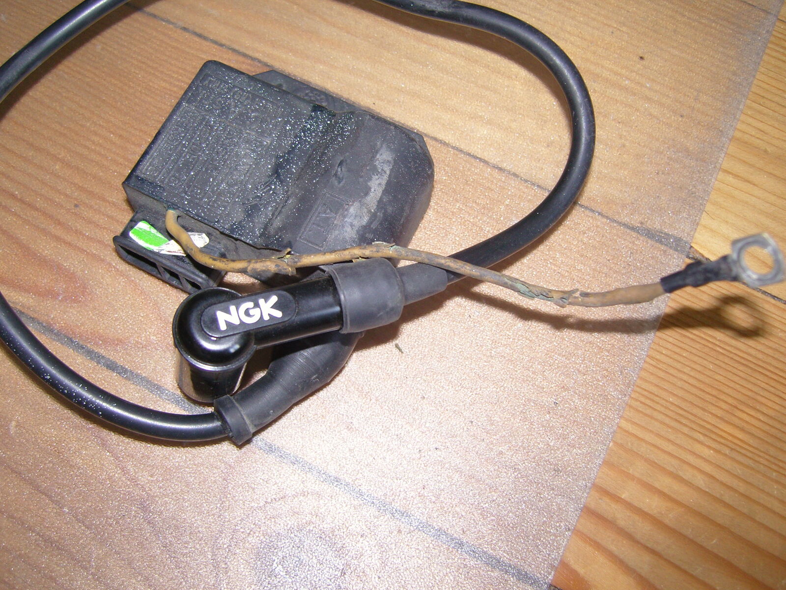

Oder ist mein Test mit dem Fernlicht falsch durchdacht und es könnte demnach auch die Lichtmaschine sein?Hier Bilder von der eventuell kaputten CDI
Dein Test is falsch, der Lichtkreislauf hat normalerweise nichts mit dem Zündkreislauf zu tun..
Stimmt, hätte mir auch selbst einfallen können. Und jetzt?
Gibts Möglichkeiten, ausser neuen kaufen/leihen?Ist stimmt irgentwas nicht, wenn die CDIs nicht austauschbar waren?
Du hättest mir auch den Tip geben können, dass ich an den Enstörwiderstand im ZKstecker denken soll!
Aber trotzdem Danke! Bin schon eifrig beim messen.Soo,
die Messwerte zw Masse und den Kontakten stimmen recht genau, jedoch sind die zw. Zündkabel und den Kontaktenganz falsch, dort ist der Widerstand viel zu hoch.
Ich denke ich habe den schuldigen gefunden?
Morgen werde ich nochmal mit einem teuren Messgerät nachpürfen. -
