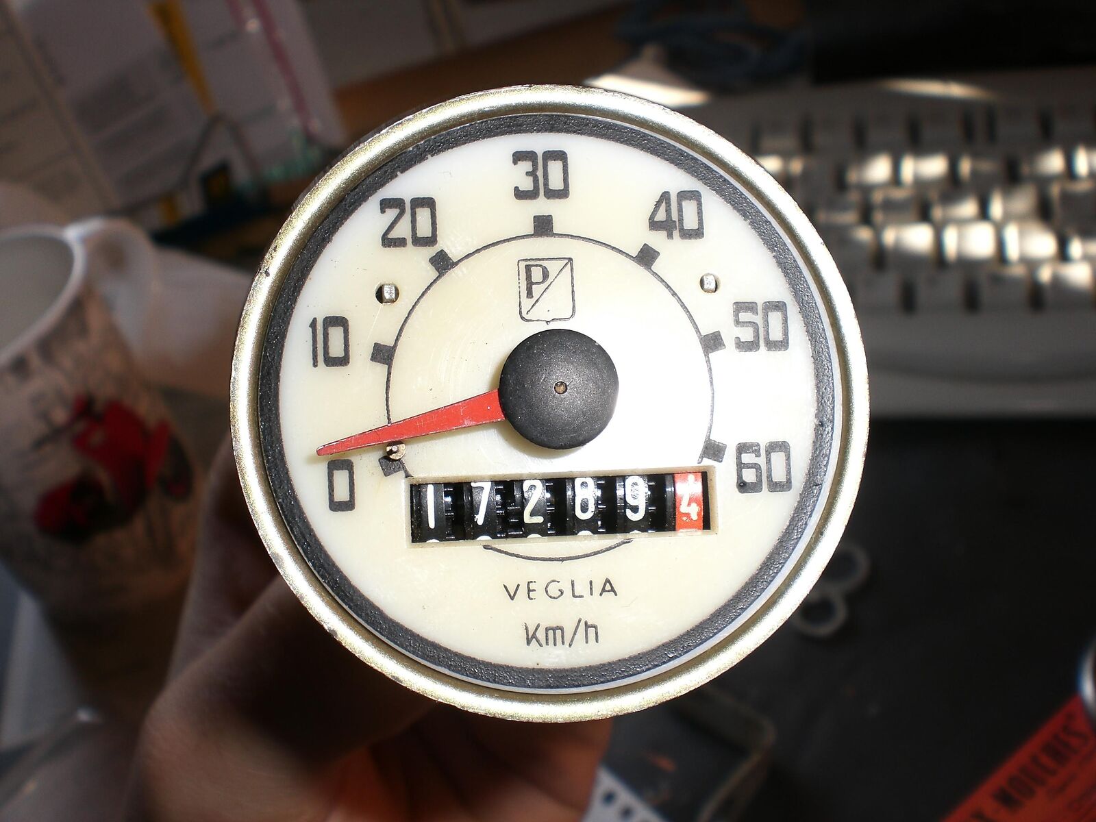

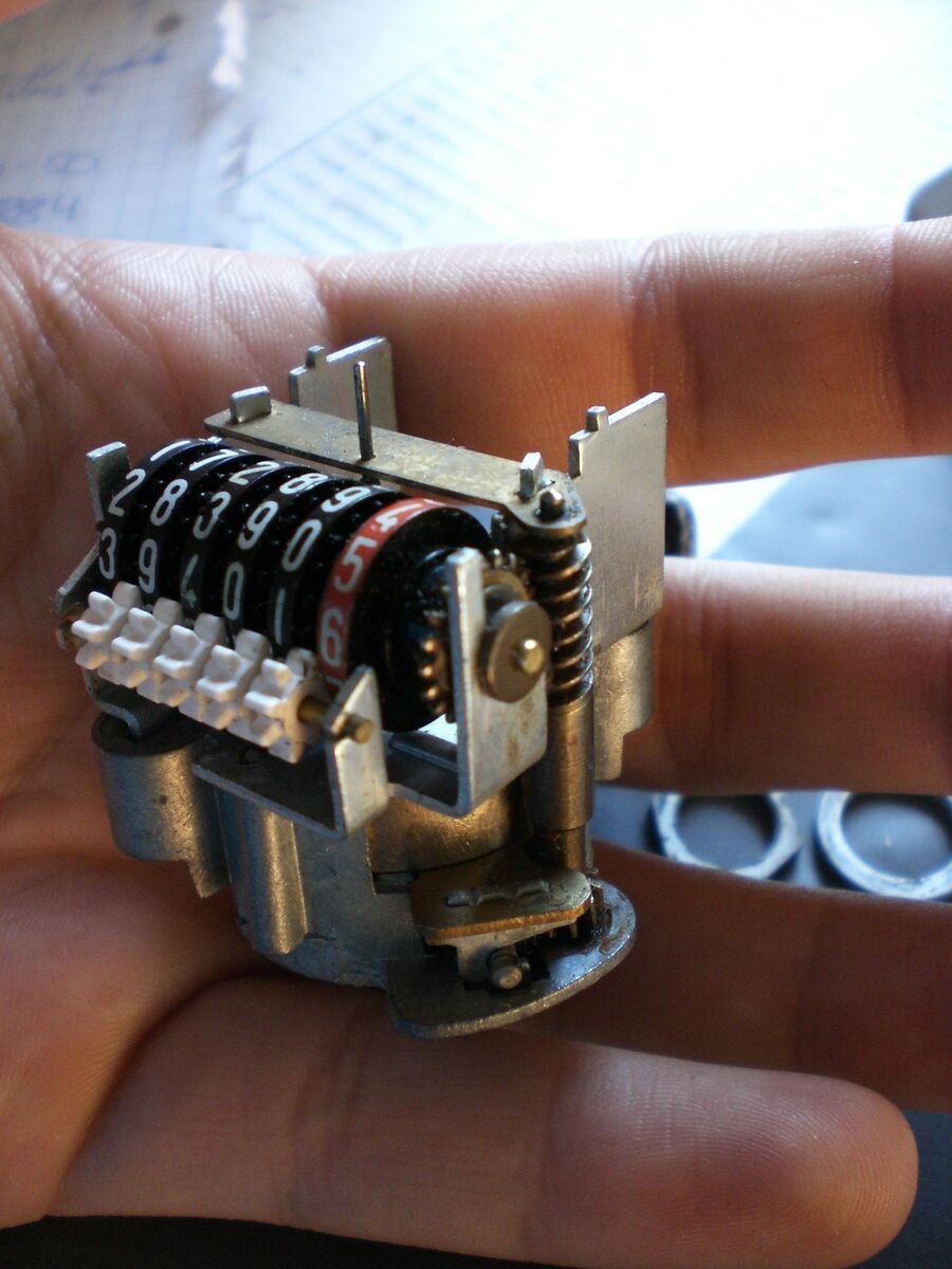

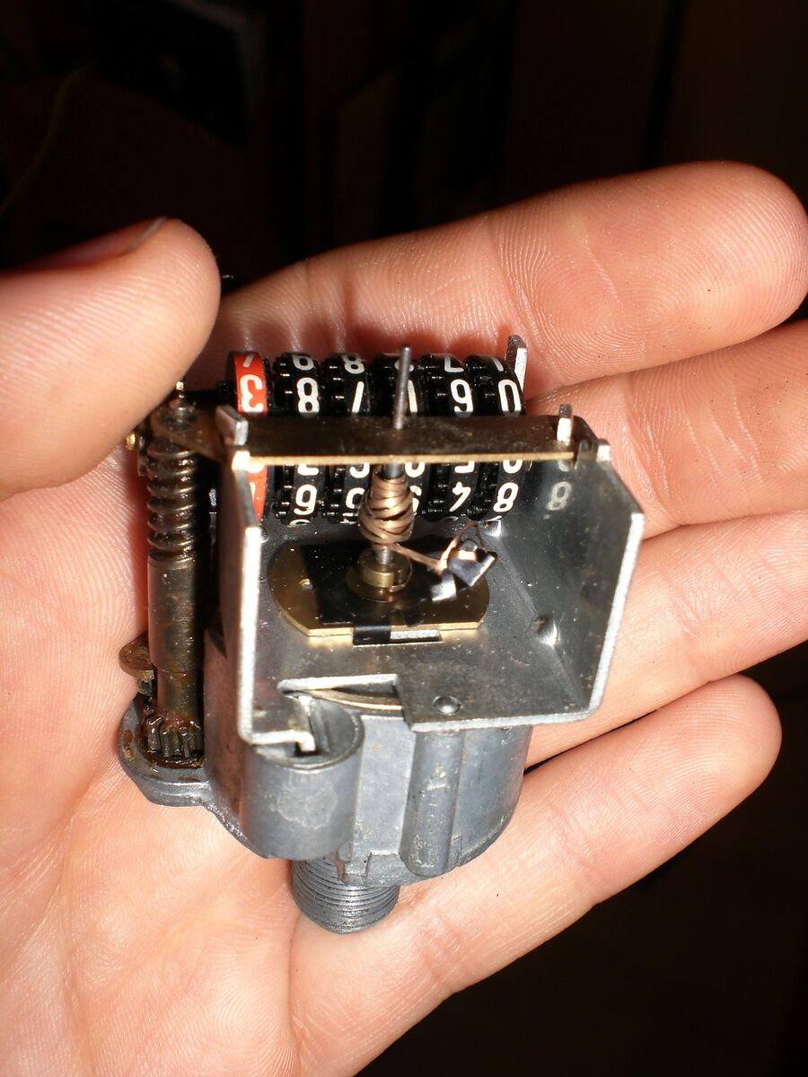

    hallo zusammen.
    habe feststellen müssen das mein tacho, den ich selber noch nicht verbaut hatte, leider defekt ist! möchte diesen wirklich sehr gerne wieder zum laufen bringen!
    Problem: er dreht sich, allerdings überträgt er die drehung 1:1 auf die tachonadel. Soll heißen:welle dreht sich um 2 umdrehungen und die nadel steigt auf zb 30km/h. Drehe ich 2 umdrehungen zurück wandert die nadel wieder auf 0 zurück!
    Folglich würde ich nach 5 Metern auf der straße konstant 60 auf anschlag fahren und erst beim rückwärst schieben an geschwindigkeit verlieren ;)
    hier mal 2,3 bilder vom tacho und auch eins vom vermeitlichen fehler. wie muss das richtig aussehn?sicherlich nicht so umwickelt oder?
    gruß und danke im vorraus, der schieber

    Würde auf defekte Feder tippen.

    aua... ja, guck dir doch mal die feder an.. die is total hin! eigentlich müsste die schön gleichmäßig aufgerollt sein. aber die is da ja einfach kreuz und quer rumgewickelt! 3. foto, der draht, der da so wirr aussieht.
    schöne grüße

    Das lässt den Schluss zu, dass der Drehmagnet fest mit der Hülse "verbunden" ist. (Korrosion). Die sichtbar defekte Feder ist also nicht die Ursache, sondern eine Folge dieses Defekts, soll heissen, eine neue Feder würde garnichts nützen und sofort wieder kaputt gehen.
    Erst den Magnete "freimachen" , dann die Feder tauschen. Ob das in der Praxis reparierbar ist, bezweifel ich, da du das untere Gehäuse aufmachen musst.
    Bei VDO Tachos gehts auch so, dass du mit der Spitzzange die Nadelwelle festhälst und ganzvorsichtig mit einer alten Tachowelle unten hin und her wackelst. Vielleicht hast du ja glück und es löst sich wieder.
