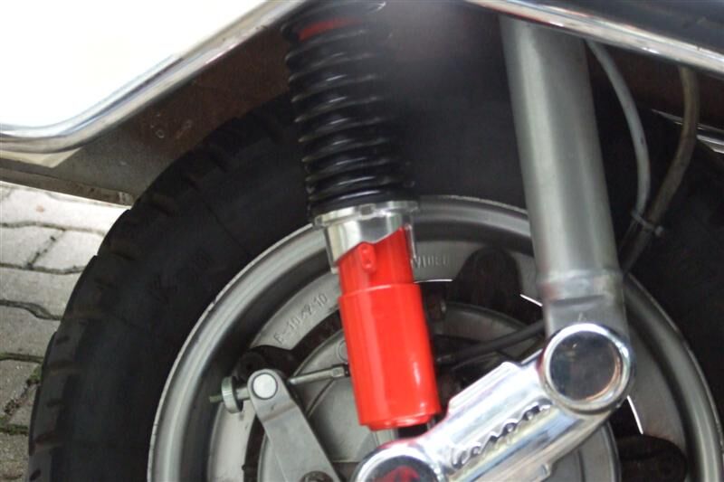

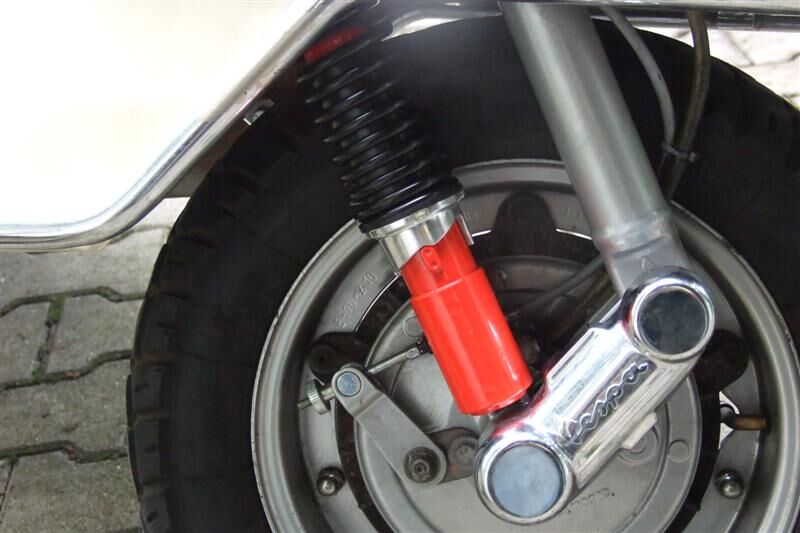

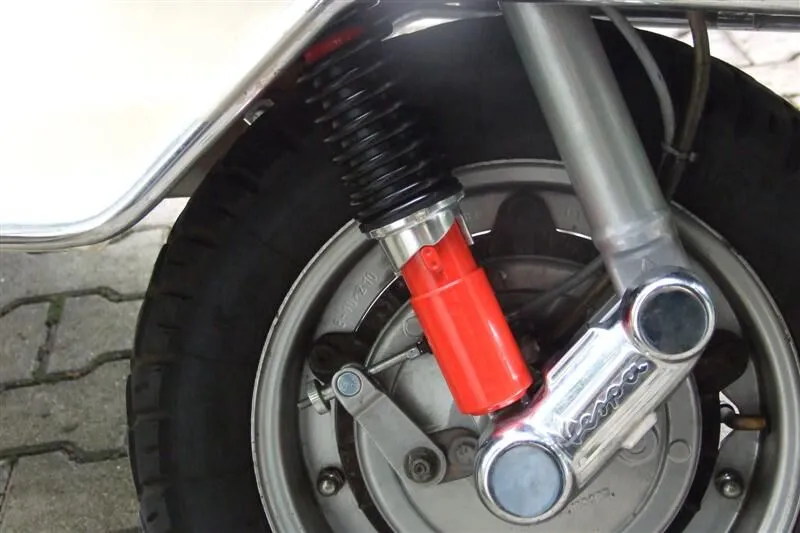

    Kann dir den Dämpfer für vorne empfehlen, eine gute Alternative zum Originalen und verbessert das Fahrverhalten:

    Ich fahre den YSS vorne. Hat hervorragend gepasst und lässt sich gut fahren. Da er stufenlos einstellbar ist, lässt sich auch ein akzepzabler Härtegrad finden. Ich fahre ihn ziemlich "weich" (da ist er immer noch sehr hart), da er bei einer "harten Einstellung" erbarmungslos hart war. Da auch ne ABE dabei ist, finde ich das Preis-Leistungs-Verhältnis echt gut. Nur besonders hübsch finde ich ihn nicht...

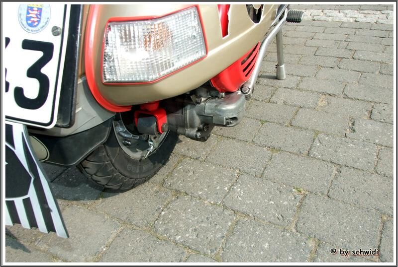

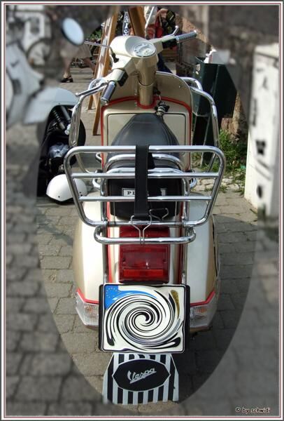

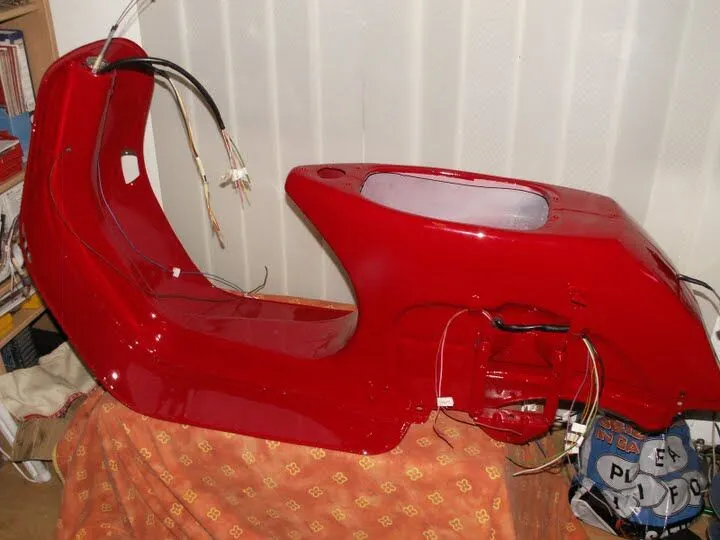

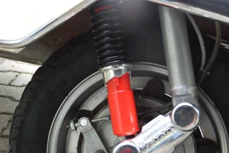

    Bin gerade heute Morgen im schönen Alicante/Spanien gelandet.Hab hier nur zwei Fotos vom verbauten Dämpfer auf dem Rechner gefunden.Ende des Monats kann ich aber noch ein paar Bilder machen, wenn gewünscht.Ich habe übrigens um die Blinker und die Lüfterradabdeckung ein Audio Rot nennt sich Y3d lackiert und das beißt sich nicht mit dem Dämpferrot:

    Deine Farbe ist wohl dann VW/Audi "tornadorot". Ich werd einfach mal bei SIP fragen, vielleicht bekomme ich da ja noch Infos. Eigentlich wollte ich nämlich nächste Woche mit der Farbe beginnen. Kann aber sein, dass es sich noch etwas hinzieht, ich muss nämlich nochmal eine Woche nach Frankreich zum Skifahren :+2
    Kannst ja auf jeden Fall mal ein Bild machen, wenn du wieder aus der Sonne kommst.

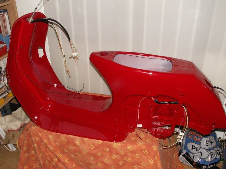

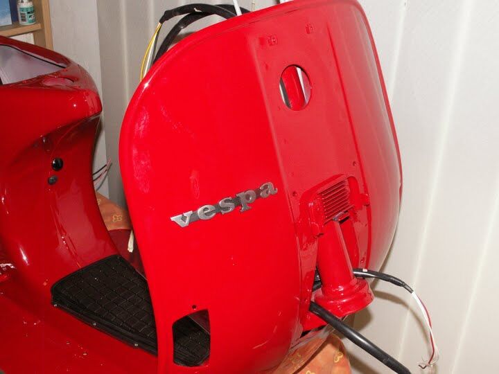

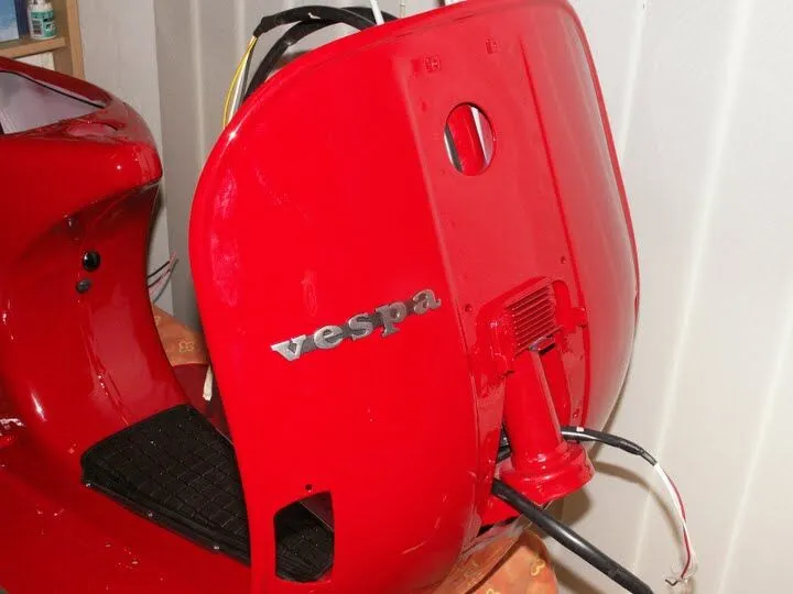

    Hast du bestimmt überlesen.Die Farbe heißt Y3D und ist von Audi.Sieht komplett lackiert so aus:
