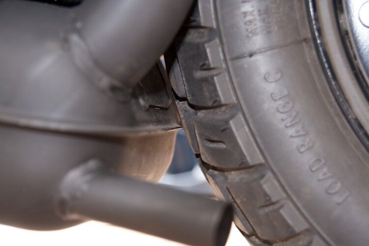

    sooo der Felge ist getauscht und der Reifen sitzt auf der Trommel. Echt ne enge Geschichte..l.
    Der Reifen kommt nun minimalst an den Auspuff dran. Drehen tut er aber, nur manchmal schleift es leicht.
    Ich habe im Forum oft gelesen: " Am Anfang stank es etwas nach Gummi". Also einfach fahren und warten bis sich alles etwas abgenutzt hat?
    Meine Idee wäre nun etwas an der Nut vom Auspuff abzuschleifen. Ein mm würde mir ja schon reichen.

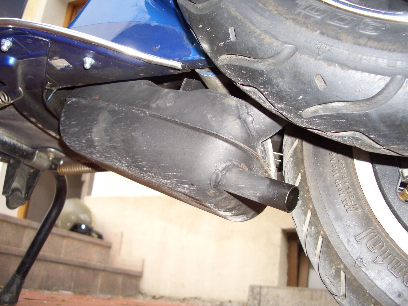

    An meiner XL2 schaut es so aus:
    Ich musste auch ein wenig hin und her wackeln bis es passte.
    Ist denn oben am Krümmer alles richtig fest und auch optimal angepasst?
    Ich habe einen Serienreifen und Felge drauf. Conti Zippy 1.

    wenn ich das richtig sehe opfer, dann fährst du aber standard 3.00er reifen, oder?

    • March 23, 2010 at 17:12
    steht doch da! Ich fahre Serienbereifung und Felge. --)
