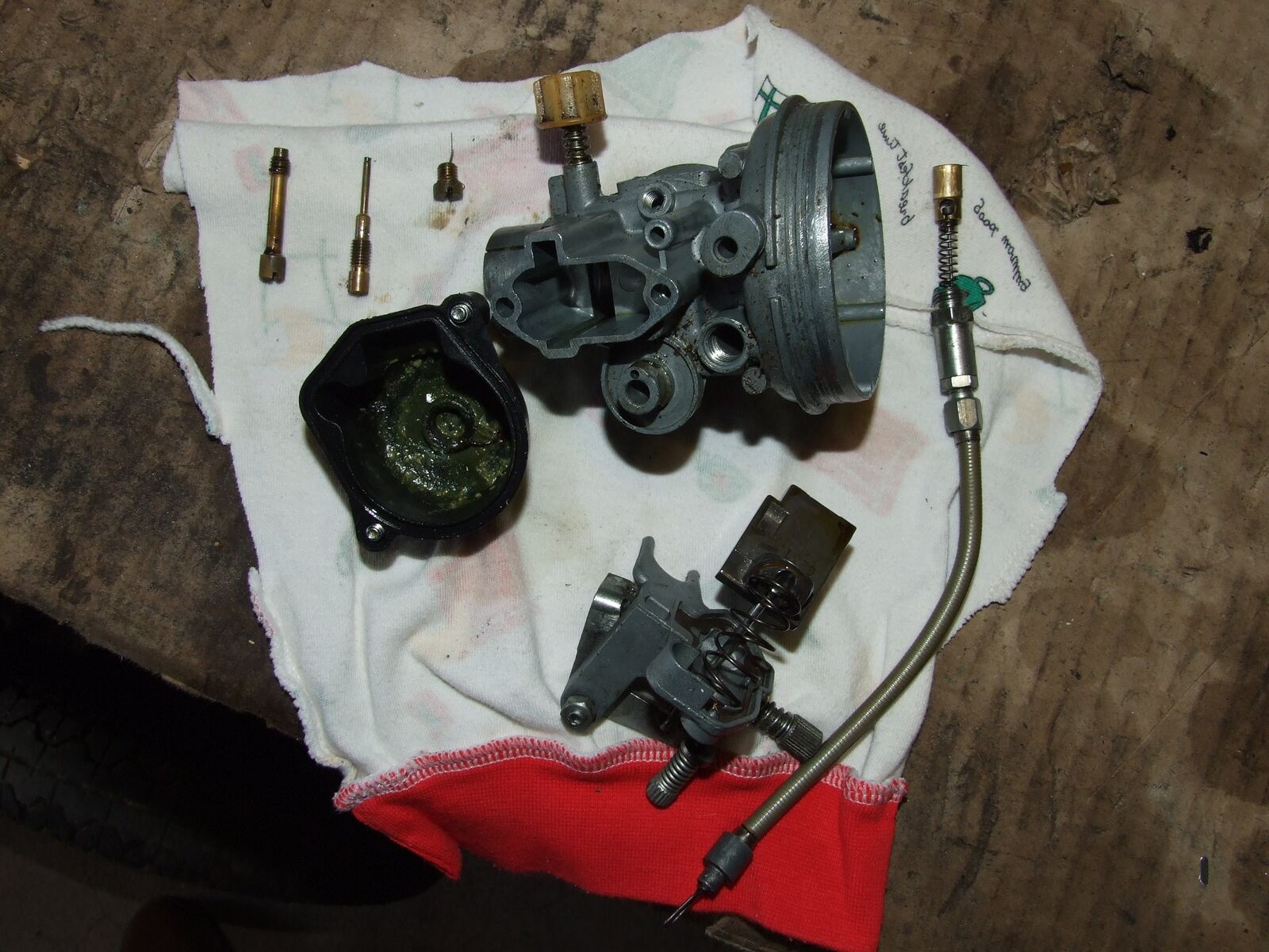

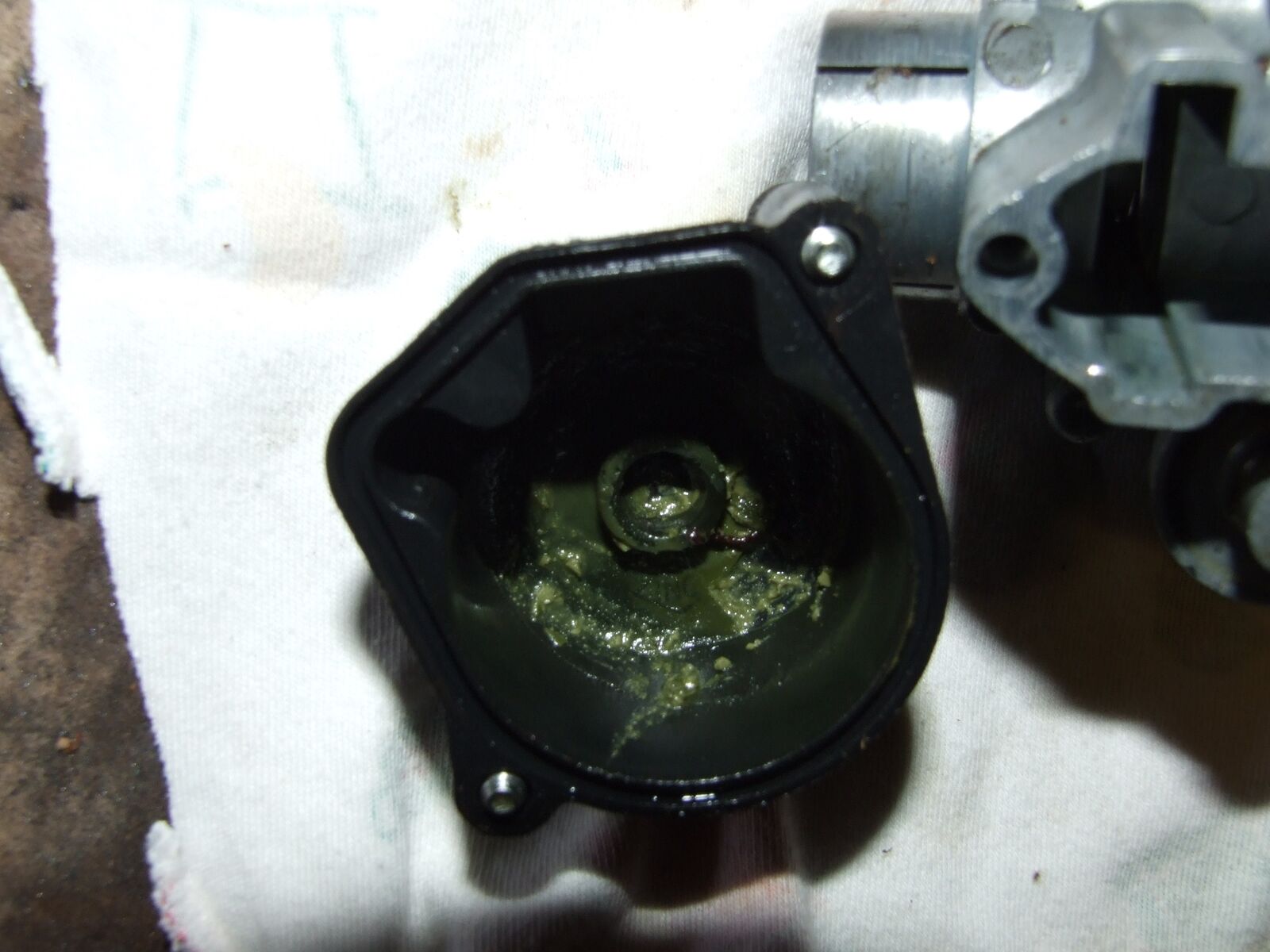

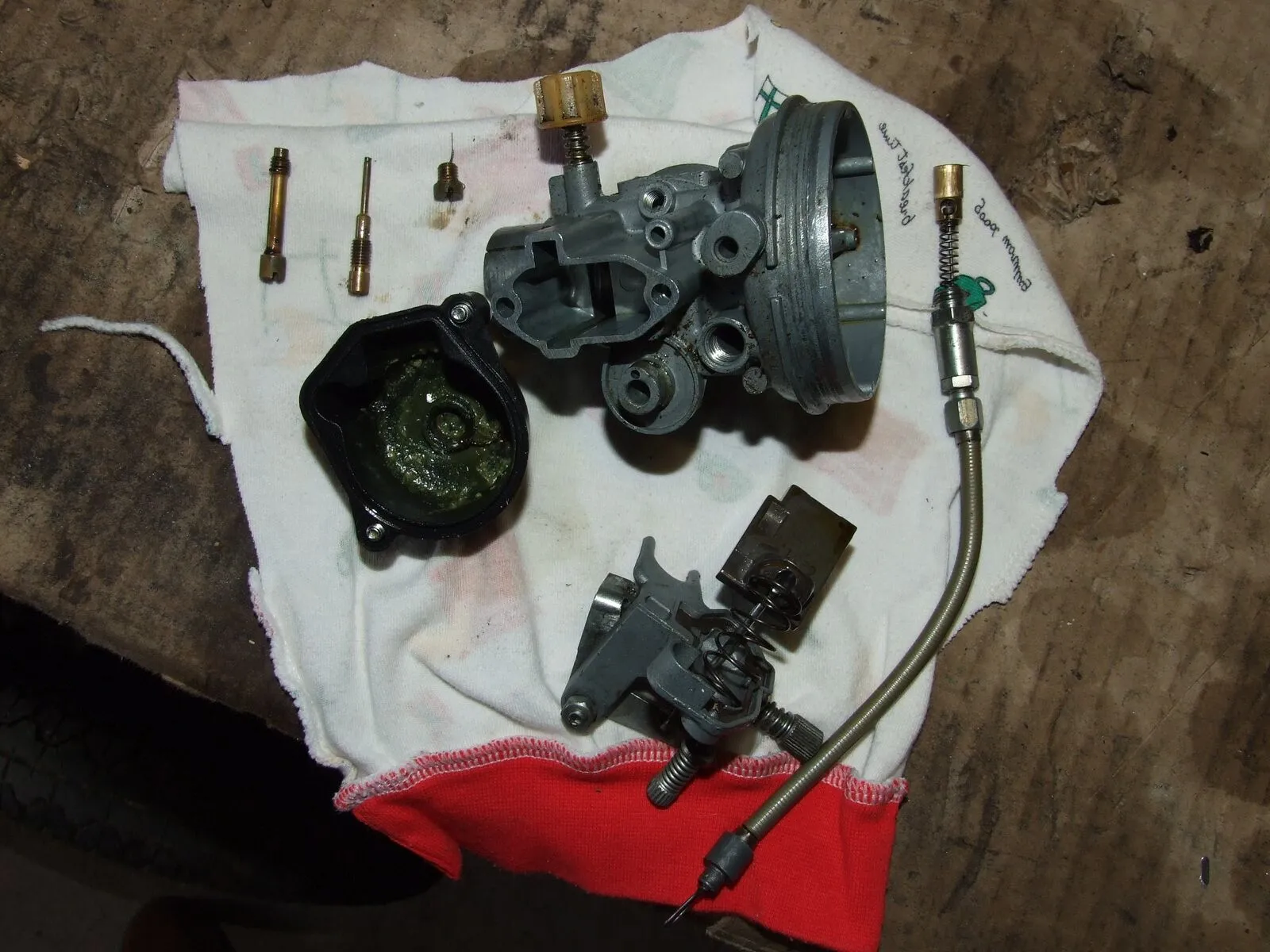

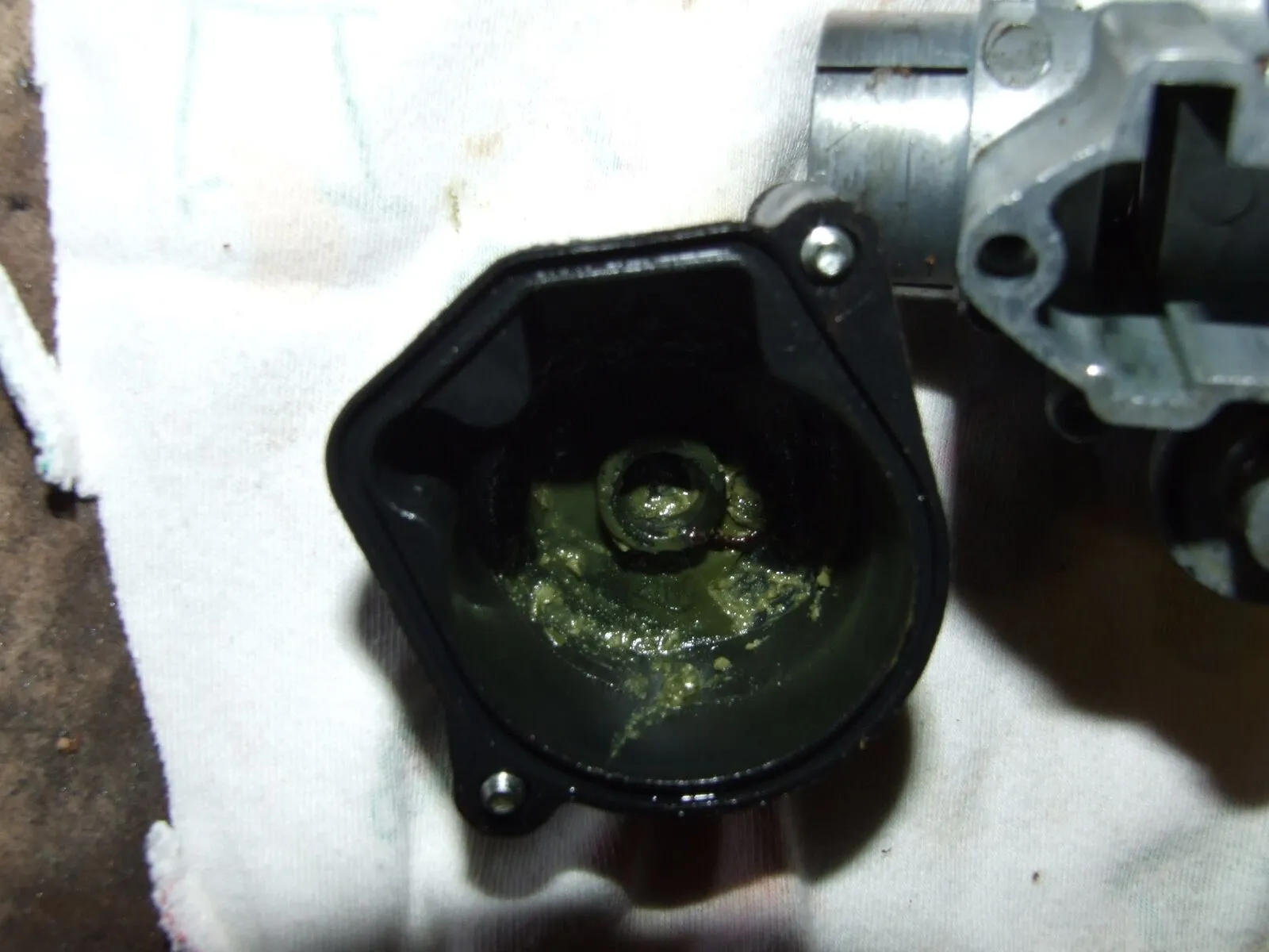

    Mit diesem Buch kannst du fast alles selber ausführen.Dein Gaser wird nach der langen Standzeit verharzt sein, das erfordert einige Stunden Reinigung um ihn wieder clean zu bekommen.Das Gemisch dürfte dann so aussehen:
