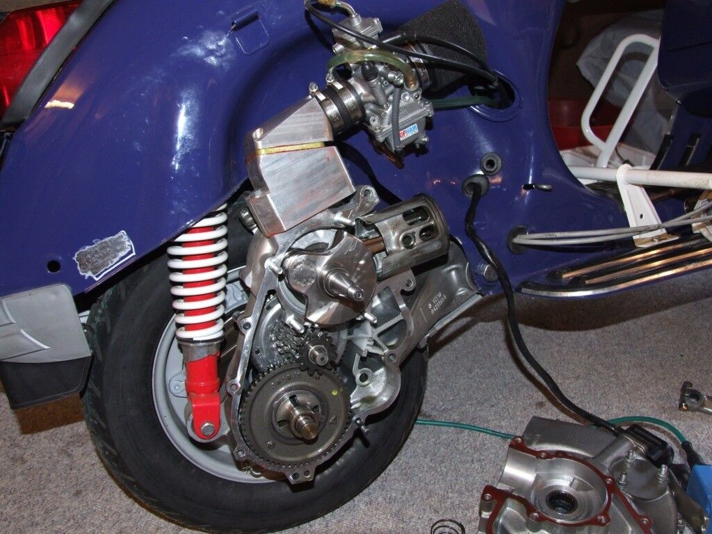

Es wird aber ein abgenudeltes Kickstarterritzel sein.
um dieses Ritzel umzutauschen muss ich den motor spalten?!
jo, motor muss dann auf!
Kann aber mit etwas Übung auch eingebaut bleiben.
Kleine Hälfte runter, neues Ritzel rein, neue Dichtung und fertig.
