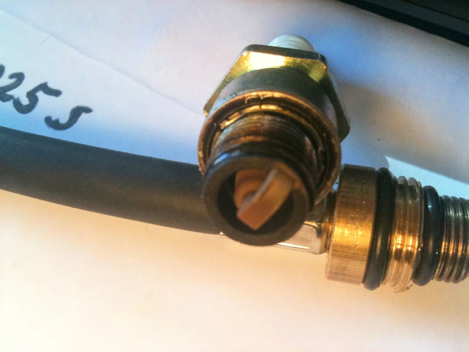

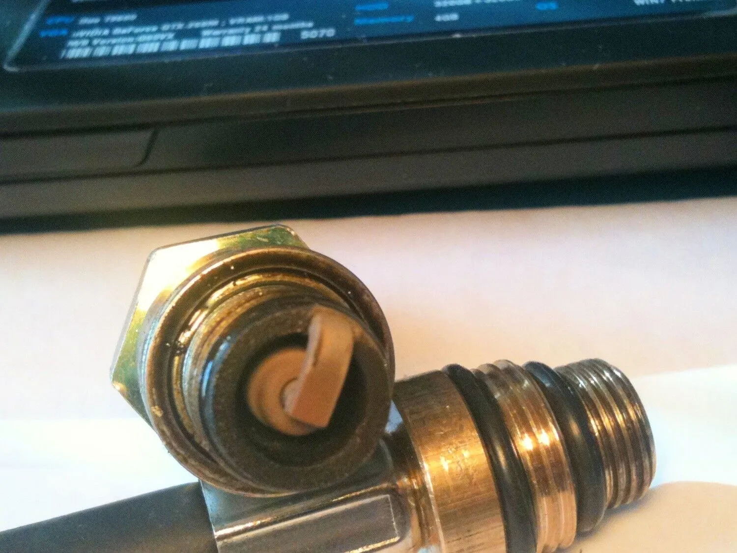

    hab mal ein bild von der zündkerze angehängt schaut mir nach etwas zu mager aus? was fährst du für nen Vergasersetup -hauptdüse,...? ?(

    Naja 7,8 bar ist fast a bisserl weng. Ich würde mal ein bisschen 2T-Öl bei rausgeschraubter Zündkerze ins Kerzenloch füllen und dann die Kompressionsprüfung nochmal machen. Das Öl dichtet kurzzeitig besser ab. Sollte sich dann ein höherer Druck aufbauen, so sind die Kolbenringe und evtl. auch der Zylinder verschlissen. => Kolben und Zylinder überholen
    Die Kerze ist eigentlich OK. Eine bisschen größere HD könnte man mal probieren. Wobei ich da nicht auf grundlegende Besserung hoffen würde.
