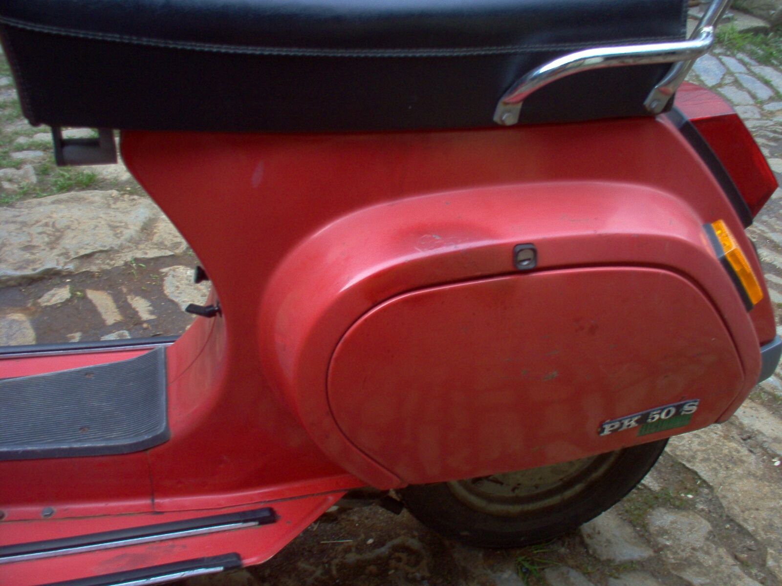

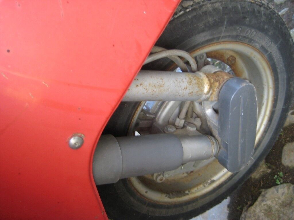

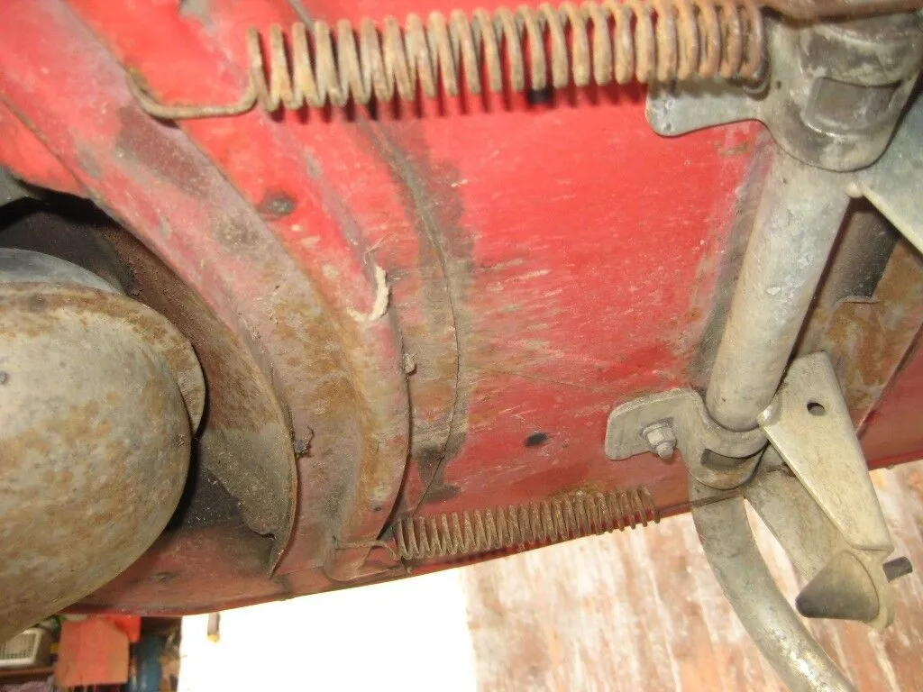

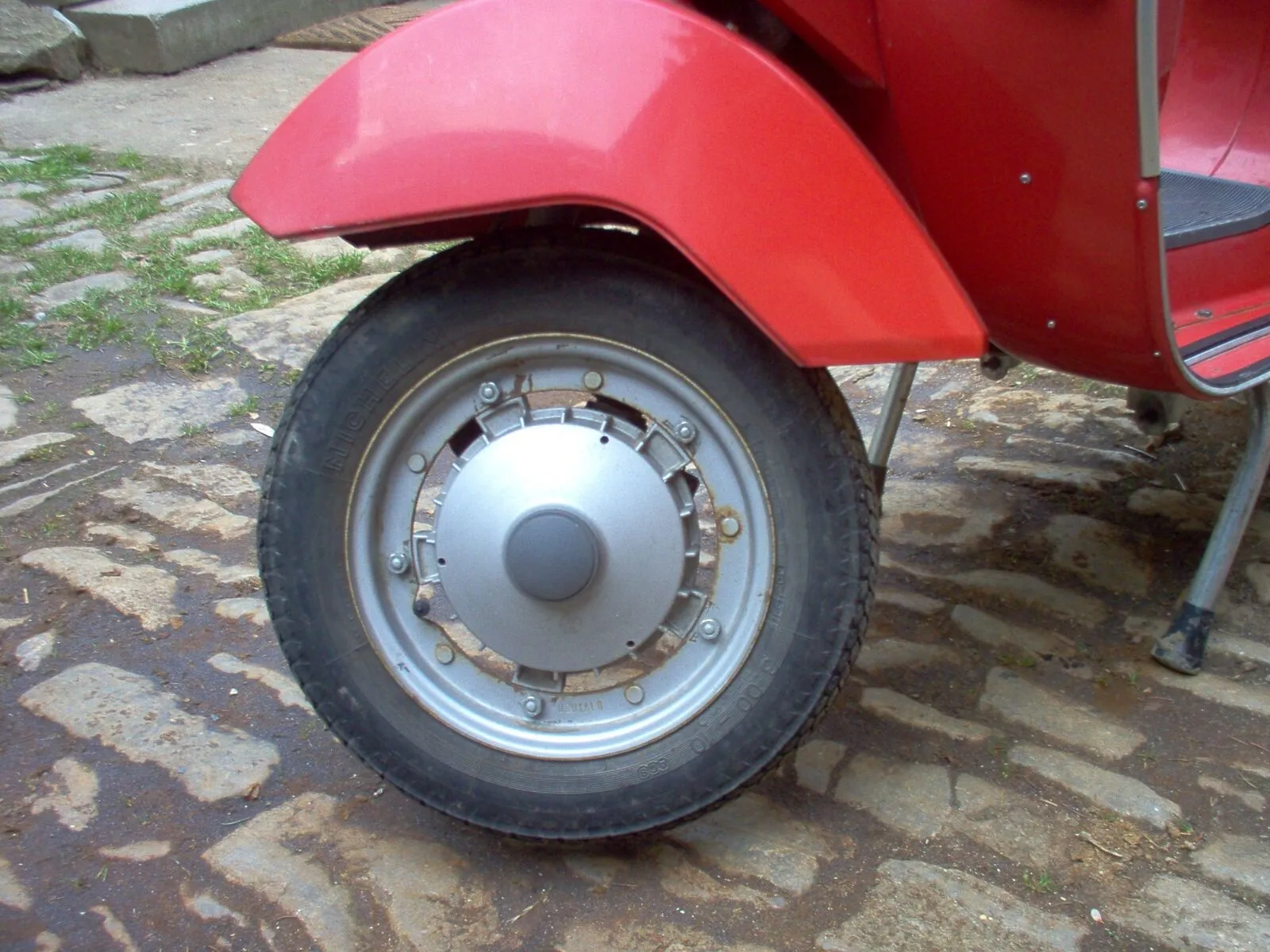

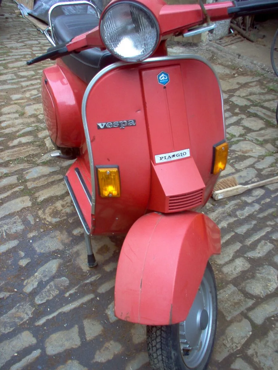

    Welchen Preis würdet ihr für diese Vespa realistisch halten?
    Ich schaue sie mir morgen an.
    6000km von 1984
    War letzte Saison noch im Einsatz, sollte daher laufen.
    Und wie erkenne ich genau ob sie verzogen ist? Habe schon nach Bildern gesucht, aber nichts gefunden.
    Ja Welle hinter dem Kotflügel, doch wie muss soetwas ausschauen?

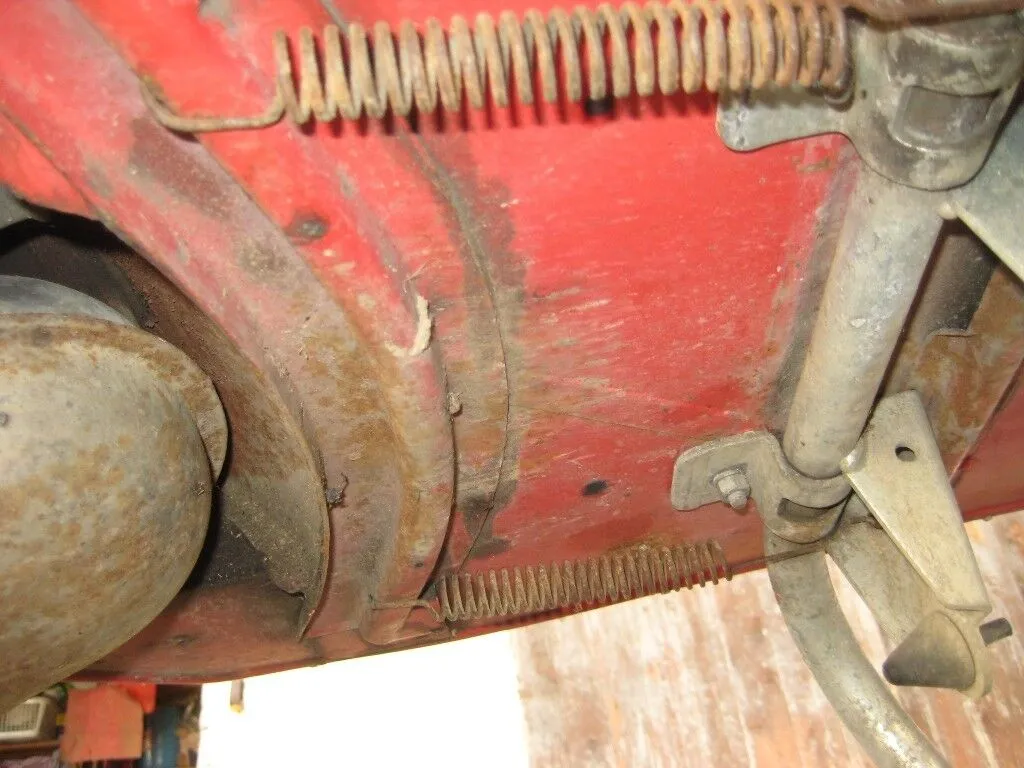

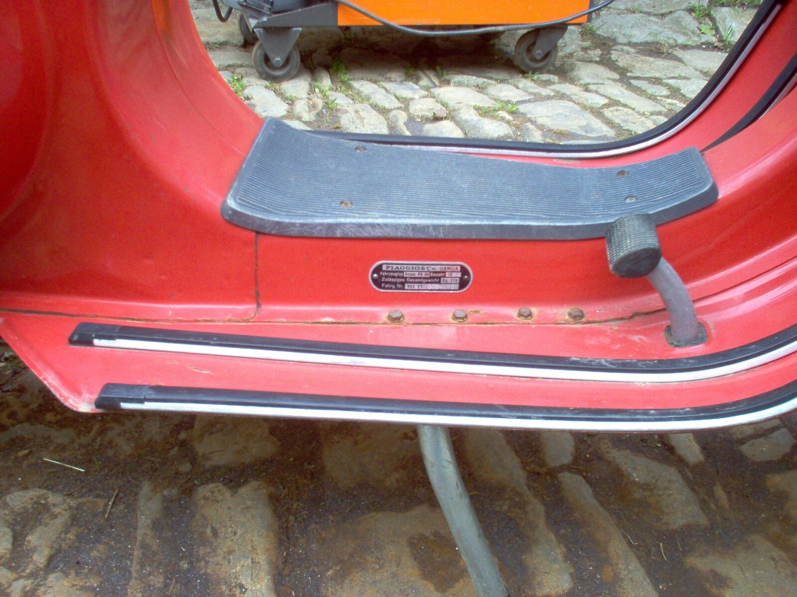

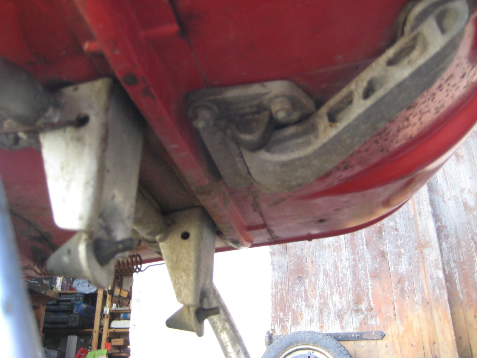

    Zumindest auf den von Dir geposteten Bildern kann man die Unterseite des Trittblechs nicht wirklich sehen. Vielleicht findet sich ja dort noch etwas rotbrauner Verhandlungsspielraum. ;)

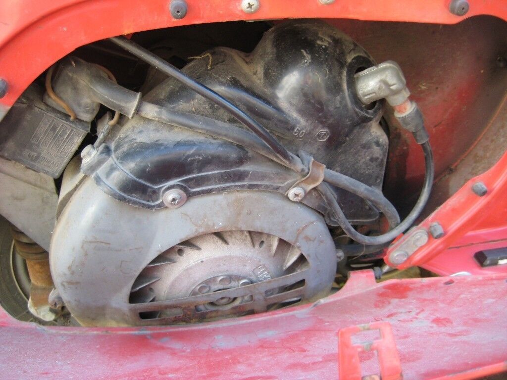

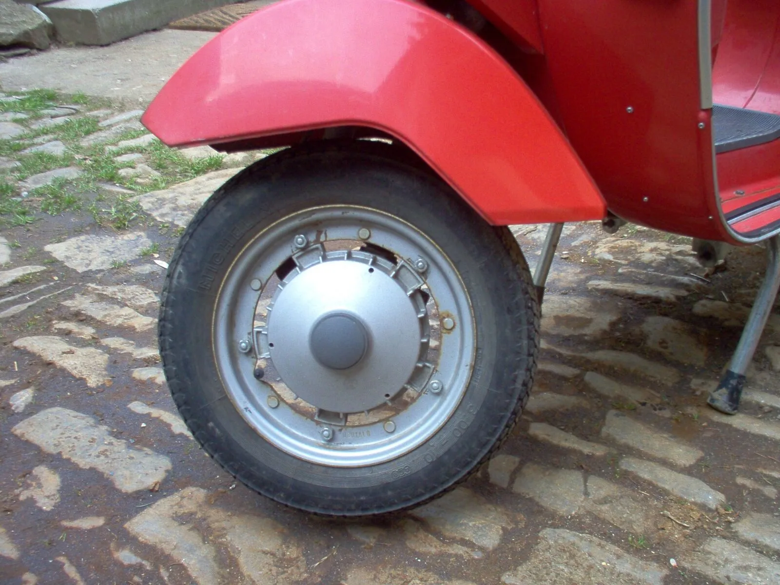

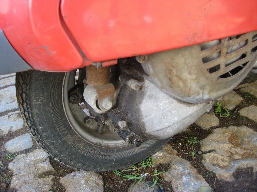

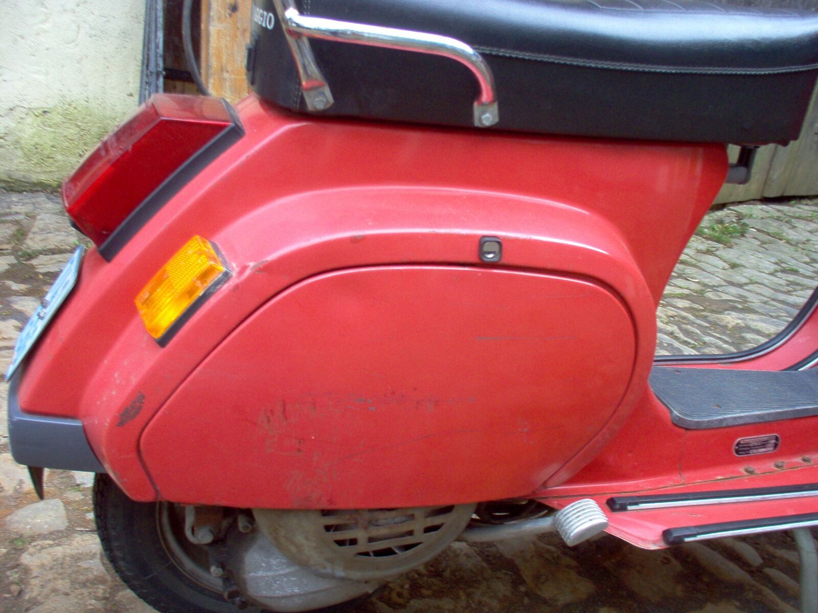

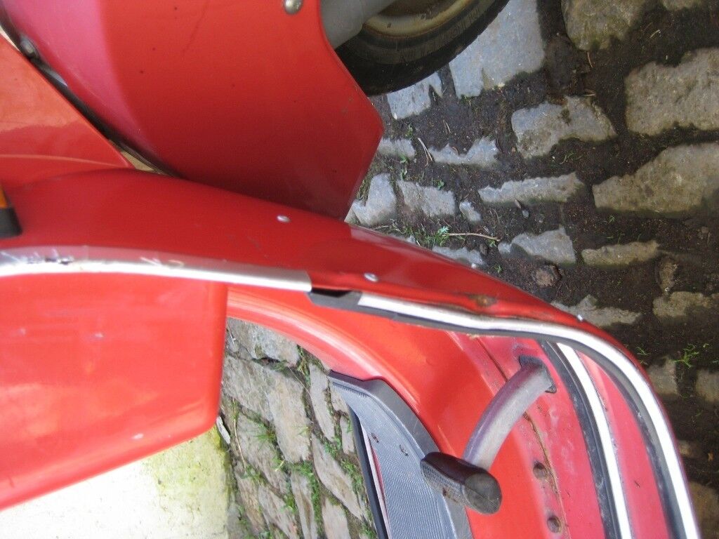

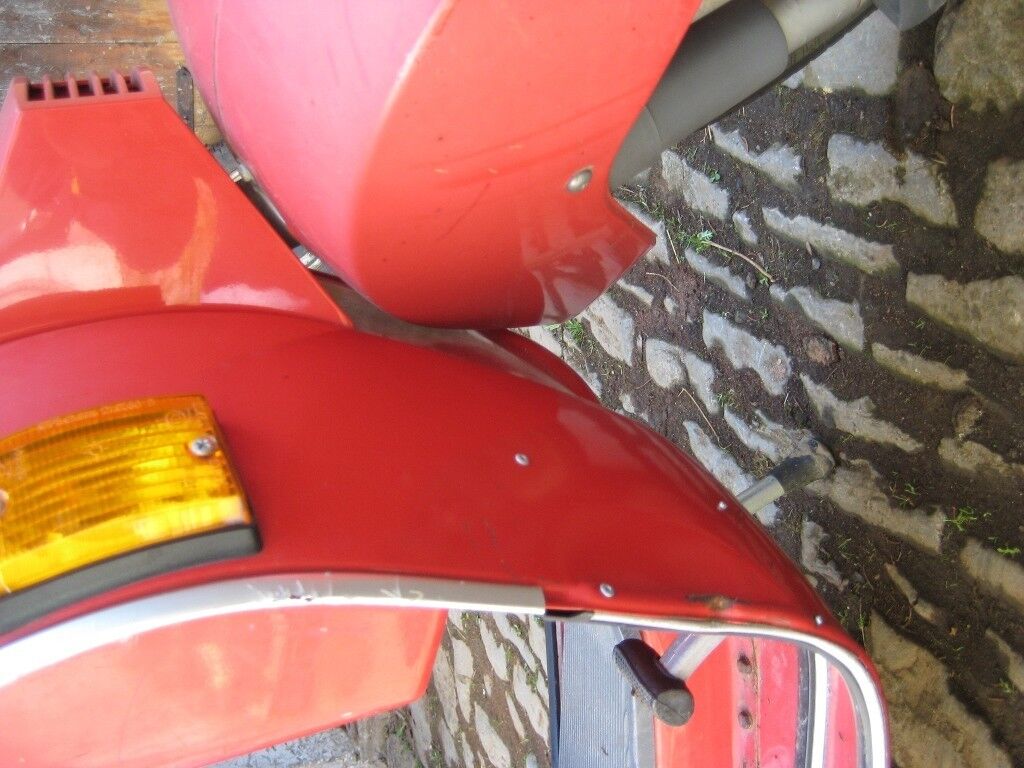

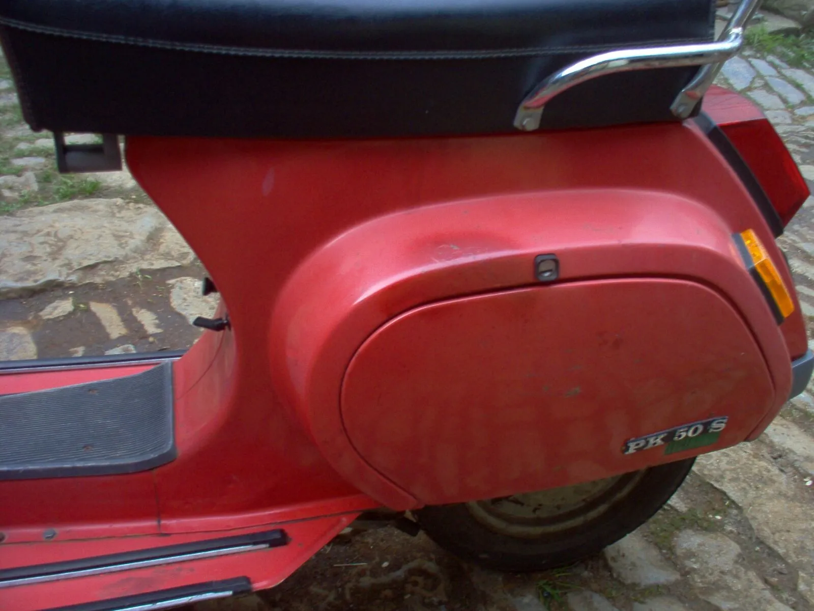

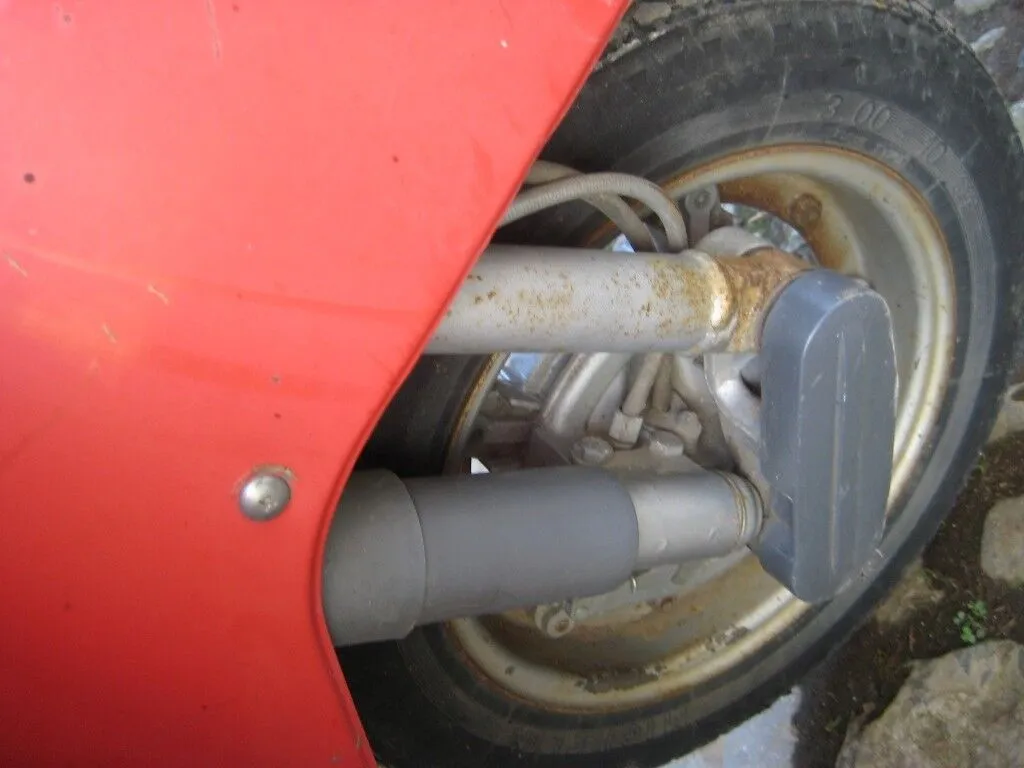

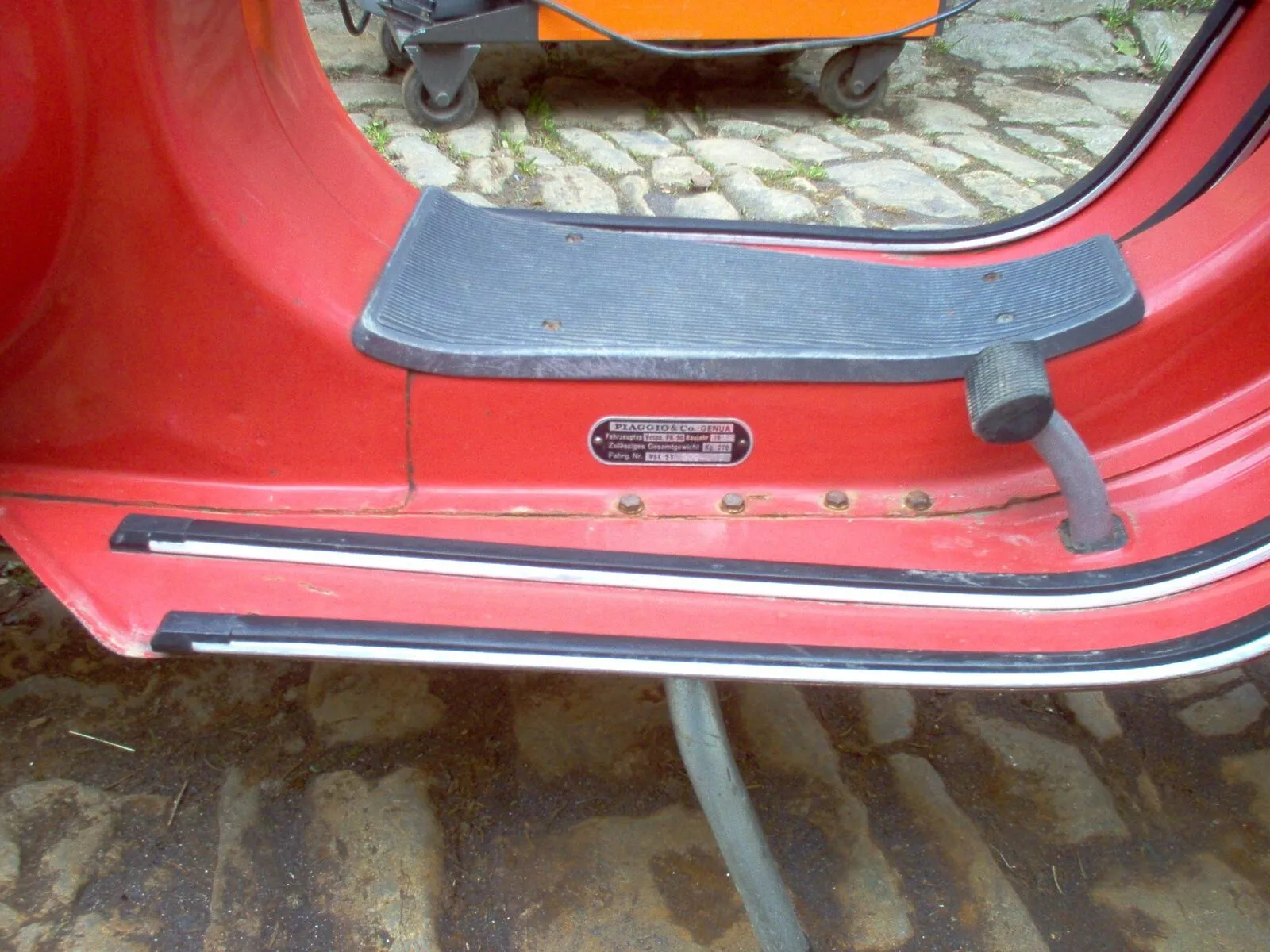

    so, ich war dort.
    hier habe noch paar Bilder gemacht.
    er hatte einen Sturz auf auf einer Seite wie auf den Bildern zu sehen.
    da ist eine Delle im Rahmen. wie schlimm ist das?
    hat kein Rost im Tank.
    der Gashebel dreht sich nicht von alleine zurück. neuen Gaszug?
    sonst hat er einige Macken im Lack.
    Testfahren konnte ich nicht, da er keine Kennzeichen mehr hat.
    Anspringen tut er sofort. im Leerlauf wenn ich hochdrehe wird er laut und wenn ich den Gashebel zurück drehe wird er wieder leise, jedoch gefühlsmässig hat er dann noch eine höhere drezahl als normal.
    Für Tipps währe ich sehr dankbar.
    Preis ist leider bei 550 fest !!

    Ich denke, der Preis ist OK. Lackmacken und kleine Beulen sind bei einem 26 Jahre alten Fahrzeug wohl eher die Regel als die Ausnahme und deshalb kein Grund für Preisdrückerei. Sonst muss man eben ein Neufahrzeug kaufen. Mit ein wenig Politur könnte der Roller wieder richtig gut aussehen.
    Nicht von selbst zurückdrehender Gasgriff kommt häufig vor, meistens liegt es an altem verharztem Fett für die Schmierung des Gasrohrs im Lenkerunterteil. Saubermachen, neu fetten und gut.
    Wenn du den Roller nicht für 550 Euro nimmst, findet sich garantiert ziemlich kurzfristig ein anderer Käufer. Als Verkäufer würde ich deshalb auch nicht weiter runtergehen.

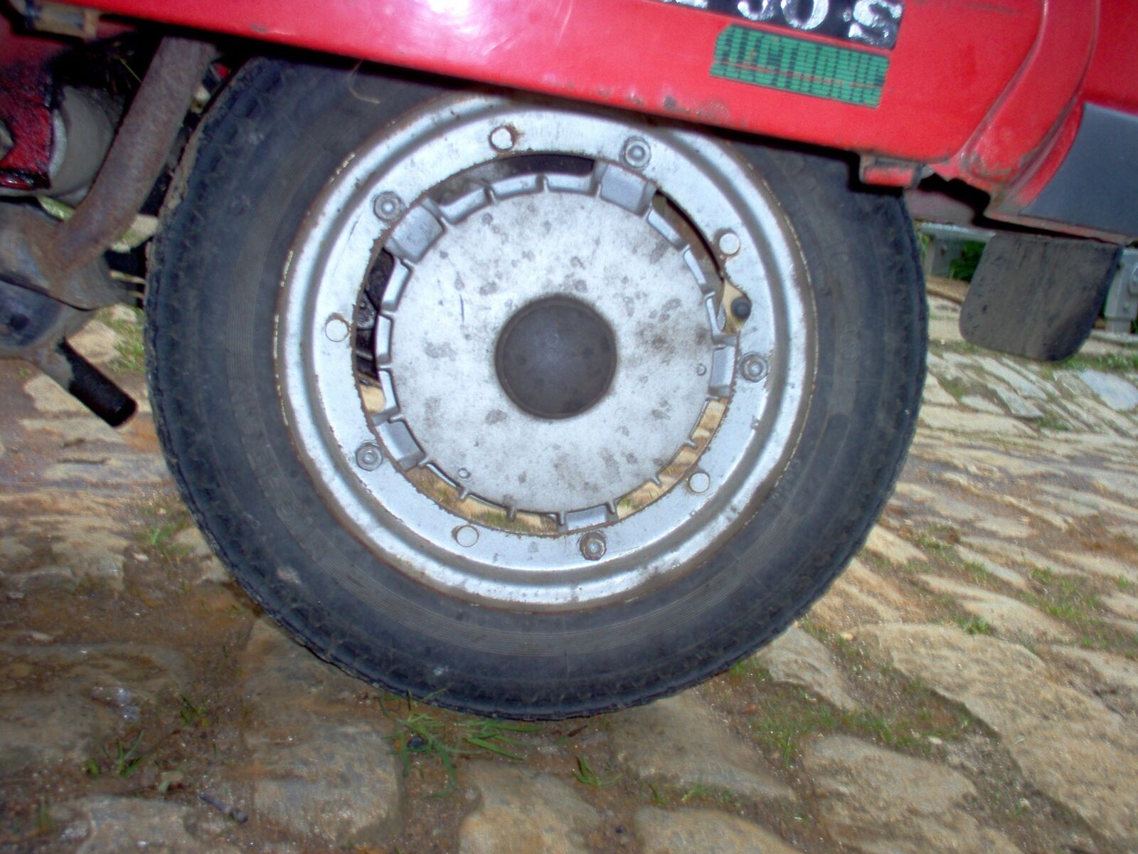

    könnt ihr mir noch sagen was das electronic genau heißt?
    danke euch allen
    • April 18, 2010 at 19:38
    Werbewirksamer Hinweis auf die serienmäßige elektronische Zündung. Ist aber deshalb keine Rarität, alle PK Modelle hatten elektronische Zündung.
