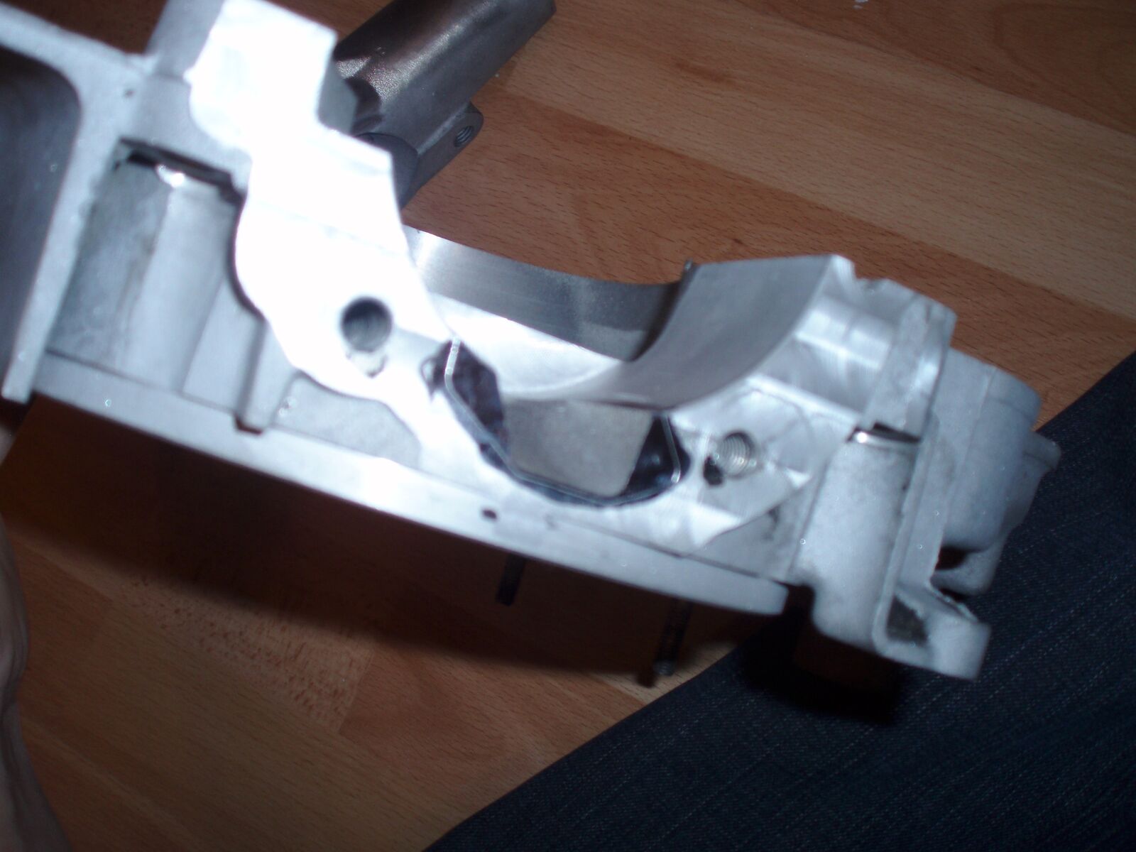

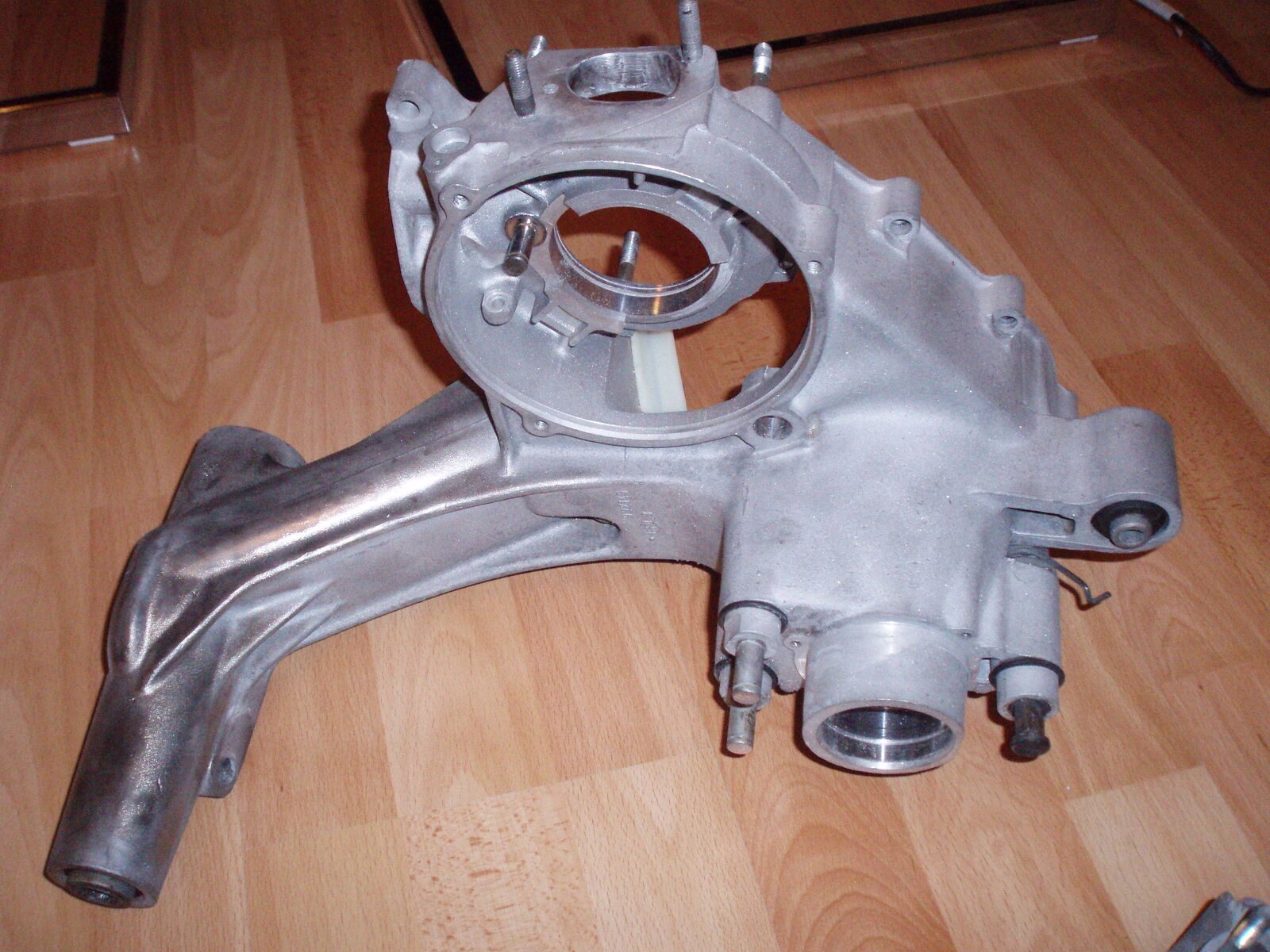

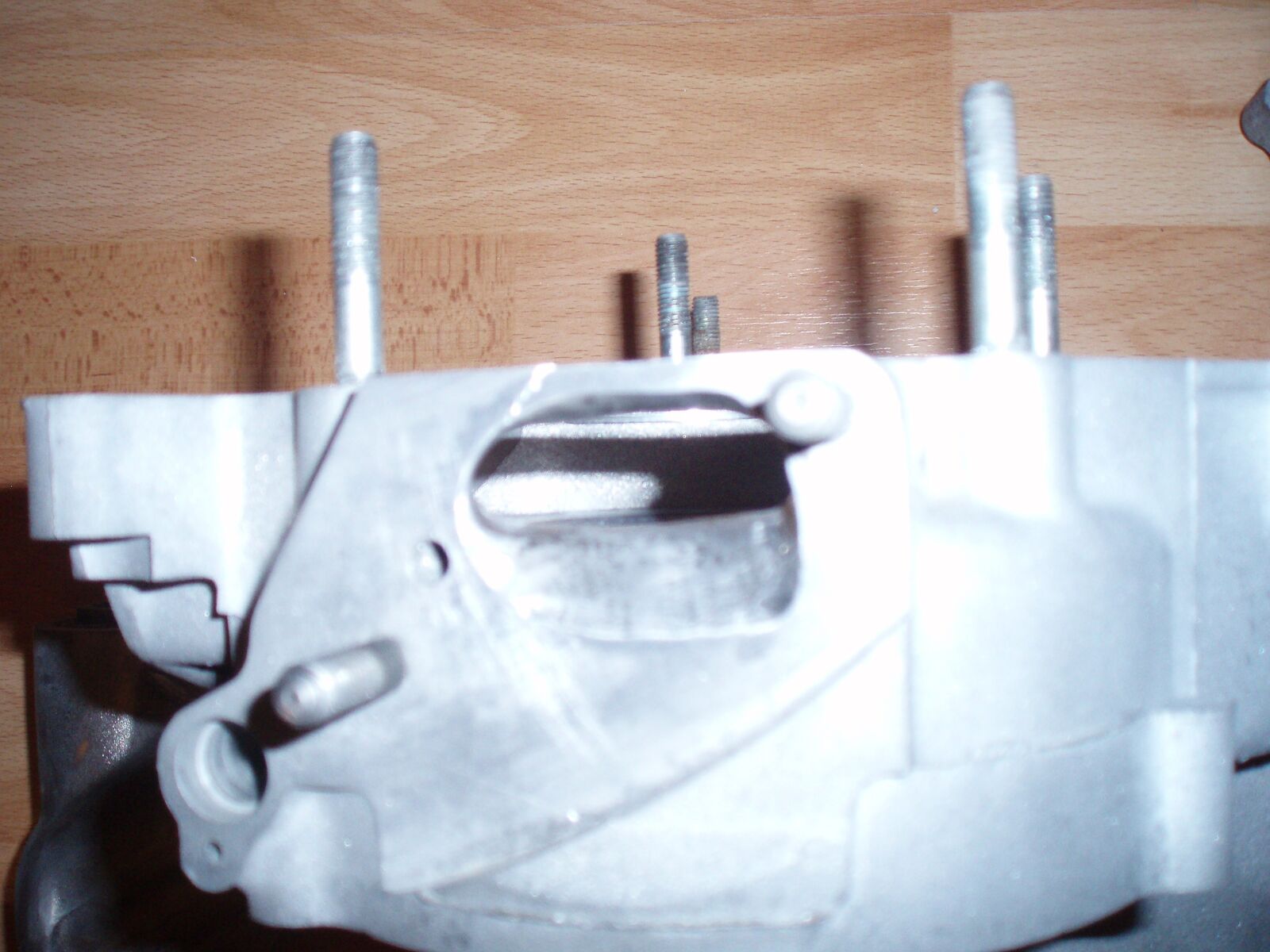

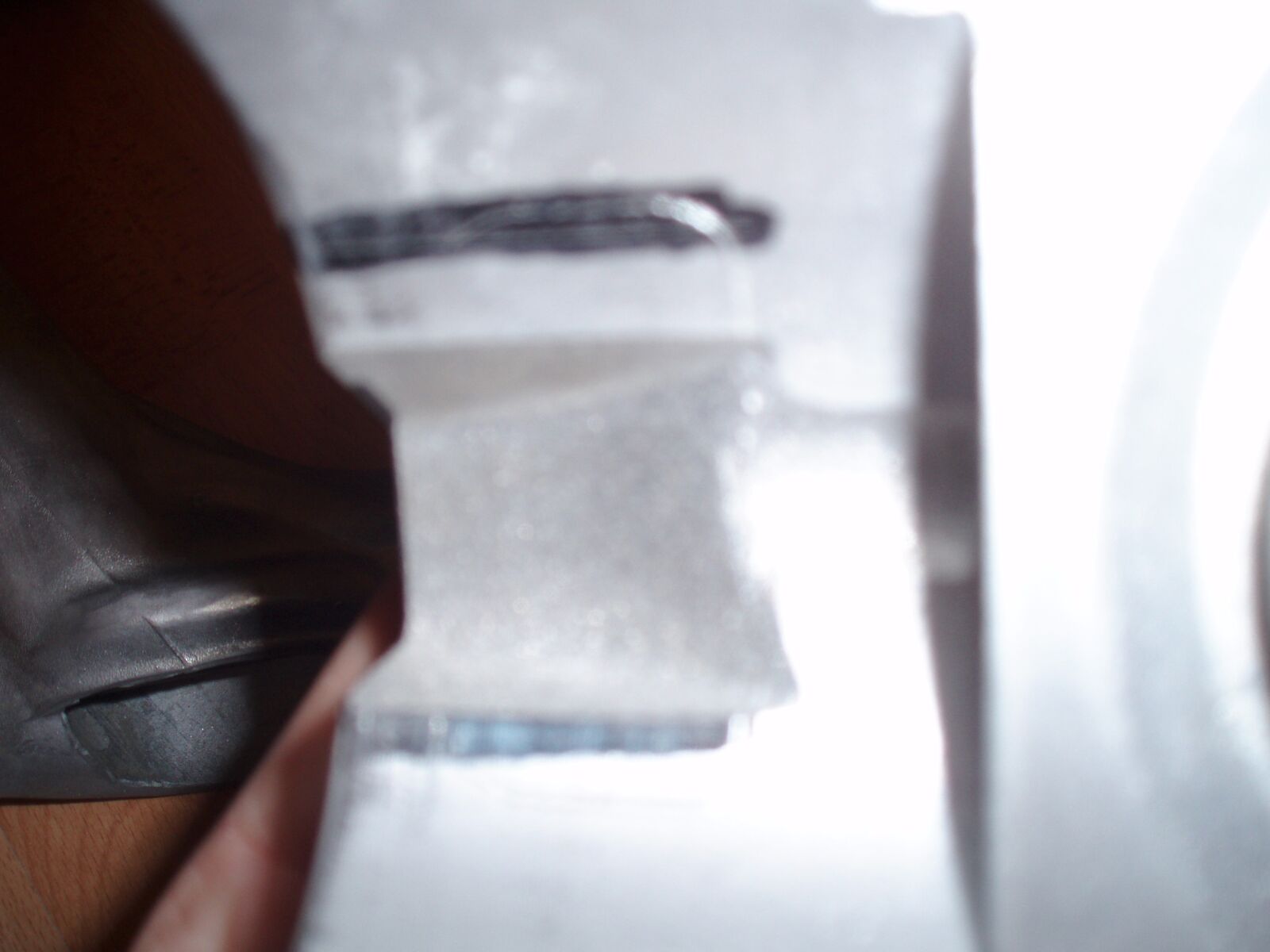

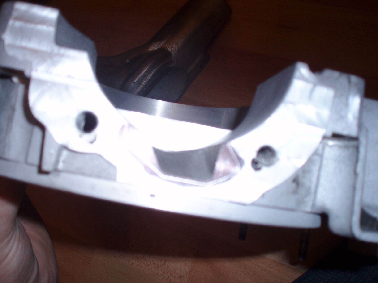

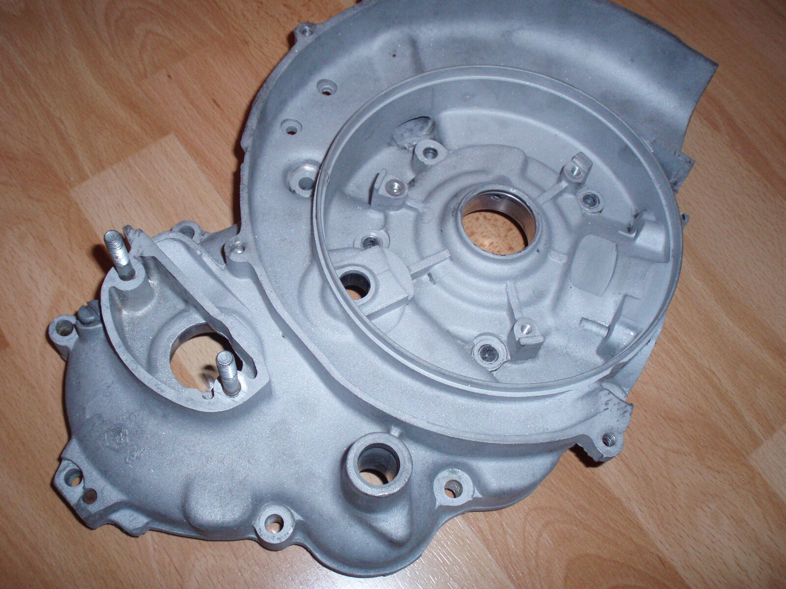

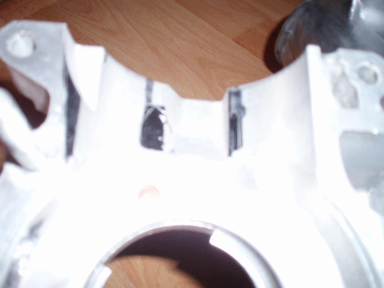

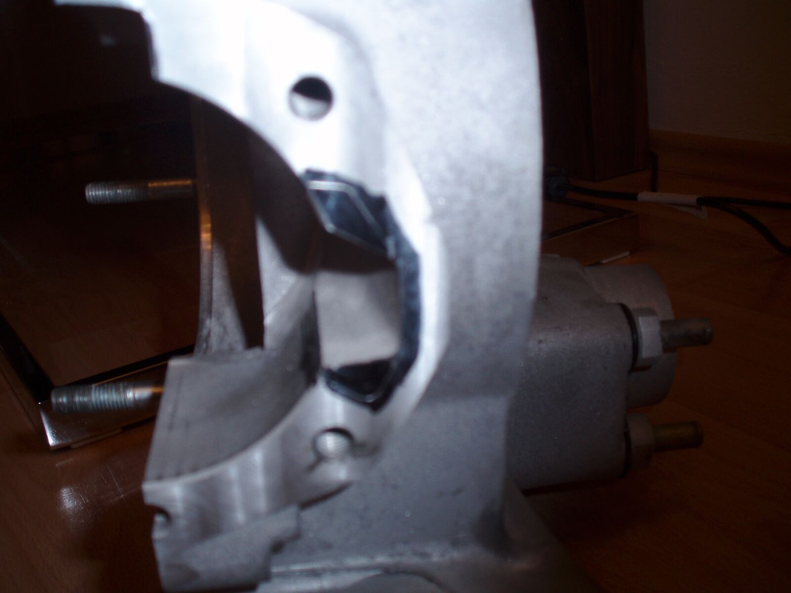

    So Leute jetzt ist zwar einige Zeit vergangen aber jetzt gehts weiter!
    Das Gehäuse ist zurück vom Strahlen und Aufspindeln!
    Das Loch für die Membran is auch gefäst!
    Die Lager sind auch alle raus (Wahnsinn was Kältespray kostet)
    Jetzt hab ich noch ein paar Fagen!

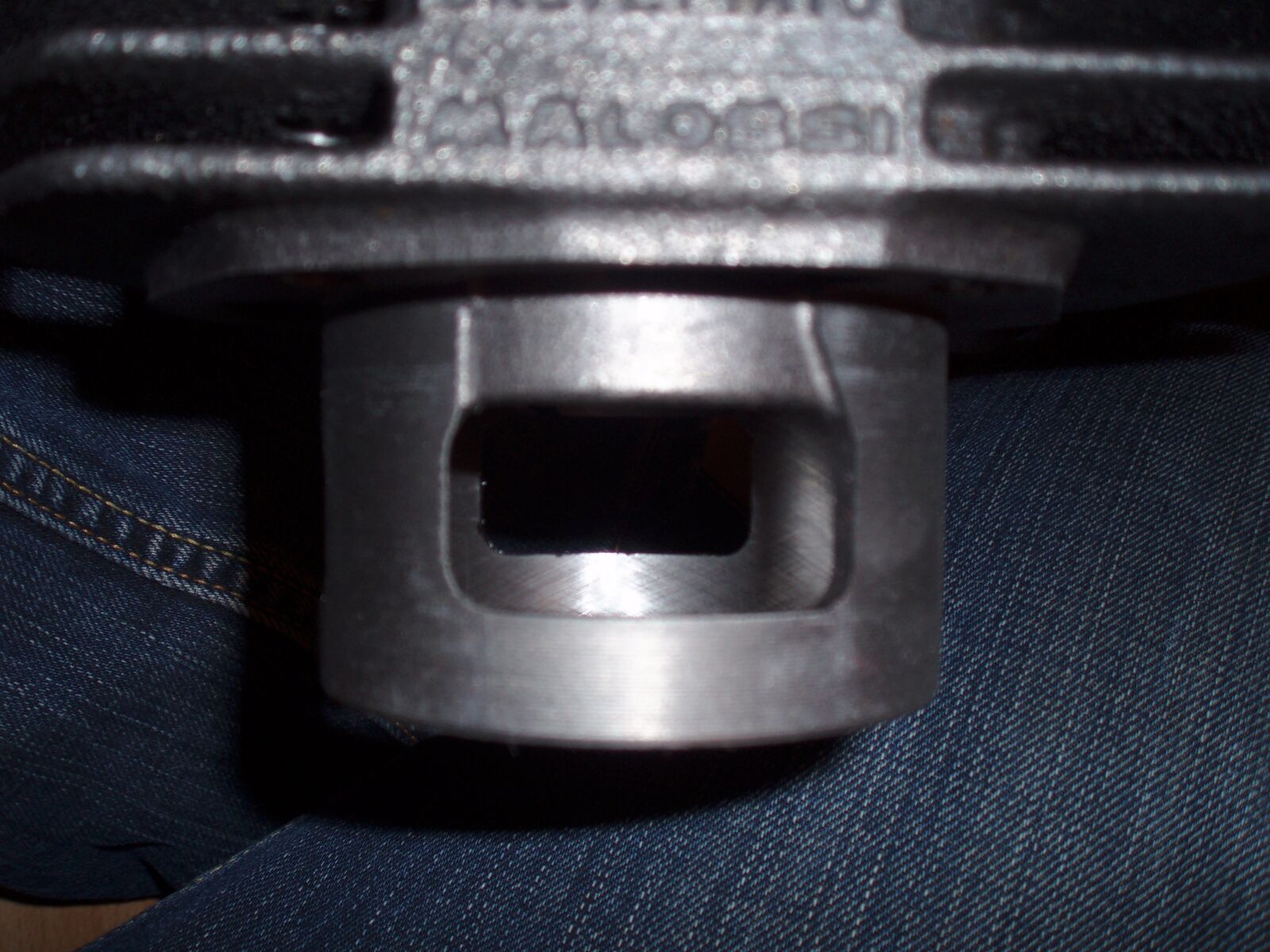

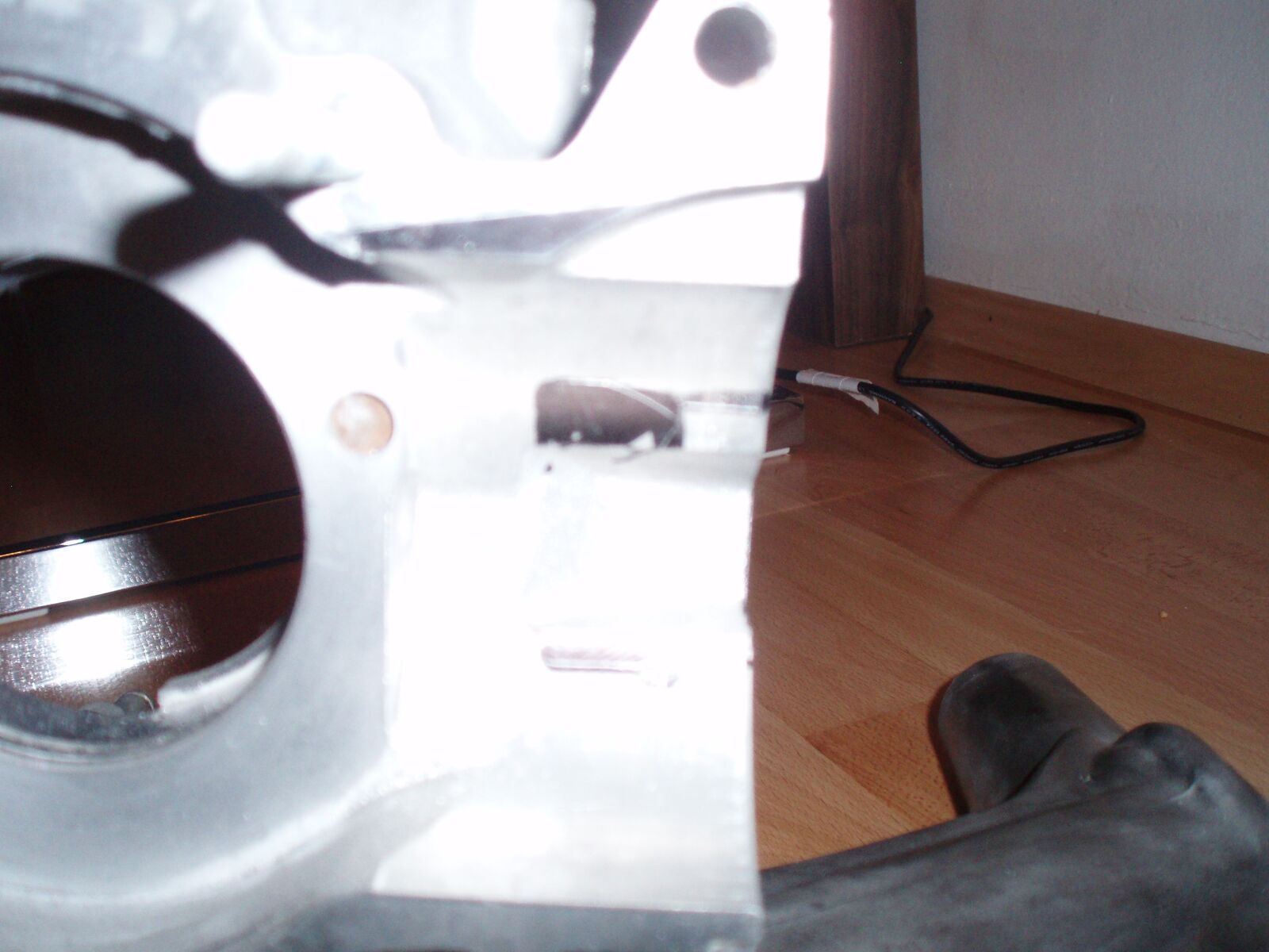

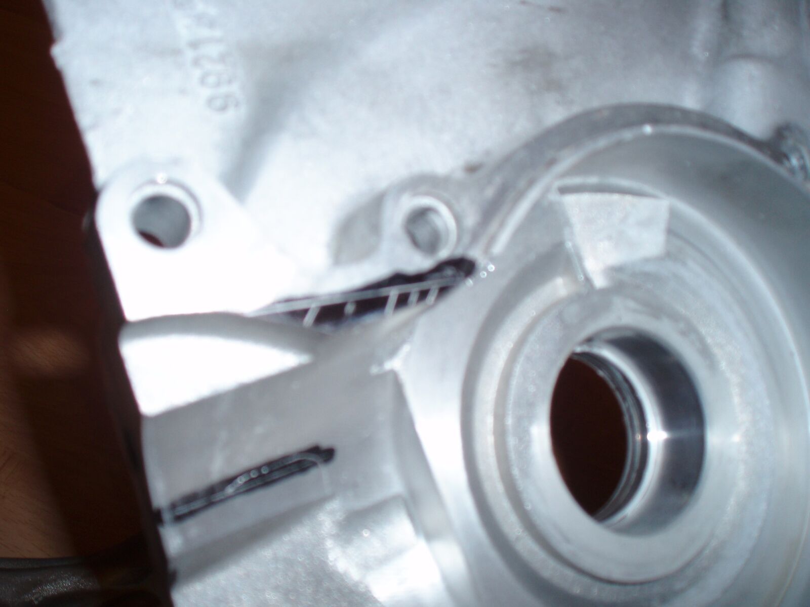

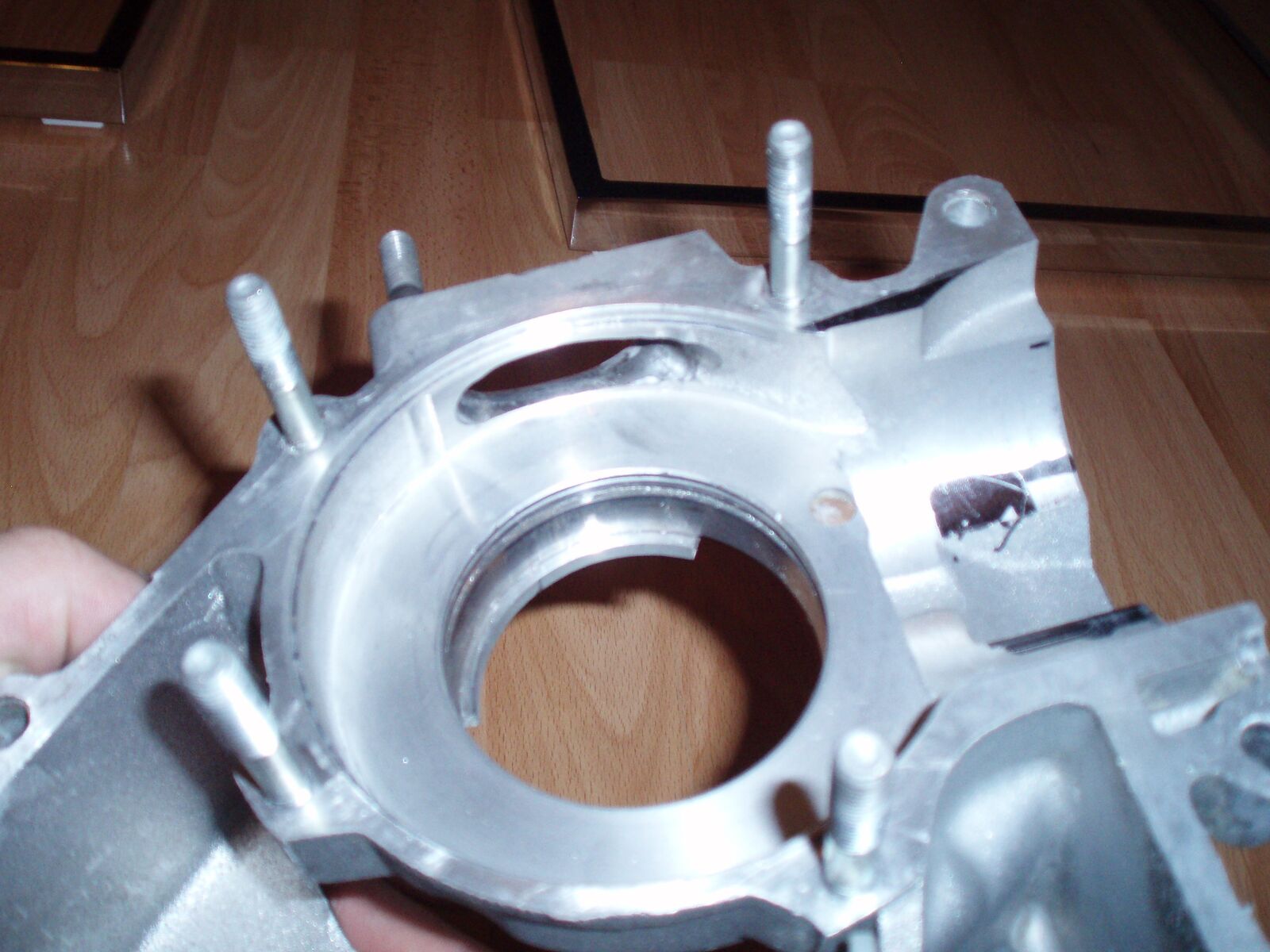

    1. Kann ich den Boostport so fräsen (schwarz angezeichnet)
    2. Wenn ich den Zylinder höher lege muß ich ja den Kanal am Zylinder nach unten vergrößern dass keine Kante entsteht oder?

    Hab jetzt nicht alles gelesen, aber soll da jetzt ein Membranansauger drauf? Weil du zwischendurch mal geschrieben hast "tendiere zum MMW2 mit 30er Vergaser". Falls ja, ist da beim Einlassfräsen was gründlich schief gelaufen. Du hättest lange nicht soweit in die Breite gehen müssen mit der dadurch entstandenen Schräge und vor allem kann die Drehschieberdichtfläche im Kurbelgehäuse komplett weg. Hast du einfach so drauflosgefräst, ohne den Ansauger vorliegen zu haben?
