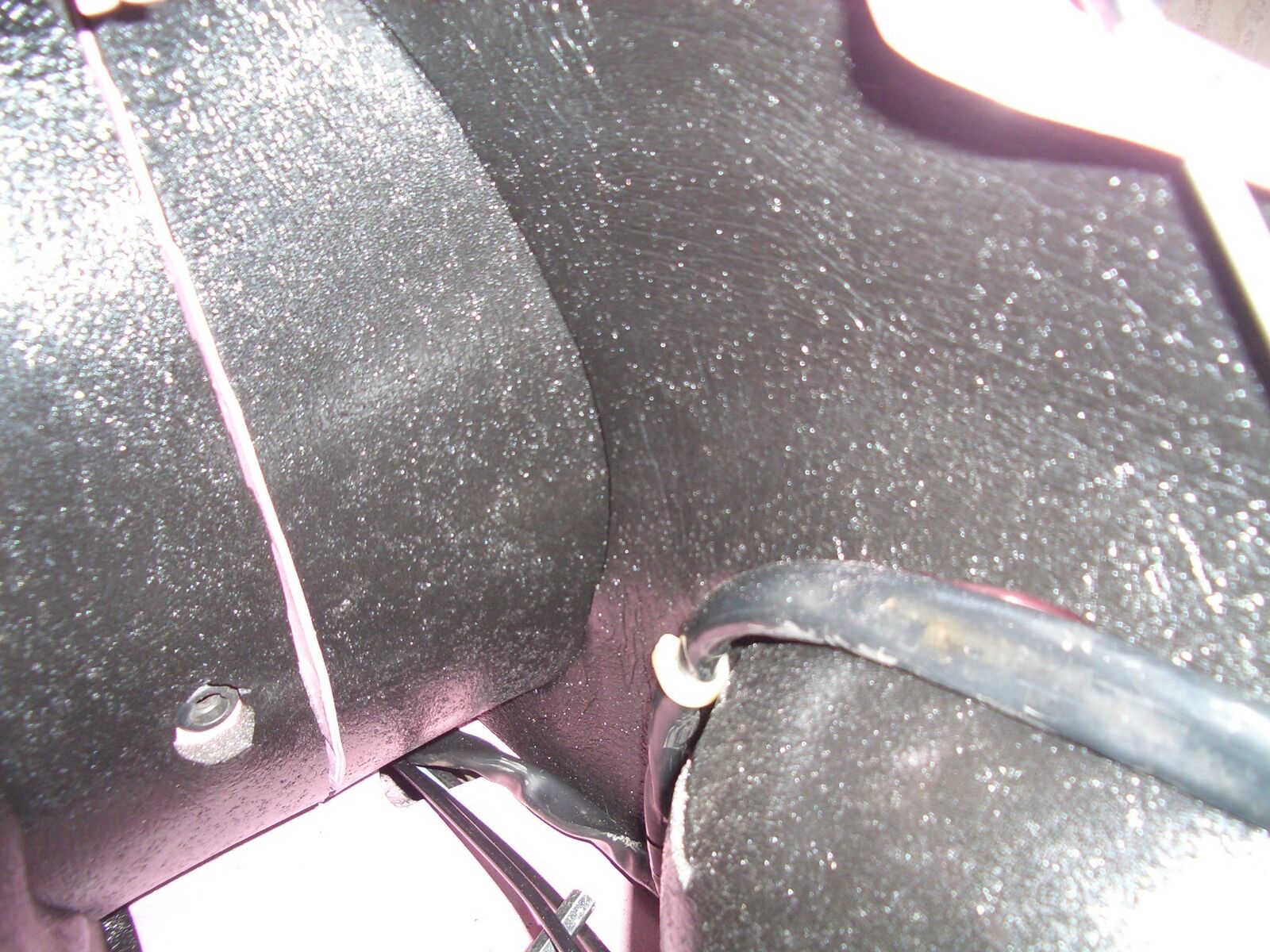

    Hi AUTOMATIX, von Piaggio sicher nicht, und wenn ja würd ich die nimmer nehmen, die zekrümeln Dir in den Händen. Die Matten bekommst Du im KFZ-Zubehör, bei uns ist das die Firma Seyffarth. Aber fall nicht um denn ich hab für die letzte Matte 32.- Euro bezahlt. Aber die eine reicht denn auch für eine Vespa incl. der Werkzeugbox. Die Matte ist, anders als bei der Vespa noch mit einer dünnen Folie kaschiert, natürlich sebstklebend. Aussehen tut es dann so.
