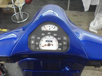

So, da ich die SuFu benutzt habe und nichts gefunden habe, wollte ich fragen, ob jemand eine schickere Vorlage für das Cockpit einer XL2 hätte. Welches Material müsste sie haben und wie mach ich den Tacho auf?
Ich frage nur, weil ich den Tacho aufmachen muss, da der Zeiger meiner Benzinanzeige runtergrutscht ist und er nicht wieder nach oben will...
Also wenn jemand eine schöne Vorlage hat, die man sich einfach ausdrucken lassen kann, wäre es nett, wenn derjenige die hochläd.

geh ma in die foren galerie da war zumindest eine vorlage^^ auf der basis davon kannse dann neue entwerfen!

ich hätte ne vorlage dir wär auf Powerpoint
Gandi, ist das die original Größe...
Auf welches Material hast du dir das (mit einem Laserdrucker) drucken lassen?
ist die Vorlage Pixelig?
Wie macht man den Tacho auf?
Danke -
Ja ist orginal grösse
würde es aber probeweise mal auf normalen papier ausdrucken und dann auf Fotopapier

wie du den tacho aufmachst ... in der unteren lenkkopfhälfte sind ja schrauben drinne. die halten die obere. alle raus. dann kannst den obren teil abmachen . der tacho selber ist dann auf die obre hälfte geschraubt.
vergess nich die tachowelle an den tcho zu klinken. (wenns nich shcon fest ist) sonst geht dein tacho nimmer

Hast du auch sehr schön hinbekommen, danke nochmal...
Ich habe nur deinen Namen mit dem Vespaschriftzug mit Hilfe der Vespafont ausgetauscht und die Auflösung erhöht.
