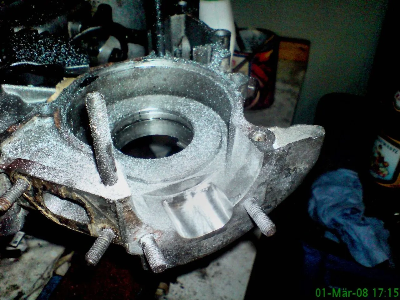

Und gleich noch ne Frage : Was soll ich beim Drehschieber fräsen ? bzw. den Ansaugkanal. Habn 24 Dello Phbl AD

Am Drehschieber selbst zu fräsen heißt zunächst mal: Vorsicht. Dann kann es bedeuten, das man da - wenn man möchte - die Einlasszeit verlängern kann, was sich auf den Füllungsgrad des Zylinders mit Gemisch auswirkt. Fräst du zuviel, ist der Drehschieber ggf. undicht und du hast ein Problem.
Üblicherweise ovalisiert man den Vergaser am Übergang zum Gehäuseeinlass... Ovalisieren --> Sufu.

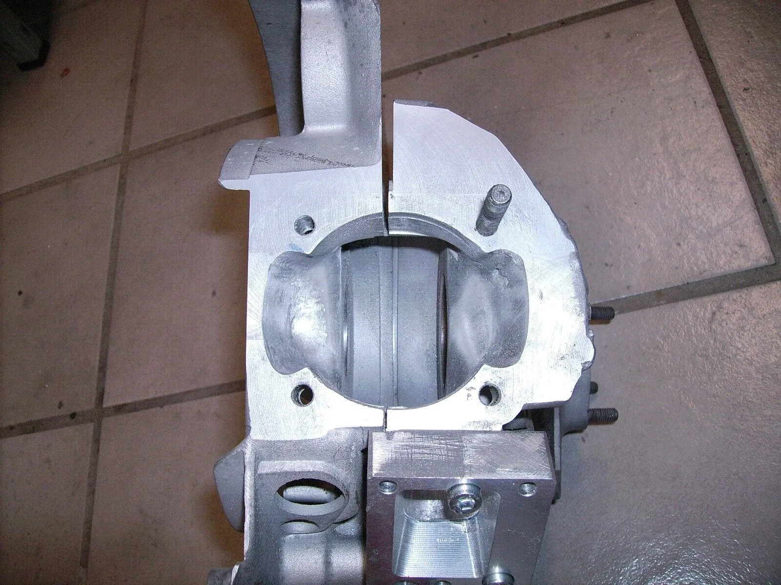

der hier dargstsellte einlass ist auf membran gefräst. wenn du auf drehschieber stehst, dann ignorier das, nähere Infos in meinem topic
