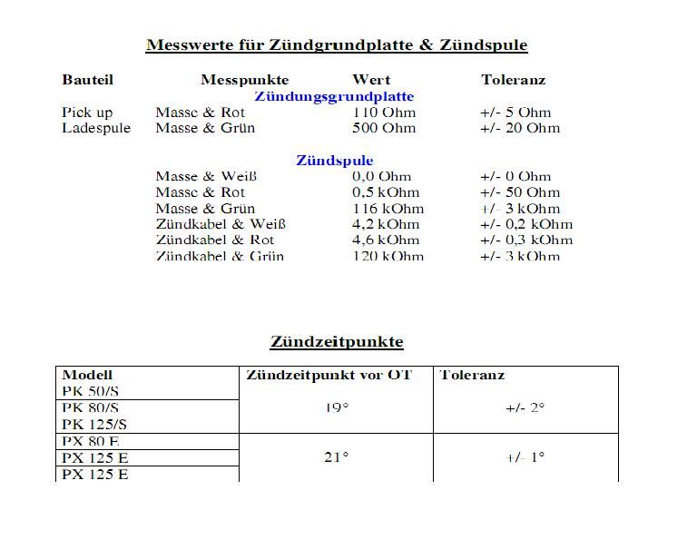

    hallo
    wie weit bist du?
    hast du schon wieder einen zündfunken?
    ich hab noch keinen und habe cdi und pick up schon mehrmals gewechselt bei mir geht noch nichts
    bin am verzweifeln!
    alle messwerte stimmen pick up 111ohm und ladespule 510 ohm also alles im richtigen bereich

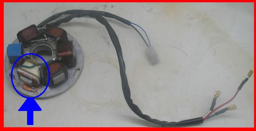

    • May 21, 2010 at 16:44
    Eve, ne andere Spule z.B. Speisespule defekt?
  • roter-roller
    1,555
    282
    freising
    pk 50s und 2* pk50 xl2 automatic und v50 1.serie und pk50 xl1
    • May 21, 2010 at 17:49
    welches ist die speisespule? und wie kann man die messen?
  • Schwidi
    13,919
    2,605
    32
    Mainhatten
    • May 21, 2010 at 21:00
    Ist mit ner Kupferniete befestigt.

    • May 21, 2010 at 21:08
    da hab ich ja diese 500 ohm also sollte sie doch in ordnung sein
    oder etwa nicht?
    kann mir nicht erklären wo der fehler liegt
