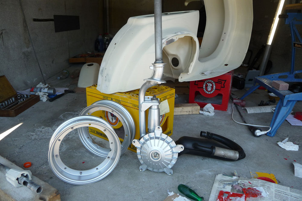

Hab die Feiertage genutzt um die Karosse noch soweit mir möglich zu spachteln, dann die raue Strahloberfläche mit 100er und anschließend mit 320er angeschliffen. Morgen gehts dann zum Lackierer um mir anzuhören, was der sagt. Vermutlich werde ich noch einmal alles Füllern um wirklich eine glatte Oberfläche zu bekommen.
BTW: Hab zufälligerweise im Baumarkt von Bosch spezielles Schleifpapier für Lack und Spachtel gefunden und bin erstaunt, wie sehr das Schleifen damit leichter fällt. Darüber hinaus reduziert sich der Verbrauch drastisch.

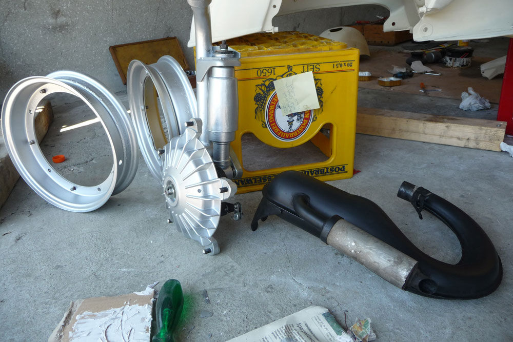

Auspuff werde ich nun übergangsweise doch weiter verwenden. Hab den alten mit der Drahtbürste am Winkelschleifer saubergemacht, mit Rostumwandler eingepinselt und heute frisch lackiert. Anschließend gings in Mutters Backofen, was ich aber sehr schnell wieder abbrechen musste, da sich die Ablagerungen um Auspuff verflüchtigt haben
. Wird also bei der ersten Fahrt eingebrannt werden.
sehr fein, mit welchen Lack hast du denn für die Felgen bzw. Gabel verwendet und bist du nochmal mit Klarlack drüber?
Die Teile waren alle gestrahlt und sind danach direkt mit 2k-Grundierung behandelt worden. Ich hab das Silber mit einfachem Nigril Sprühlack aufgetragen ohne anschließend Klarlack zu verwenden.

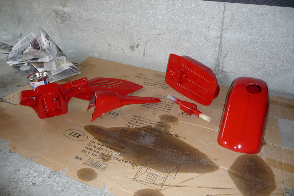

Hab vergangenen Dienstag die restlichen Teile zur Lackiererin gegeben. Die hat zuerst alles gefüllert, was ich dann Freitag in 4h Arbeit mit 1000er Nassschleifpapier abgeschliffen hab'. Nun wird zuerst Unterbodenschutz aufgesprüht, anschließend kommen 2 Schichten Lack (RAL 3001) und zum Schluss eine Schicht Klarlack. Kostenpunkt ca. 500€, dafür eine gescheite Arbeit mit gutem Material. Montag werde ich die Teile nach der Arbeit abholen und kann dann hoffentlich das Ergebnis präsentieren

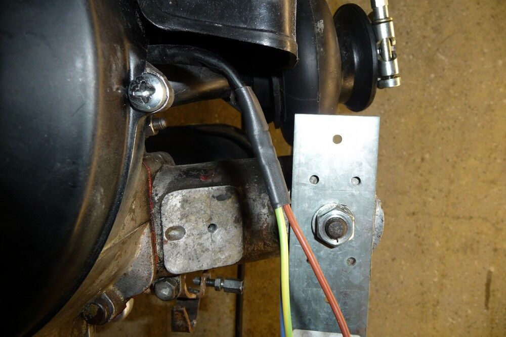

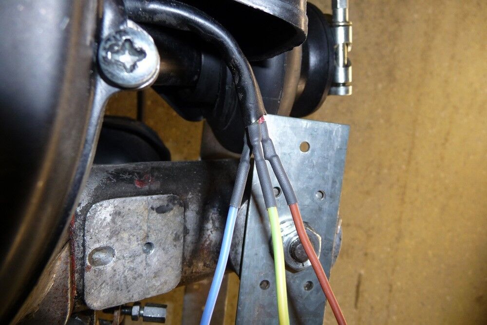

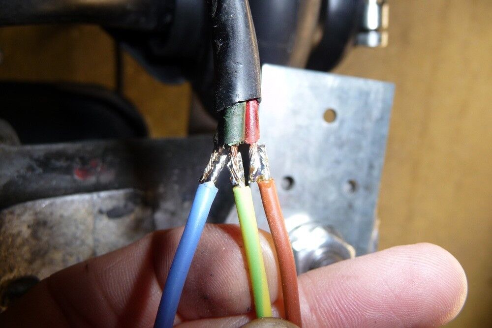

Diese Woche sind mir noch bei Arbeiten am Motor etwas mitgenommene Kabel(bzw. die Isolierungen) von der Lichtmaschine und der Zündung aufgefallen.
Da ich im leider noch keinen Polradabzieher besitze sind die Kabel nun erst einmal provisorisch geflickt worden. Werde aber bald den kompletten Kabelstrang ersetzen, bevor das größere Probleme macht. -

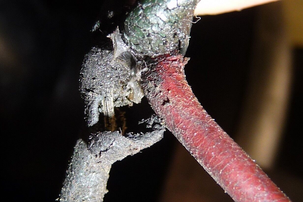

meistens sehen die Kabel der ZGP auch so aus. Da bleibt man schon mal liegen, wenn die poröse Isolierung wegfällt und dann die Kill-Leitung geerdet wird...
So sah es bei mir aus -> der rote war komplett blank...

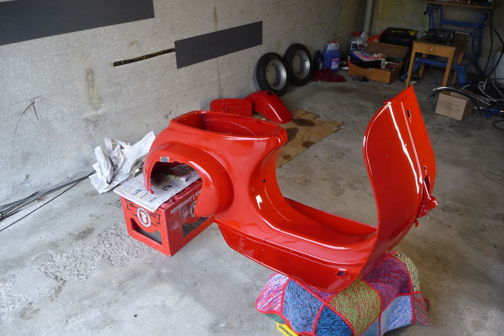

Bin gerade von der Lackiererin gekommen und hab die fertigen Teile abgeholt. Sieht wirklich top aus das Ganze! Gekostet hat es mich 410€ für Unterbodenschutz, 2 Schichten Lack und 2 Schichten Klarlack. Ich denk, dass man da nicht meckern kann.
Heute Abend nach der Vorlesung wird mit dem Zusammenbau angefangen

Hi schön siehts aus Preis ist gerechtfertigt!! Wenn dann noch deine bestellten Teile kommen hast einen Arbeitreichen Tag ähh TAGE vor dir viel Spass beim zusammenstecken
Achja, der Füller war bei dem Preis auch dabei.

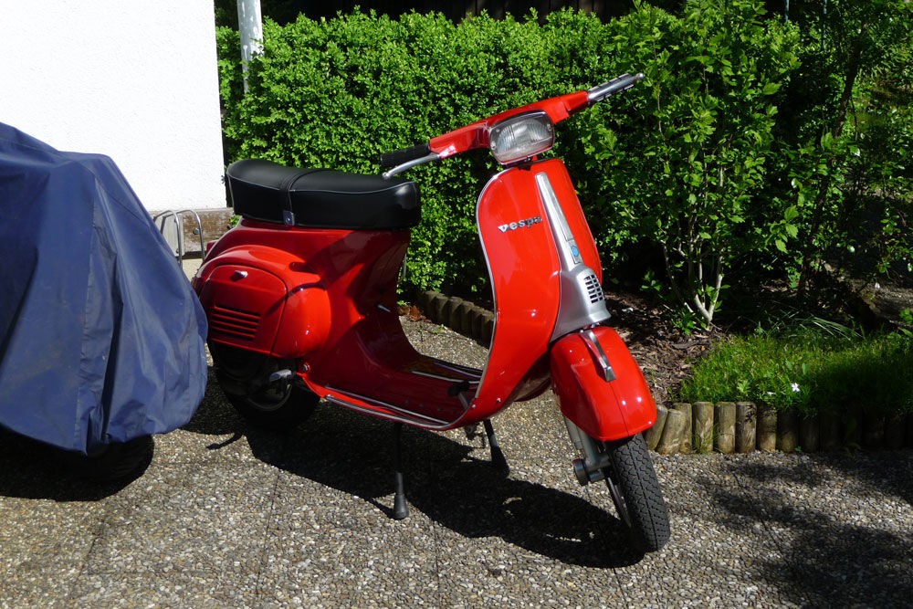

So, gestern hab ich sie endlich fertiggestellt. Läuft auch fast alles richtig gut soweit. Anfangs gabs noch Probleme mit den Schaltnippeln, die jetzt aber halten. Ist es normal, dass die Schaltung so schwammig ist? Irgendwie hab ich meinen 4. Gang auch noch nicht gefunden. Entweder ich überspring immer den 3. oder vielleicht hab ich ja doch nur 3 Gänge.
Hab nun leider ein Klackern am Hinterrad. Jede Umdrehung einmal. Hoff das sind nicht die Lager
Anspringen will sie manchmal noch nicht so ganz. Stand gestern einige Male an der Kreuzung und musste im zweiten Gang anschieben und aufspringen^^
Was meint ihr denn zum Kerzenbild? Ist ne neue Bosch W4AC ca. 30km gefahren.
