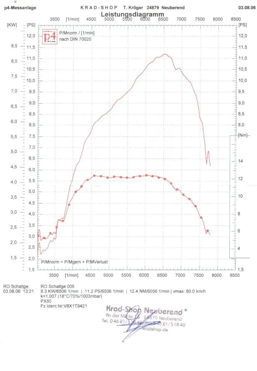

hast du vielleicht nicht richtig geguckt? ich hab gerade beim schnellen durchscrollen direkt 2 gefunden:
hoffe das hilft dir weiter! zum Eintragen brauchst du sicher noch ein Leistungsgutachen! Gut ist das Baujahr, da brauchst du keine Abgasuntersuchung, das erleichtert dein Vorhaben
