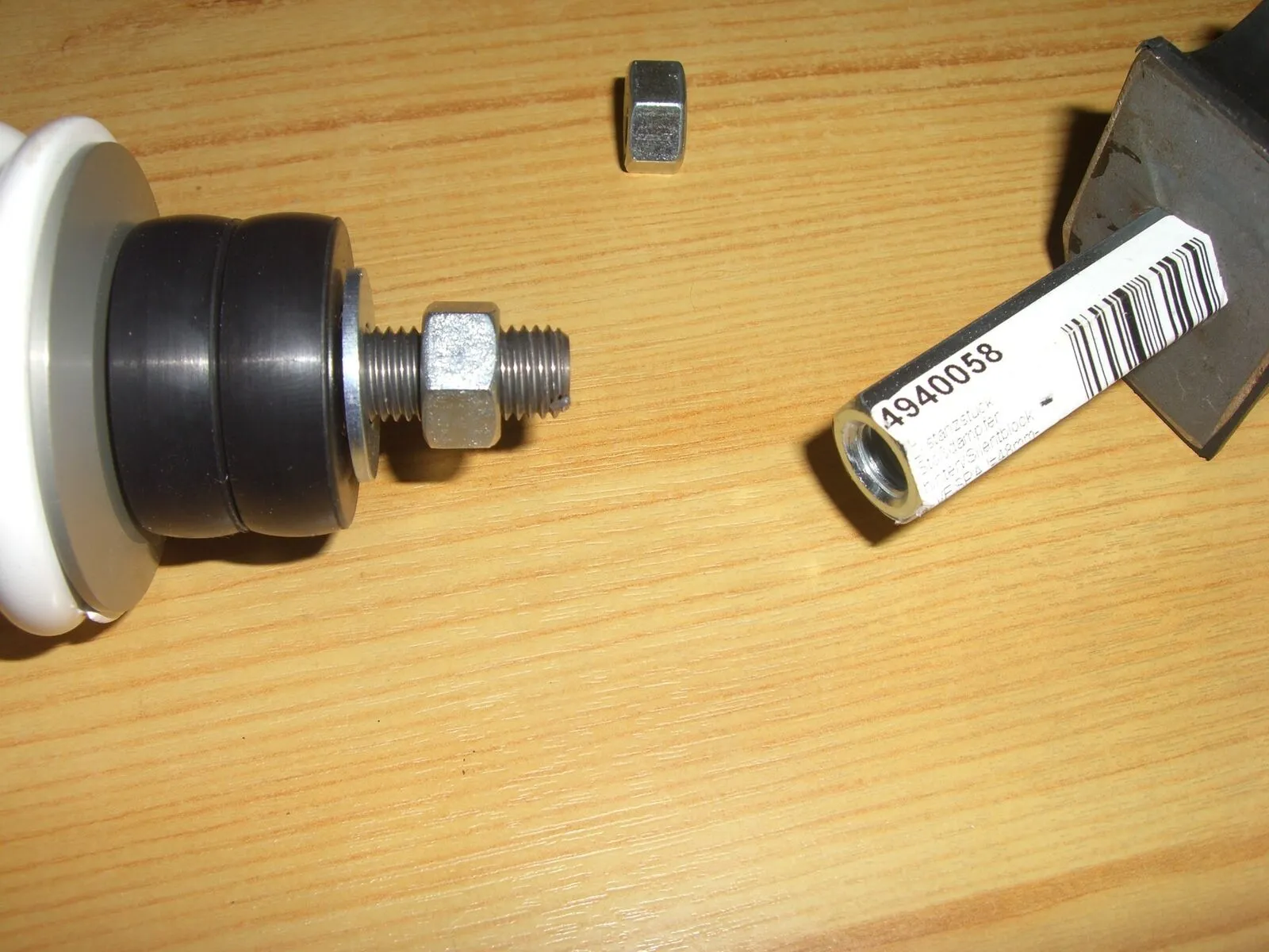

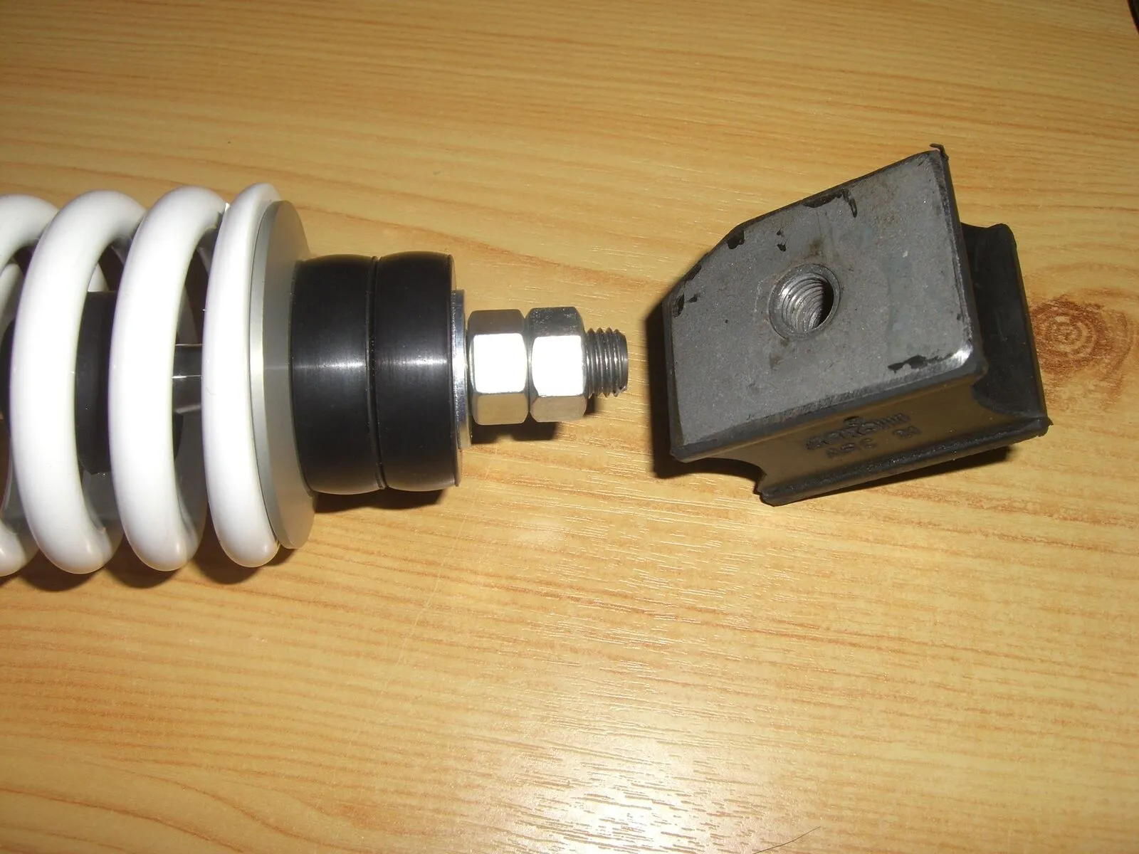

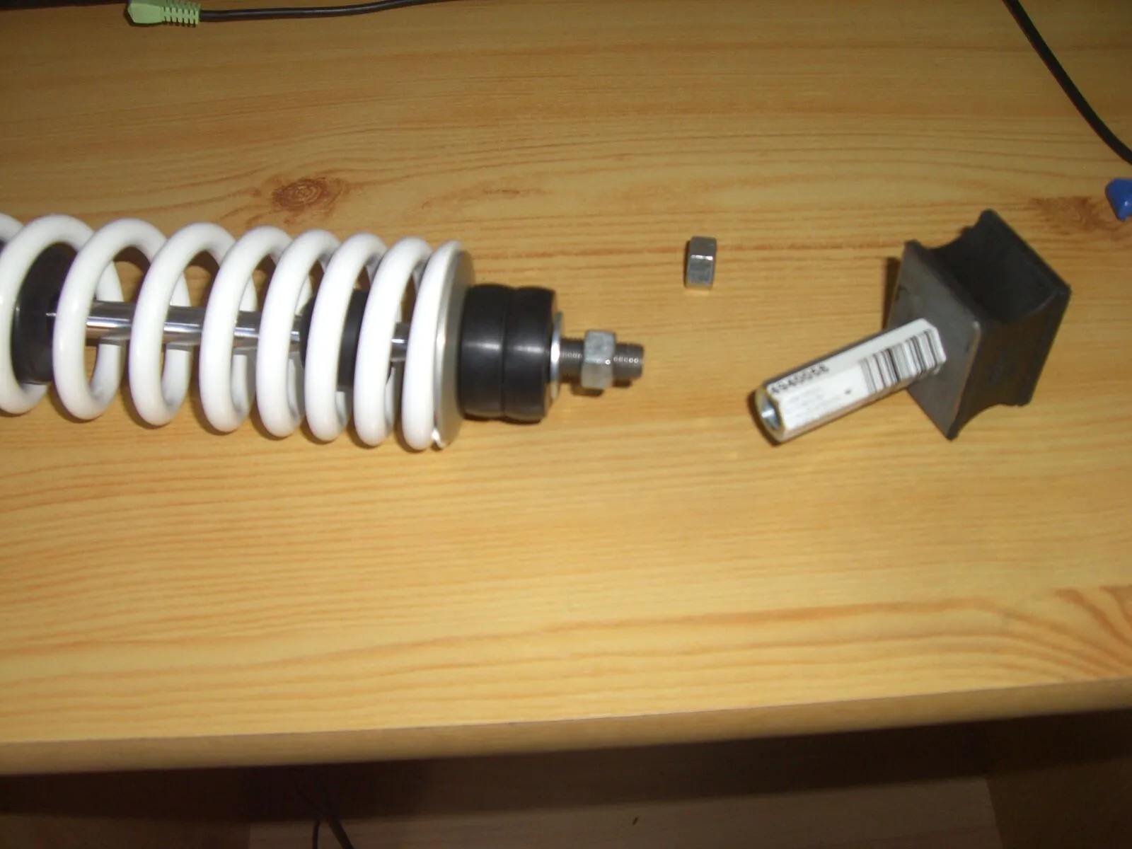

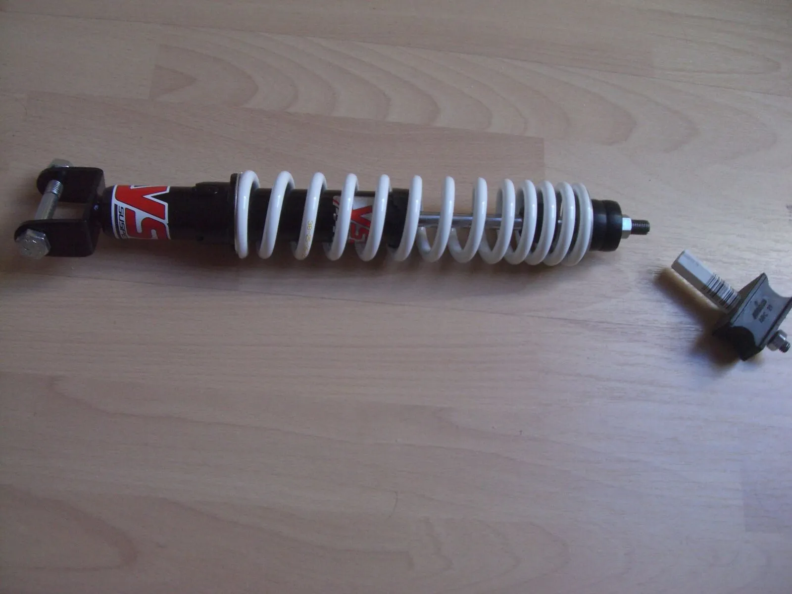

Heute kam mein YSS Pro X Dämpfer für Vespa PX125 Lusso hinten an! Sieht auch alles gut aus, aber die Gewindestange oben ist größer als die alte vom originalen Dämpfer, jetzt hab ich folgendes Problem, die Stange vom YSS hat ein M10 Gewinde original glaub ich M8 Gewinde... ich habe noch so einen Gummidämpfer, wo der YSS jetzt nicht reinpasst... ausserdem habe ich versucht den YSS ohne den Gummidämpfer in den Rahmen zu bauen, das Loch ist zu klein...
habt ihr auch das Problem gehabt? wie seid ihr vor gegangen? Loch im Rahmen größer gebohrt?
Habt ihr den Stoßämpfer mit diesem Gummidämpfer montiert? oder so in den Rahmen gebaut?? Ich hoffe ihr habt ne Antwort für mich
