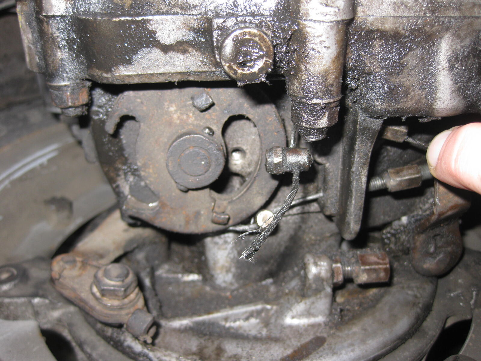

    ich habe mir eine PK 50 XL, Baujahr 1986 gekauft. Ihr Zustand ist nicht der Beste, deshalb möchte ich den Motor komplett zerlegen, jedoch möchte ich die Schaltzüge nicht abzwicken, und da kommt mein Problem ins Spiel. Die Bowdenzüge sind durch ein kleines Loch gefädelt, durch die ich die Einhängenippel nicht durchbekomme. Gibt es einen Trick, den ich nicht sehe, oder muss ich sie kappen.
    Habe ein Bild angehängt.

    wieso machst du nicht einfach die Schraube von den Schraubnippeln los ziehst die durch und fertig? An der Stelle wo die Schraube ist das Drahtseil eh plat gedrückt so das du die Stelle nachher ohne weiteres wieder finden solltest.

    Die Schraubnippel haben eine "Schraube", die den Zug einklemmt. Müsste ne 7er oder 8er SW sein. Einfach aufmachen und den Nippel nach Hinten abziehen.
    Achja, neue Schaltzüge einziehen (Innenzug reicht im Normalfall!) wird bei Deinen nicht schaden ;)
